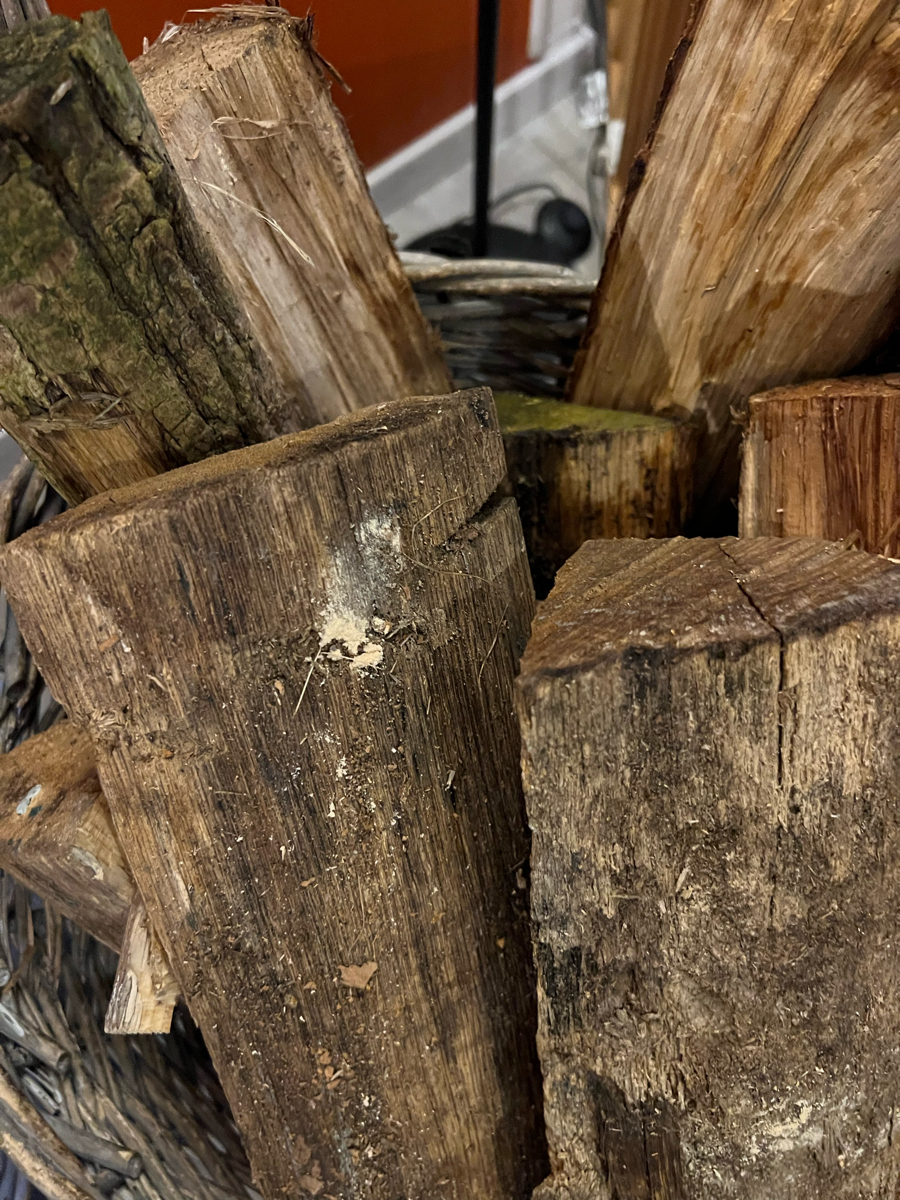

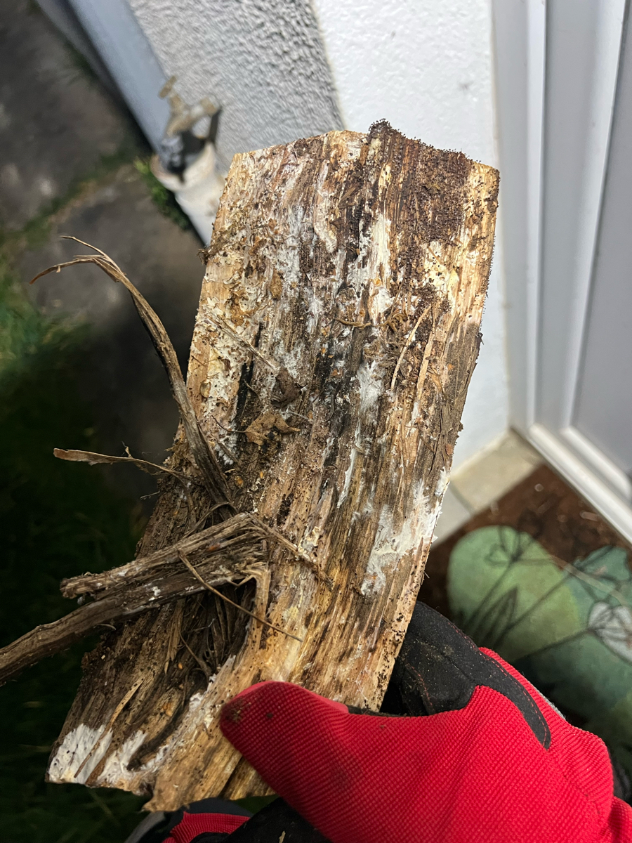

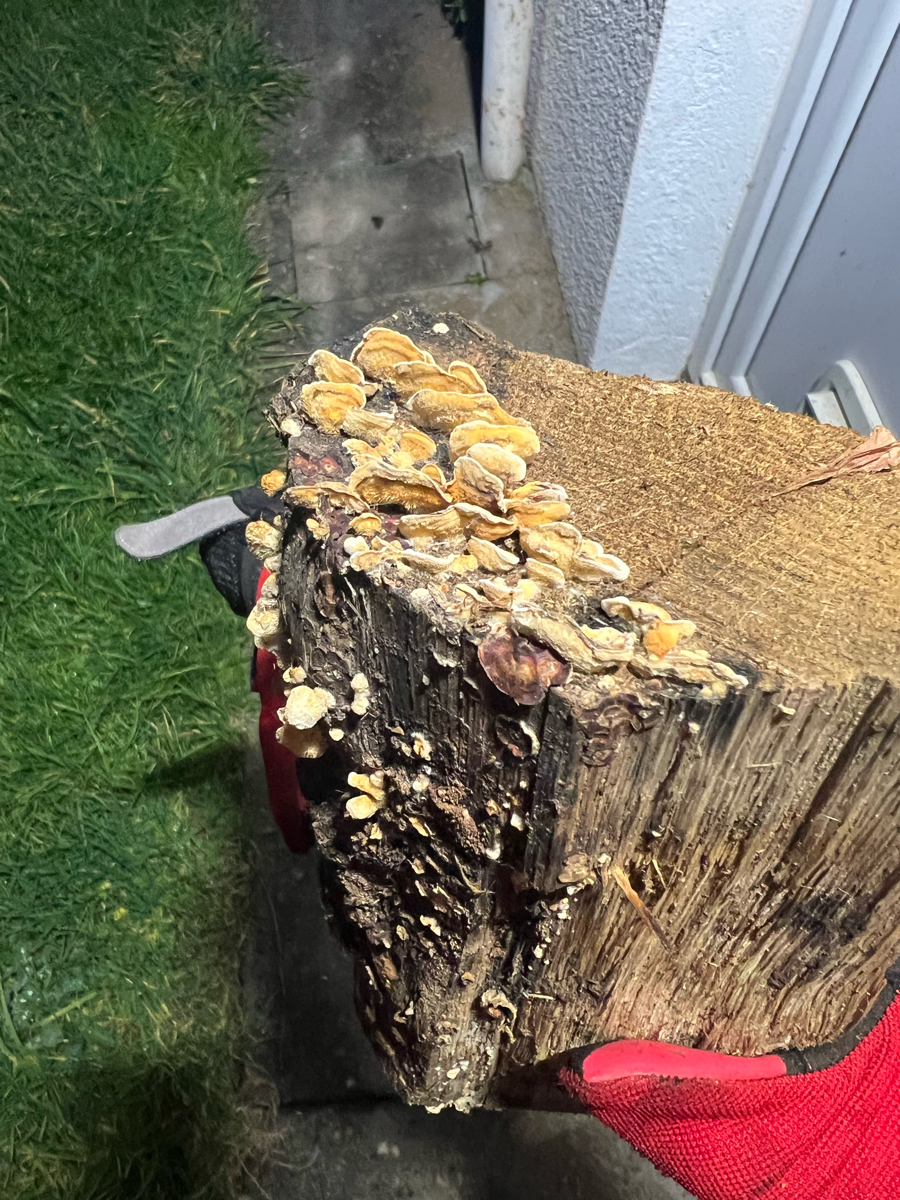

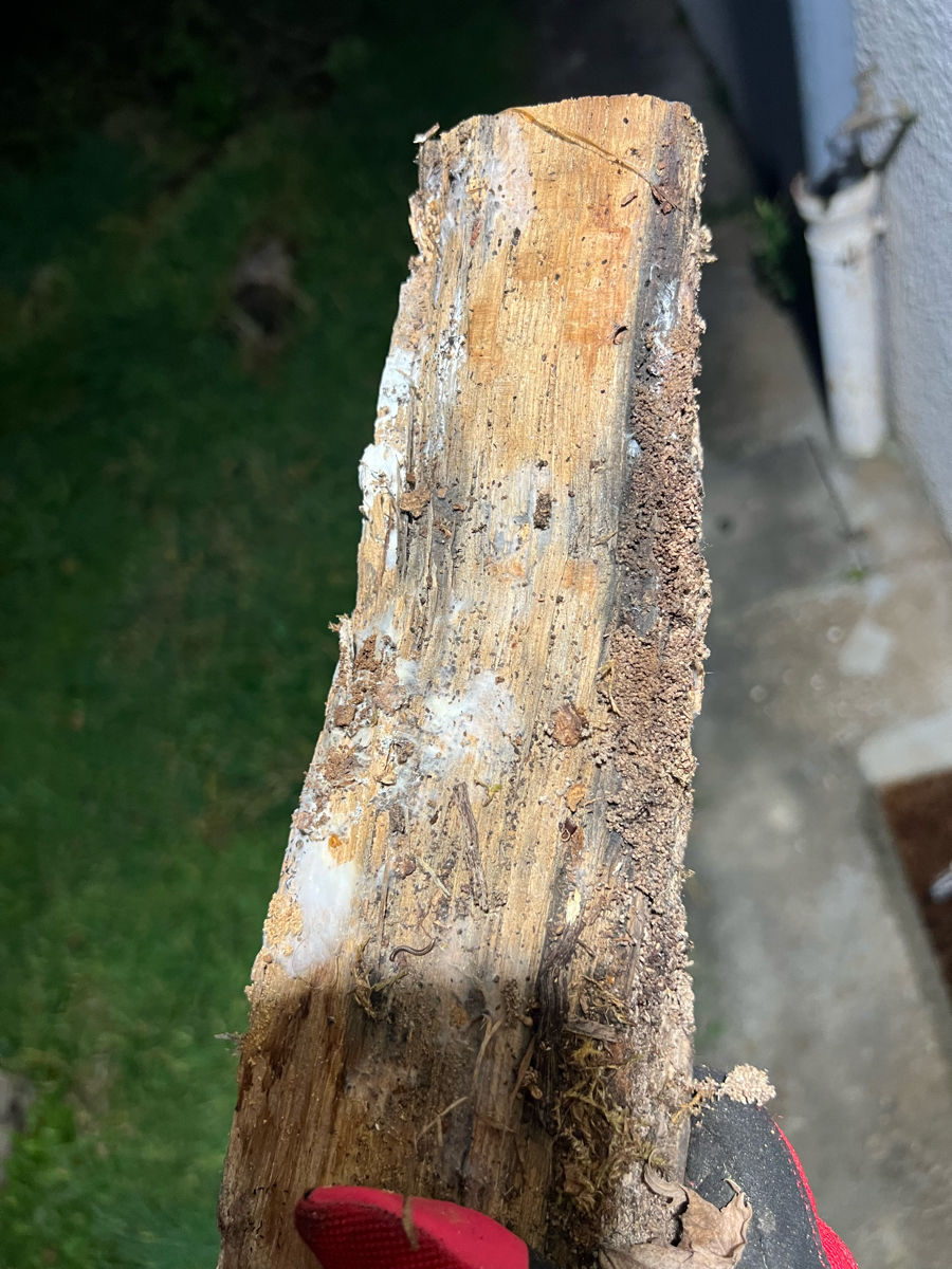

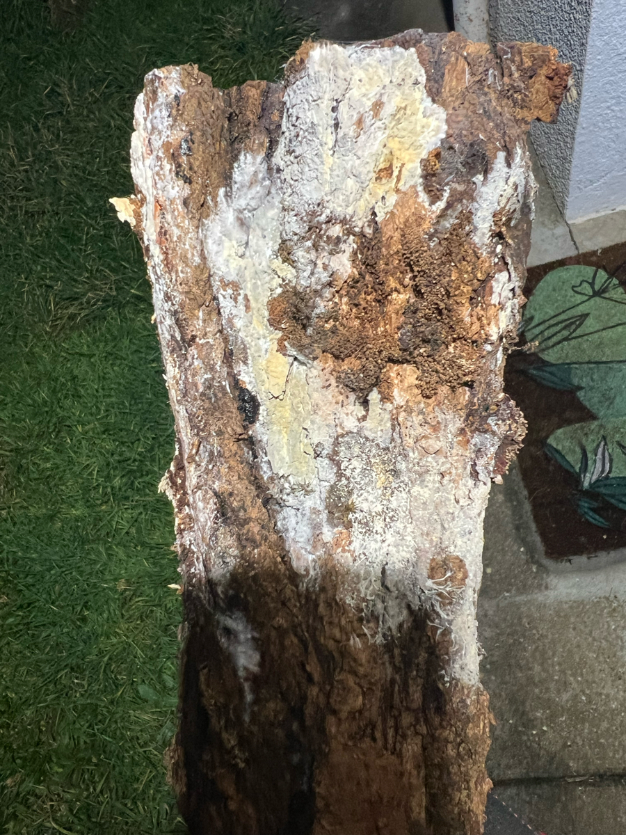

Par contre les gens je suis tombé sur quelque chose qui me fait flipper dans mon tas de bois dehors (sur palettes sous bâche)
Vous en pensez quoi ?

Ah ok, c'est pas un vrai nettoyage complet avec démontage et ramonage donc. Une petite vidange quoi  [:aras qui rit]
Ben c'est des champignons. J'en ai aussi un peu sur du bois qui reste en tas dans le jardin exposé aux éléments. C'est signe que ton bois n'est vraiment pas assez sec ou trop exposé à l'humidité. C'est souvent sur des bois blancs qui vieillissent mal comme le bouleau chez moi. Rien de grave mais c'est pas bon signe sur le séchage. T'as un testeur d'humidité pour vérifier sur ce genre de morceaux?
Edit: sous bâche, ok. Cherche pas plus loin. Tu concentres l'humidité à mort. C'est pas évident de prime abord mais c'est pas une bonne idée de bâcher son bois.

Le démontage ramonage complet c’est 170€ :jap:
Ok faudrait que je remonte la bâche sur les côtés… tous les morceaux de bois ne sont pas concernés. J’ai changé ma bâche il y a quelques semaine, la précédente était trouée et le bois en dessous ruisselait..
Ce n'est pas de la merule ces saloperies ?

On dirait du bois  [:clooney2]
T'as essayé de le brûler ?

J'ai peur de la merule, ne vous foutez pas de moi :o

Ca joue, je te brule tout ca moi  :D

Faut vraiment arrêter avec cette légende des bâches. C'est THE fausse bonne idée. Tu devrais mettre une bâche bien étanche sur ta caisse dehors quelques années. Tu m'en diras des nouvelles. A la rigueur, des tôles ondulées sur le dessus façon bousie. Là ok. La bâche c'est de la merde.

Les jolies lamelles jaunes tu aurais eu ça sur un arbre vivant j'aurais dit de ne pas trop t'y attacher (j'ai cette merde qui s'est développée sur un cerisier, je connais  :o ), mais sur du bois mort OSEF.
+1 pour la bâche à ne surtout pas mettre au dessus d'un tas de bois, assez rapidement le bois moisit.  :jap:
