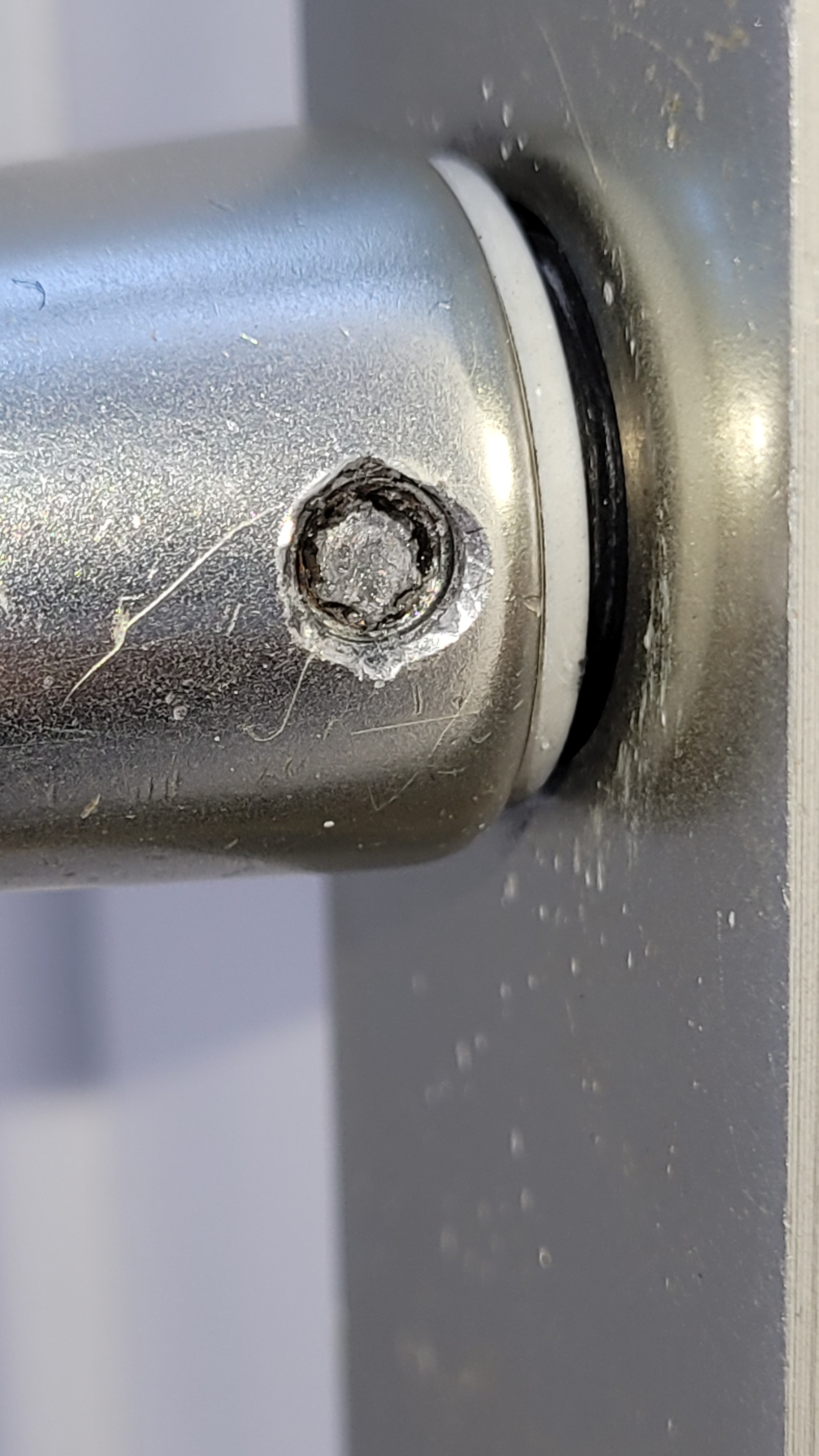

Percer avec un extracteur de vis me semble la solution.
C'est une poignée de porte c'est ça ?

Si l'embout est coincé (probable) un aimant ne le sortira pas
Il faudrait tenter de percer, ou mieux essayer avec un extracteur de vis

Oui, poignée de porte
 [:clooney41]
Alors en fait c'est juste mon truc en chinoisium qui a pété mais sans vraiment forcer parce que j'ai fait levier, ptète que c'est pas coincé.
Mais un extracteur de vis faut pas que le machin puisse tourner justement ?  [:transparency]

Là ce serait juste pour aller l'attraper
Sinon essaye de percer fin pour le décoincer et de le retirer avec une petite pince ou un fil de fer

J'vais tenter tout ça.
Donc vraiment l'aimant je tente même pas ?

Si ça aimante pas c'est que l'alliage contient peu de fer.
C'est pas un aimant plus puissant qui va régler ça.
Fil de fer ou percer et tarauder.

Tu perces, tu fous une vis dans le trou (ça rendra pas le truc plus difficile à enlever car il ne se visse pas, lui) , tu tires sur la vis. :jap:
Si c'est du chinoisium t'as peut-être même pas besoin de tarauder
si c'est pas coincé, un chewing gum ou patafix et tu fais ventouse ça viendra

Kara a écrit :
J'ai tenté mais métal sur métal ça a pas collé du tout.
Faudrait que je mette de la glu sur quel genre de truc pour que ça colle ?
Mélange du bicarbonate et de la super-glue, j'ai découvert ça récemment et c'est insane, ça vaut une résine, et on peut la percer. Sinon il existe encore plus fort c'est super-glue et graphite mais là c'est tellement solide que c'est difficile à percer.
Démonstration : https://www.youtube.com/watch?v=Du0UC_R-BOY

Moi je tenterai de le frapper un peu, avec une petite vis (pourquoi pas une vis à bois, pour cibler un endroit ou l'autre) et un petit marteau.  Il pourrait se décoincer et se libérer plus facilement. ATTENTION ne pas frapper fort sinon il risque de s'écraser (surtout si c'est de la merde), se dilater dans l'empreinte et ca va produire l'effet inverse

Pour moi c'est perçage au centre obligatoire et suivant les outils disponible, extraction en bloquant un extracteur de vis, simplement avec un taraud ou si il n'est pas bloqué en force, en coinçant un clou/vis au centre, ...
