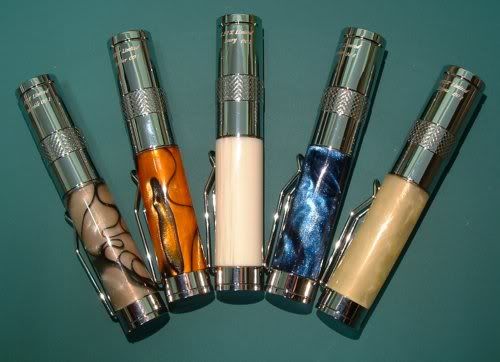

Je suis en train de concevoir  ma lampe, 5 cm diametre sur 18 cm de long ,la forme se trouve entre une surfire titan et la liteflux LF2X ,les dimension que j'ai donné vous semble t'elle disproportionné ou pas ??
PS : 5 cm car le reflecteur fait deja 42 mn et il faut laisser de la place pour le filetage.
Mercie.

Ho, je viens de tomber sur ça par hasard : http://www.liteflux.com/english/pr [...] ct=1&cy=24
LF2X Limited Sapphire:                                      LF2X Limited Amber                                      : LF2X Limited Ivory:
http://img22.imageshack.us/img22/5766/sapphire1qb6.jpg http://img22.imageshack.us/img22/4892/amber3gu1.jpg http://img22.imageshack.us/img22/9959/ivory1hl1.jpg
LF2X Limited Marble:                                         LF2X Limited Topaz:
http://img22.imageshack.us/img22/8271/marble1ne7.jpg http://img11.imageshack.us/img11/5470/topaz1pe8.jpg
http://i138.photobucket.com/albums/q262/netkidz/Flashlight/LiteFlux/LF2X/LF2X-limited-01.jpg
Je viens aussi de voir qu'il y avait un topic sur cpf : http://www.candlepowerforums.com/v [...] ostcount=1
Message édité par vincebdx le 07-02-2009 à 23:39:36
n°17478452
patator_bz​h
3nL4rg3 Y0uR Th3s1S
Posté le 07-02-2009 à 23:33:19  profilanswer
Sympa ces petites Liteflux. [:huit]
Très classes. :D
Neolumen (Fournisseur officiel de champions et du topoc HFR des torchistes! :o)  |  La thèse, c'est pas secret, c'est discret!!!!
n°17478471
vincebdx
Posté le 07-02-2009 à 23:37:33  profilanswer
Ca risque de faire craquer les collectionneurs de stylo  :D
Pour rappel la liteflux LF2X est l'une, voir la meilleure des torches AAA/10440.
