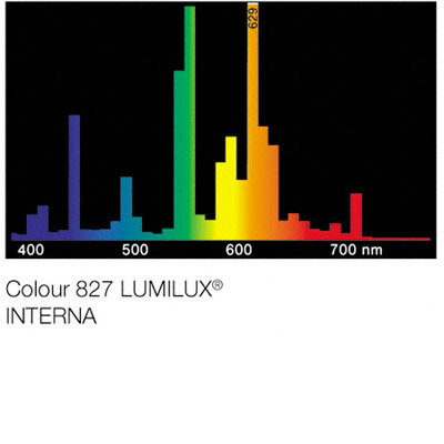

L'éclairage fluorescent :
C'est la découverte de l'éclairage fluorescent moderne qui m'a motivé à entreprendre ce topic. J'étais en train de me renseigner pour changer l'éclairage de mon salon. Bien évidemment, je me suis intéressé aux leds. C'est assez facile à mettre en place avec des alim modernes et on atteint des puissances raisonnables à partir de quelques leds drivées à 1 amp. Mais les coûts monte vite et reste l'énorme problème de la qualité de la lumière. J'ai alors lorgné du coté du fluorescent et en fait j'ai bien halluciné. Le fluorescent moderne n'a rien à voir avec les vieux néons pourris des vieux bureaux ou avec les fluocompactes verdâtres. Non seulement, on a des rendements qui dépassent les 100 lumens par watt, mais en plus avec des IRC>90 et une TC de 8000°K !!! Tout ça pour moins d'une dizaine d'euro le tube soit le prix d'une Q5 (En gros). Une réglette T5, un ballast et c'est parti pour une trentaine d'euros (Pour une cinquantaine d'euros on peut prendre un ballast électronique, et pour 150€ on a tube + ballast high end avec variateur continu.
http://www.solded.com/boutique/images/skylight.jpg
Exemple de solution :
- Bureau : Un tube Osram Lumilux Skywhite 880 (8800°K, IRC>80) en T5 HO de 80W qui crache 6000 lumens alimenté par une réglette Ecopack FQ. Budget : 90€
- Salon : Un tube Osram Lumilux Interna 827 (2700°K (A peu près comme l'incandescence), IRC>80) en T5 HO de 24W qui sort 2000 lumens. Budget : 70€
http://www.solded.com/boutique/images/sch-ond-sky.jpg
http://www.svetlo-svitidla-osvetleni.cz/obrazky/osr-L_827-Lumilux-Interna-ch.jpg
Si on compare à n'importe quelle lampe un peu élaborée, c'est pas très cher par rapport à la qualité de l'éclairage, mais bon dans l'absolu ça fait bizarre par rapport à ne rien faire et à continuer avec des fluocompactes minables.
