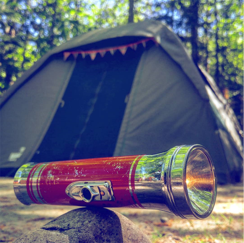

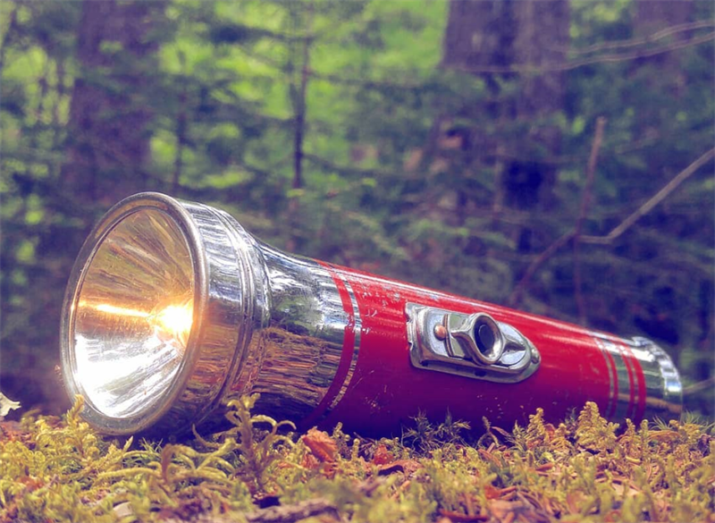

À propos de vieilleries : j'ai emporté ce week-end en camping mon Eveready 2251 que j'ai trouvée en friperie pour 3 euros.
J'ai remplacé l'ampoule par une d'époque et j'utilise deux batteries D NiMH (j'aime la courbe de décharge du NiCd et NiMH quasi-horizontale, c'est comme une régulation électronique).
Verdict sur les sentiers : lampe plus lourde qu'un 18650 bien sûr, mais ça va j'ai assez de force dans les bras :o Il y a assez de spill pour voir devant ses pieds et la puissance d'une candela est bien suffisante. Ma copine a bien aimé la lumière "très relaxante". La tension des NiMH correspond parfaitement à la tension nominale de l'ampoule, on a une belle lumière dorée qui ne stresse pas le filament. Look vintage et CRI de 100  :D

saebalyon
le roi de l'aurtogafe
Posté le 01-06-2021 à 18:48:28  profilanswer
ca marche encore ce truc ? j'avais ca y a 30 ans en arrière ...

Posté le 02-06-2021 à 03:16:45  profilanswer
Et ça marchera encore dans 30 ans ! Par contre, est-ce que toi tu marcheras encore dans 30 ans ? c'est moins sûr :o
