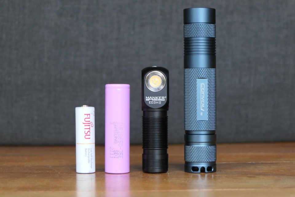

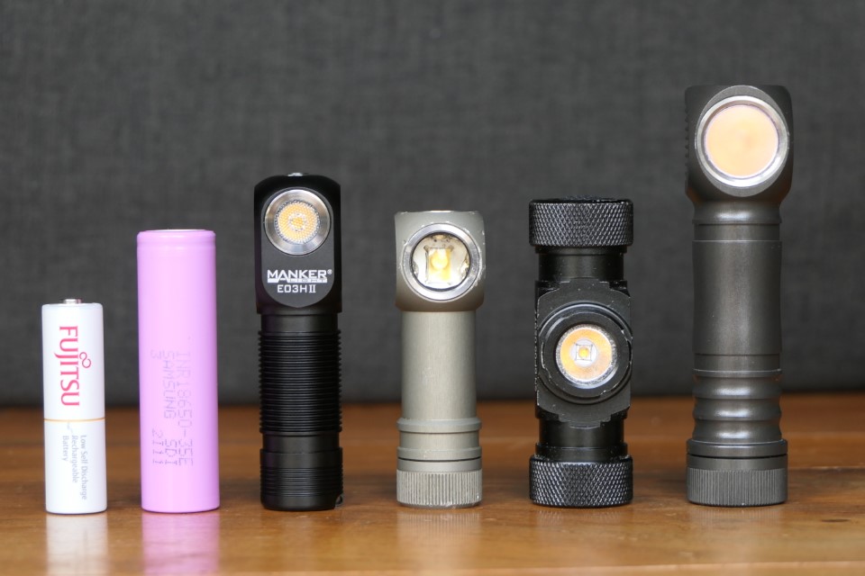

Charles K a écrit :
15mm de diamètre c’est très petit, c’est dans la classe AAA que tu aura ce diamètre, en angle droit t’as la Manker E02 II, perso j’ai reçu récemment la E03H II qui prend des AA ou li ion 14500, elle est donc un peu plus epaisse (tube = 19.5mm), mais en EDC ça fait déjà une bonne différence avec des 18650, surtout si on parle de la convoy S2.
https://i.postimg.cc/pVndBkvx/P1020750-Personnalis.jpg
https://i.postimg.cc/fyXTTWCk/P1020643-Personnalis.jpg
Globalement c’est une bonne petite lampe, par contre avec li ion elle n’a pas une régulation courant constant, et le mode mini est de 10lm, ce qui est assez haut, aucun de ces défauts avec Nimh.

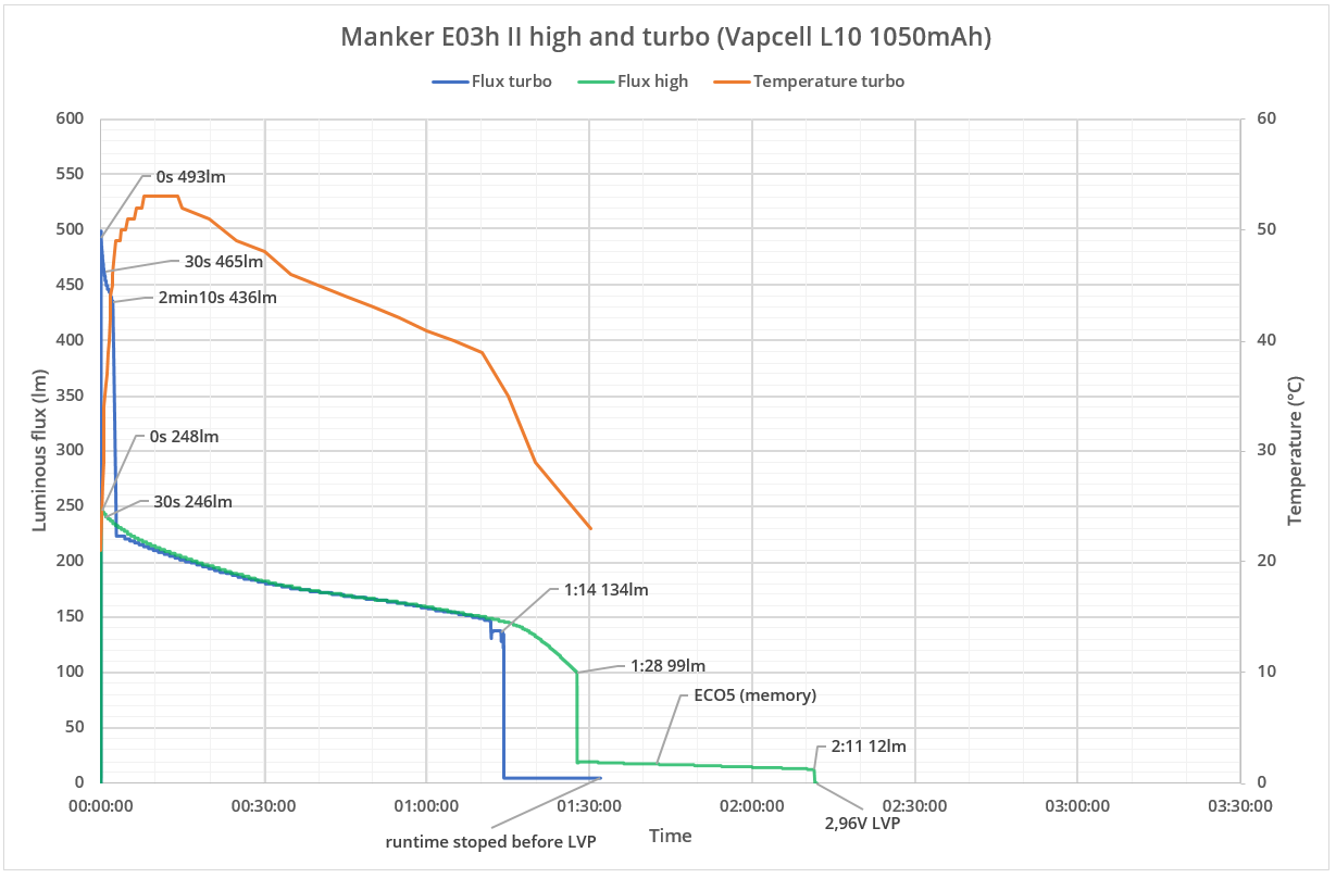

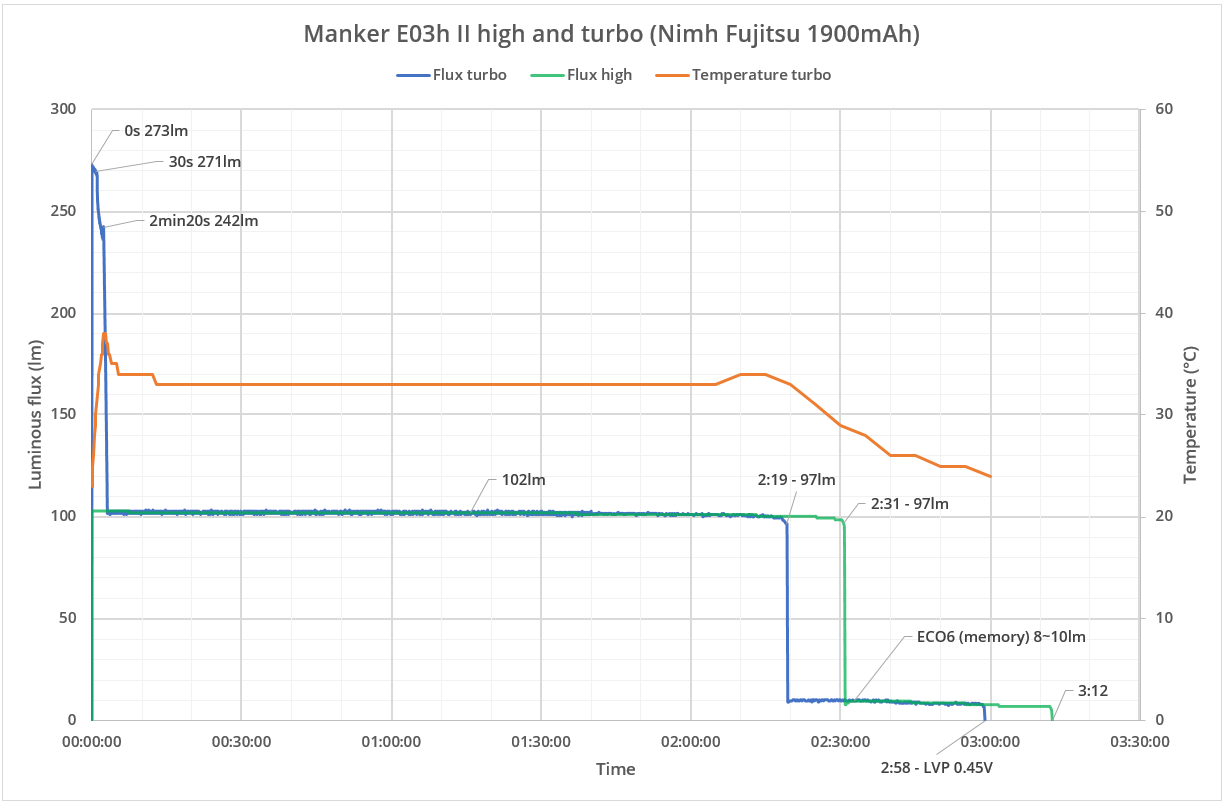

D'ailleurs je m'essaye à faire un "test" de lampe du coup j'ai fait des runtime:
https://i.postimg.cc/Ng9zddDC/Rutime-Nimh-lowres.png
https://i.postimg.cc/zDVbhR8h/Rutime-li-ion-lowres.png

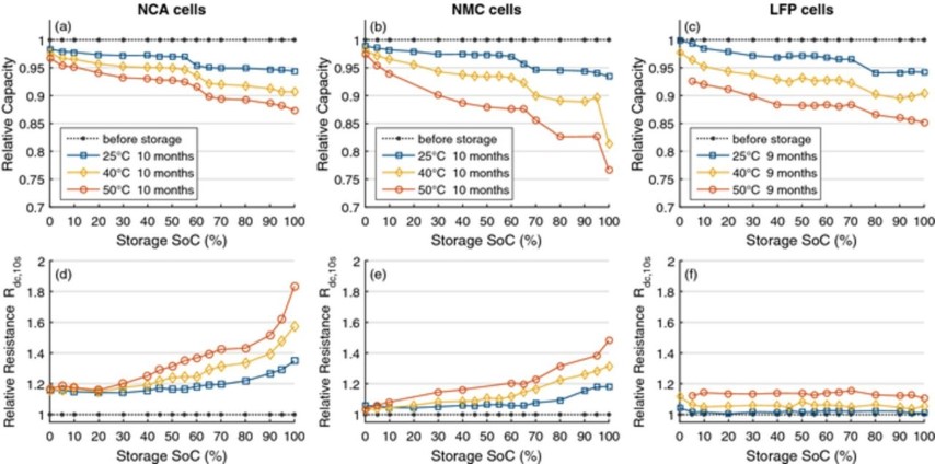

un détail pour les accus Li-ion, ils n'aiment pas être stocké chargé a fond ça leur fait perdre leur capacité max
idéalement ils doivent être stocké chargé à 75~ 85%
Mieux vaut se taire et passer pour un con que de l'ouvrir et ne laisser aucun doute sur le sujet. (Coluche)
n°60883636
Charles K
Posté le 29-09-2020 à 19:50:59  profilanswer
C'est plutôt vers les 50% le seuil :
https://i.postimg.cc/YSk1yxXS/Image1-Petit.jpg
Mais bon après c'est pas très pratique d'avoir que la moitié de charge dispo.
