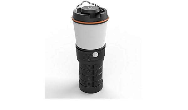

fneuf
Quoi de neuf doc ?
Posté le 09-10-2019 à 12:11:11  profilanswer
Salutations les allumés,
Bien longtemps que je ne suis passé ici !
Je passer pour vous proposer de relire le Mode d'Emploi de la BLF LT1 dont je viens d'achever la traduction française  [:liano:1] .
Si tu te sens d'humeur pointilleuse  [:moundir], n'hésites pas à me faire part de tes suggestions [:zyx]
https://images-na.ssl-images-amazon.com/images/I/31bNI9XBgQL._SR600%2C315_PIWhiteStrip%2CBottomLeft%2C0%2C35_SCLZZZZZZZ_.jpg
Message édité par fneuf le 09-10-2019 à 20:24:28

Banalam
Posté le 09-10-2019 à 18:41:45  profilanswer
D'ailleurs la lanterne BLF LT1 a fait son apparition sur amazon.com à 70$. Avec inscription à l'achat groupé sur BLF : 50$.
