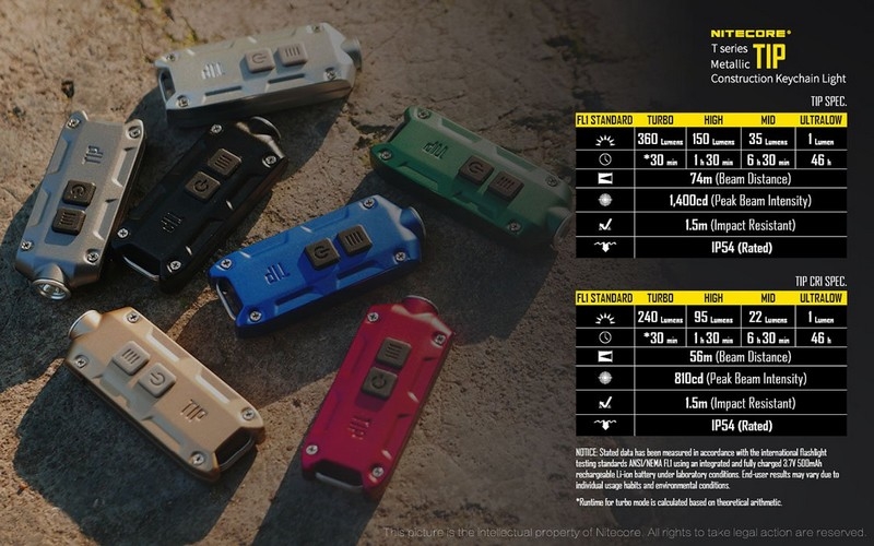

Dakans
pouet pouet
Posté le 21-12-2017 à 20:30:37  profilanswer
NickKangJr a écrit :
Sur invitation de tarpan66 je viens chercher un VBA ici  :) . Je cherche une lampe ou lanterne assez pratique pour sortir/bricoler dehors de nuit (mais surtout pour sortir donc avec un faisceau assez large) Un truc qui éclaire correctement une zone moyenne, pas forcément sur toute la nuit, et assez simple à utiliser/recharger. C'est pour offrir en fait, pas besoin de quelque chose d'ultra performant, mais plutôt fiable et robuste. Et pas trop lourd quand même, ça doit rester portable.
Ca vous parle ?
peut-être une NiteCore Tip ou Tip CRI ?
Mieux vaut se taire et passer pour un con que de l'ouvrir et ne laisser aucun doute sur le sujet. (Coluche)
n°51914024

Ca a l'air léger non ?
D'ailleurs nitecore/fenix/olight ça se vaut ?
C'est vrai que la possibilité de recharger l'accu directement dans la lampe est séduisante [:cerveau klem]
Edit: si je comprends bien je cherche une lampe avec une "beam distance" ou "throw" plutôt faible de l'ordre de 50 à 100m ?

n°51914564
Dakans
pouet pouet
Posté le 21-12-2017 à 22:19:43  profilanswer
oui c'est "léger" en poids mais pas en puissance ;)
http://www.nitecore-france.com/media/42742.jpg
ce qui donne +/- ça
http://c3.staticflickr.com/1/257/31311927010_8405ba8f73_c.jpg
bien sûr l'autonomie n'est pas extraordinaire mais pour une lampe porte-clef de cette puissance elle n'est pas ridicule non plus, et si besoins il suffit d'y brancher une powerbank via le port micro-USB pour augmenter cette autonomie

tarpan66
Posté le 22-12-2017 à 08:19:15  profilanswer
ce qui donne +/- ça
http://c3.staticflickr.com/1/257/3 [...] 8f73_c.jpg
Le rapport puissance/autonomie/prix est pas terrible si le facteur encombrement-poids ne nécessite pas ce format  :non:
n°51916376

Sa demande était très vague mais ont pouvait y lire
- facile a charger
- facile d'usage
- pas encombrant
Et une Tip ne répond pas a ces 3 critères ?!  :D

J'ai plusieurs lampes torches (!) et c'est bien la nitecore tube que j'utilise le plus souvent. J'avais commandé la tip cri le 11/11 mais toujours pas reçu.
Ce n'est pas la plus puissante mais c'est principalement la taille réduite qui fait son intérêt.
Au final les lampes 18650, oui c'est puissant, mais je ne les utilise pratiquement jamais. Je ne vis pas en forêt et j'ai rarement besoin d’éclairer à 300m.

perso ma Tip 360 c'est ma lampe de secoure, en général j'ai une 18650 compacte (Zebra SC6360) dans la poche avant de mon pantalon, et là je me tate d'en prendre une un peu plus grosse (SC600Fd IV +)

+1 pour la Tip (version 2017). Bien meilleure que la Tube (mais un peu plus encombrante)
Il ont aussi sorti la TINI, pas encore testé pour ma part
http://flashlight.nitecore.com/ILLUMINATION/T/TINI/
J'ai une TIP CRI (silver) toute neuve à vendre, jamais servie, encore sous blister si ça intéresse quelqu'un.
Ce n'est pas une version 2017, mais ce n'est pas non plus la première version avec le bug de la veille. On dira que c'est une V2
