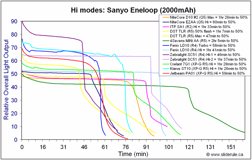

pour la JetBeam PA01, perso je ne la prendrais pas, ça courbe d'autonomie/puissance n'est pas terrible au point qu'elle ce fait torcher royalement par une Zebralight SC51
http://i243.photobucket.com/albums/ff97/selfbuilt/2011/PA01-HiEne.gif
1h37 versus 59 minutes ...
et pour l'encombrement, pour moi les 2 ce valent

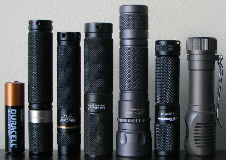

 http://i243.photobucket.com/albums/ff97/selfbuilt/2011/PA01013.jpg
a l'extrême gauche la JetBeam, a l'extrême droite la Zebralight SC51
perso j'ai la SC60, c'est quasiment une SC51 mais en accu 18650 avec gain en puissance et autonomie, je la porte dans la poche de mon pantalon sans qu'elle me gène et elle a d'ailleurs remplacé ma mono 14500/AA NiteCore Infinity Defender comme EDC
pour le reste je n'ai pas trop d'avis  [:ogmios]
