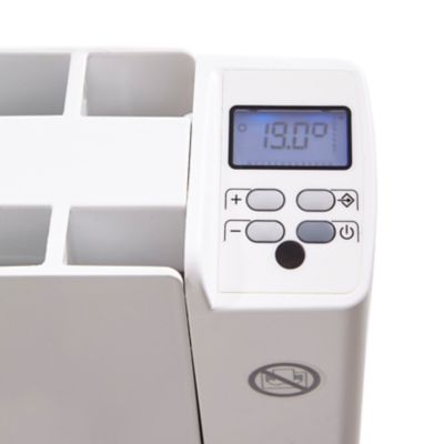

Non , je ne me sers pas du fil pilote , le réglage est permanent (pour des toilettes je souhaite maintenir une température vraiment permanente de 20° , d'autant qu'on a isolé les 2 murs qui étaient pour l'un 3 cm de beton et l'autre parpaing nu , à l'intérieur un carrelage du sol au plafond qui faisait propre lorsqu'on a acheté [:tinostar] ).
J'ai un thermostat numérique sur le radiateur + fil pilote + télécommande :
https://media.castorama.fr/is/image/Castorama/radiateur-electrique-a-inertie-fluide-de-longhi-dolce-1500w~8029482775062_36c?$MOB_PREV$=&$width=1064&$height=1064
Edit et je ne me sers que de la consigne .
Depuis l'isolation par l'extérieur j'ai besoin d'environ 30w (ya 10 cm de pu sur face parpaing et complètement isolé jusque chez le voisin sur voile béton 3cm ) pour maintenir la température.
En bon geek je m'étais même dit de piloter via domotique si les capteurs de présence détectent un mouvement ou lorsque je suis à moins de 1km de la maison de monter la consigne, mais vue la très faible conso j'ai la flemme  :D
Message édité par mlon le 19-11-2023 à 09:01:54
^_^
https://media.castorama.fr/is/image [...] eight=1064
C'est pas incompatible avec le fil pilote du coup  [:transparency]
Il suffit de régler ta température de confort à 20°C sur ton radiateur et de laisser les boîtiers voltalis activer et désactiver ce mode.
