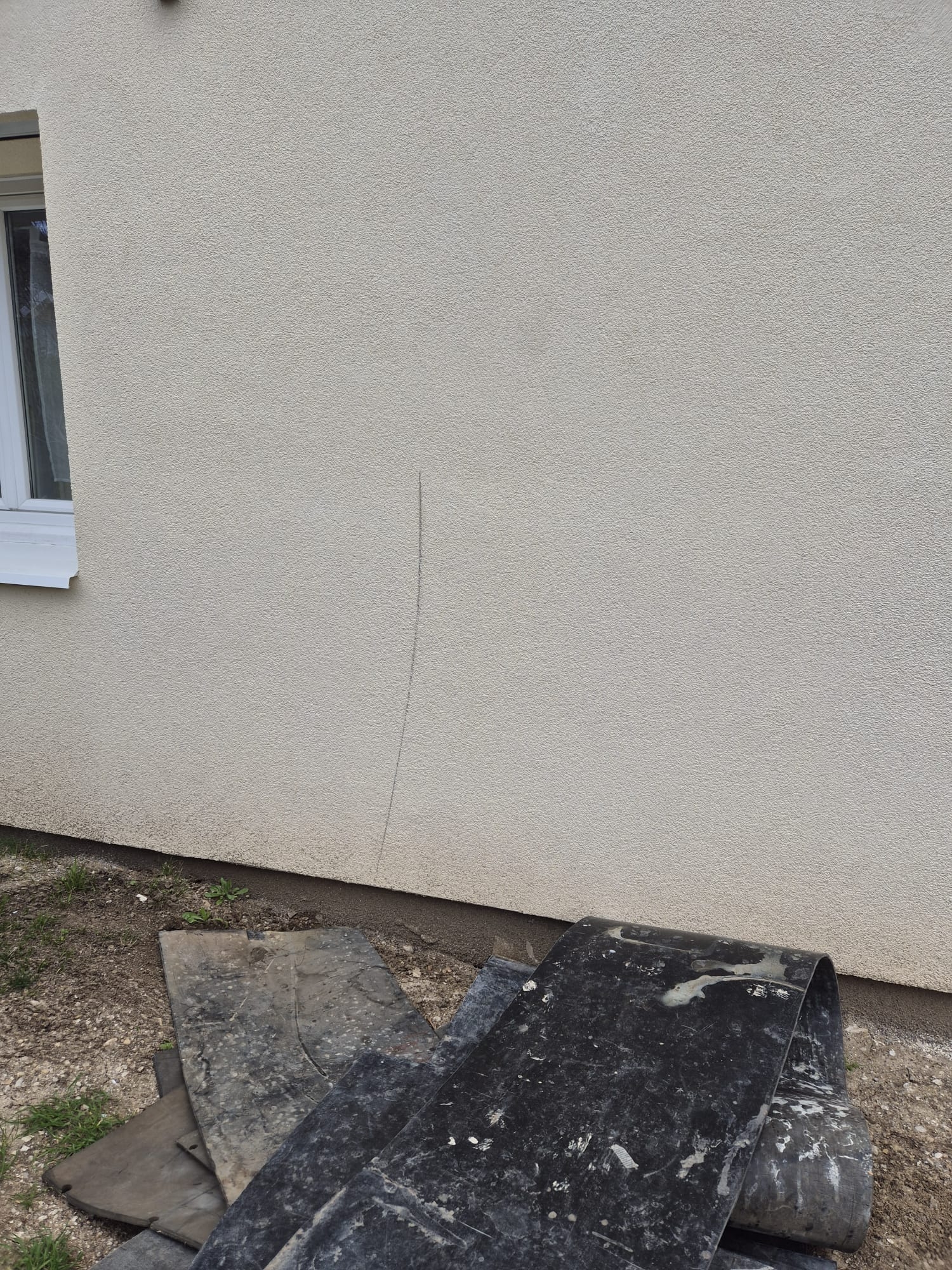

Digaboy a écrit :
en jetant par la fenetre des dalles en caoutchouc (très) épais, on a marqué la façade tout neuve -_-'
Vous avez des conseils sur comment je peux rattraper ça ?
https://rehost.diberie.com/Picture/Get/f/496304
Un coup de blanco.  [:stephan_lapaix]
De toute manière ta façade est déjà dégueulassée par les projections de terre.  :O
