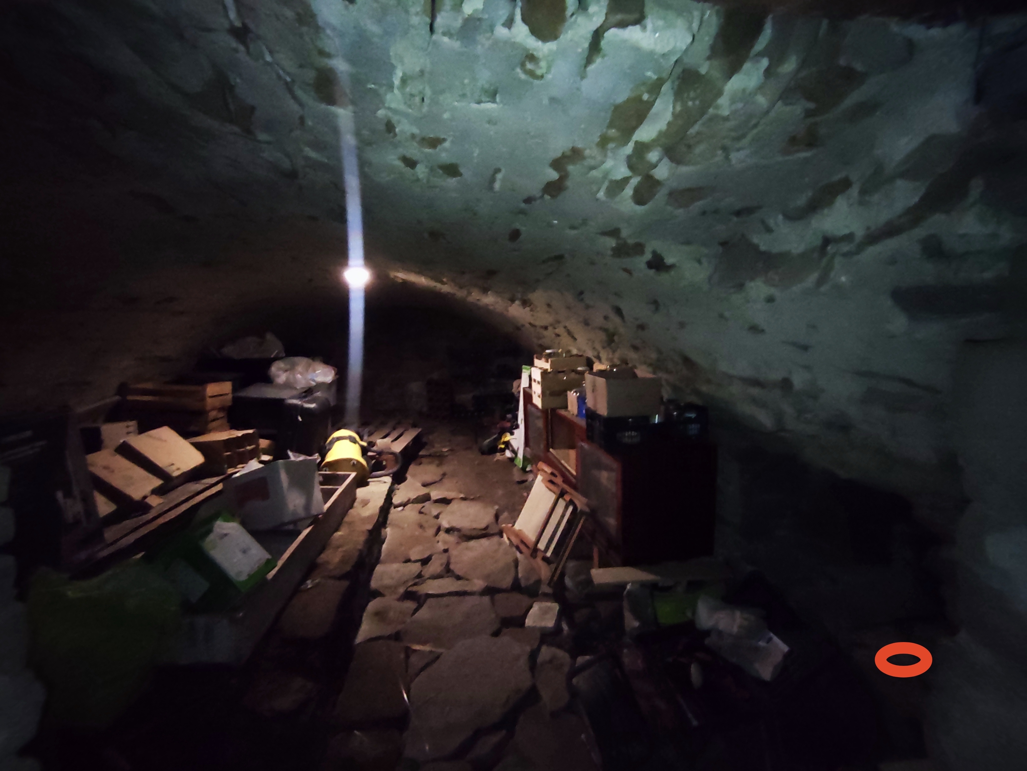

J'ai percé mon mur de pierre de 80cm
https://rehost.diberie.com/Picture/Get/r/443607
Je veux donc installer de l'éclairage dans cette cave. Et peut-être une prise pour congélateur.
Le trou est en bas du mur, au niveau du point rouge en bas
Je veux mettre une ampoule là ou il y a la led actuellement, une autre derrière l'endroit où j'ai pris la photo, et l'interrupteur encore plus à l'arrière, a l'entrée de la cave.
C'est quoi le mieux pour faire cheminer les câbles et les fixer ? Gaine + fil ? Tube irl ? Fil ou cable?

Tu fais arriver l'alimentation dans une boîte de dérivation au niveau du trou et tu repars en câble + tube IRL, tu te cassera moins la tête, surtout sur la partie voûtée ou tu pourras faire cheminer le câble sans tube si besoin.

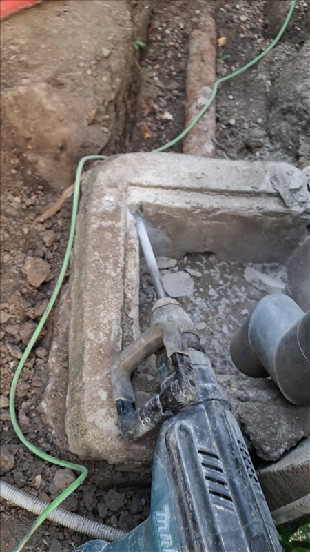

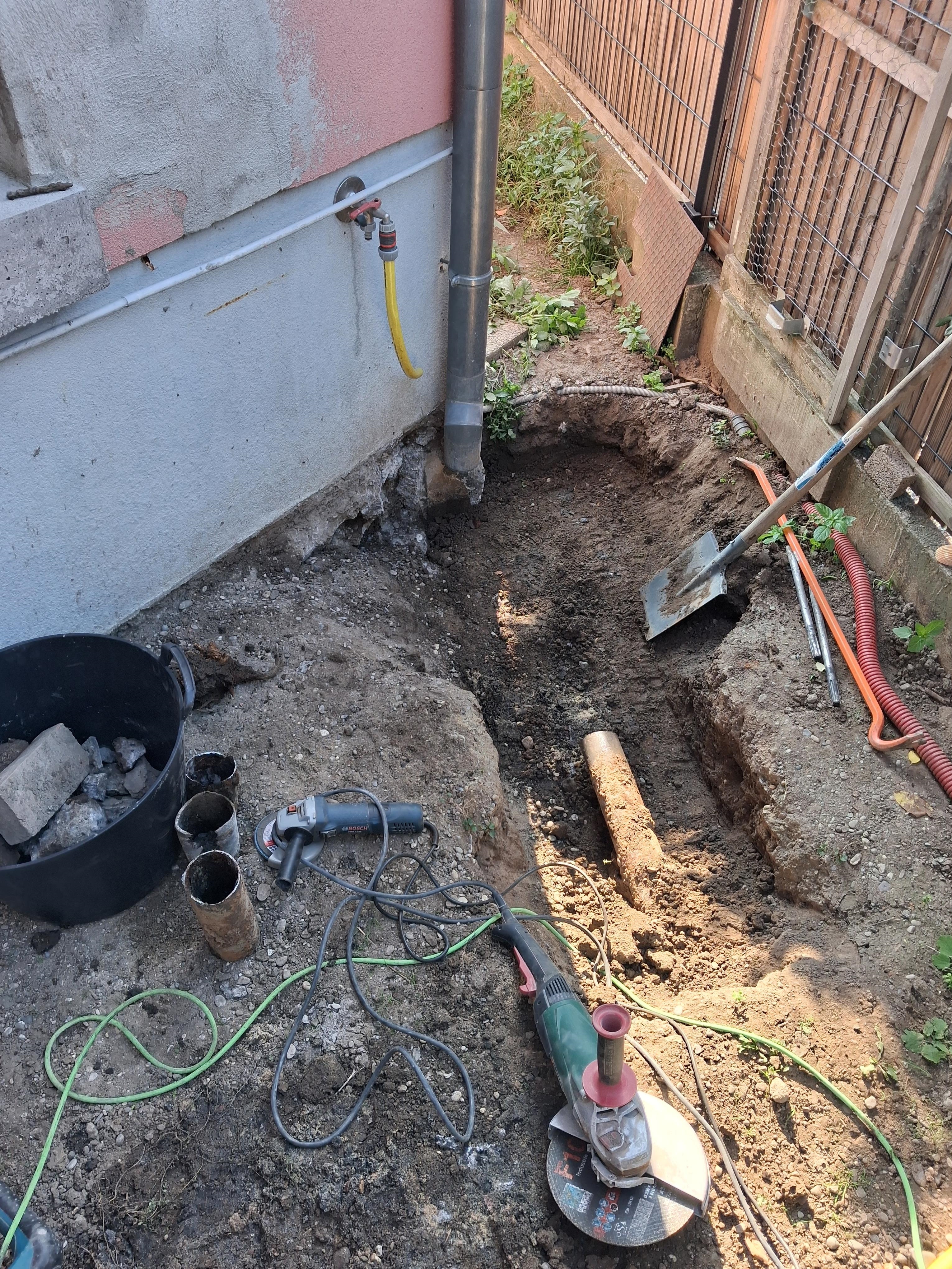

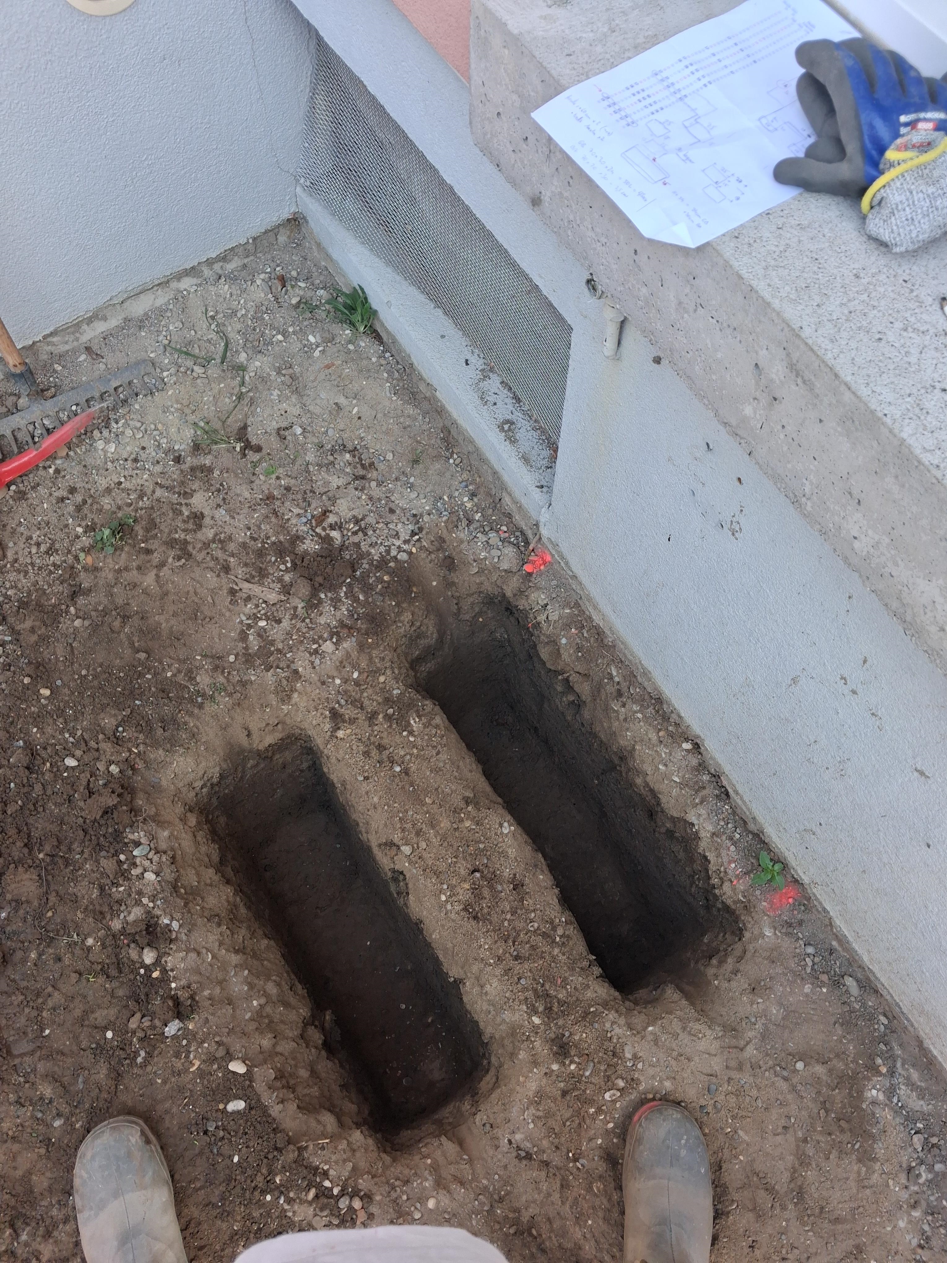

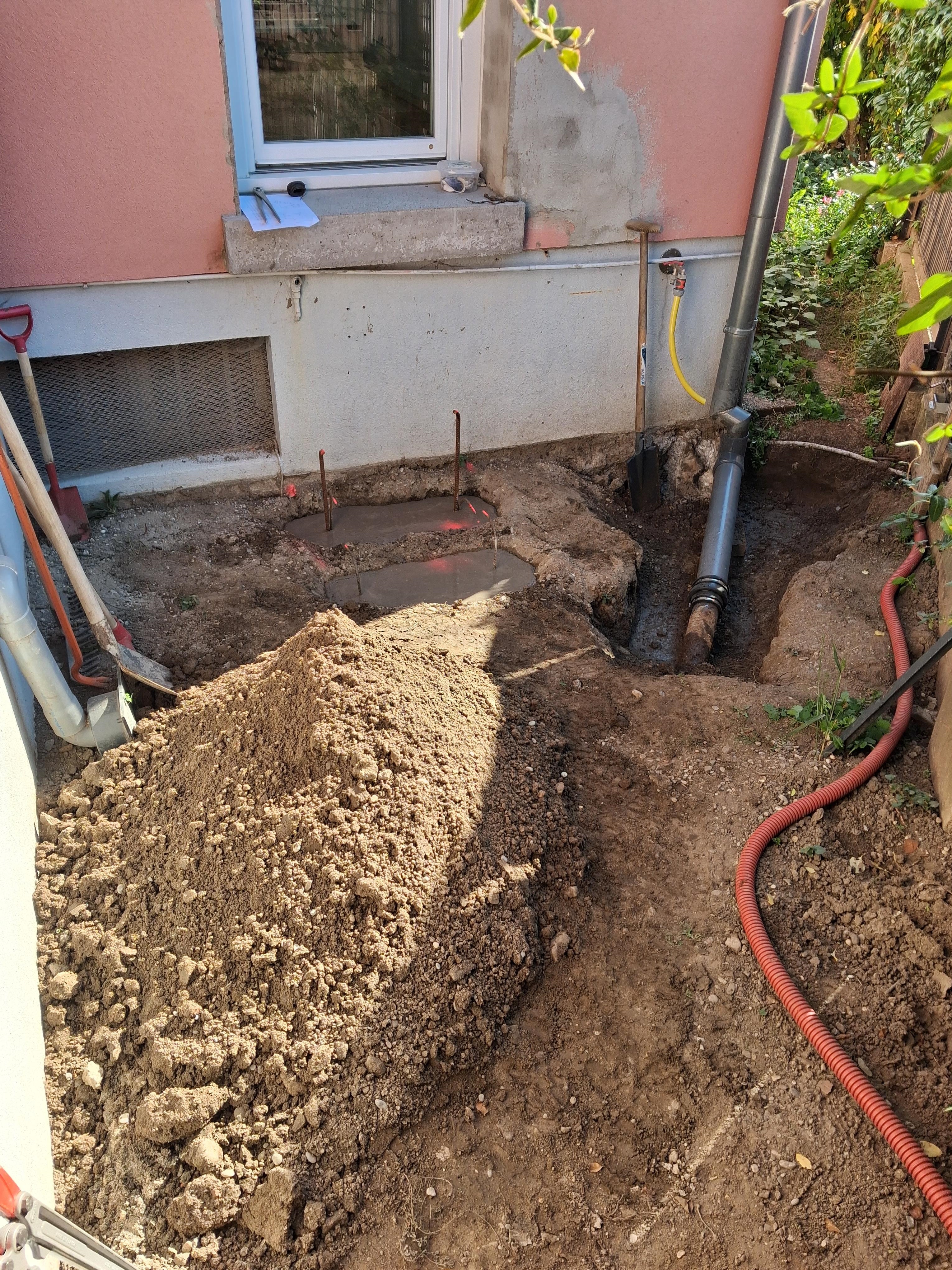

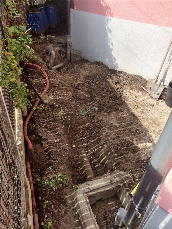

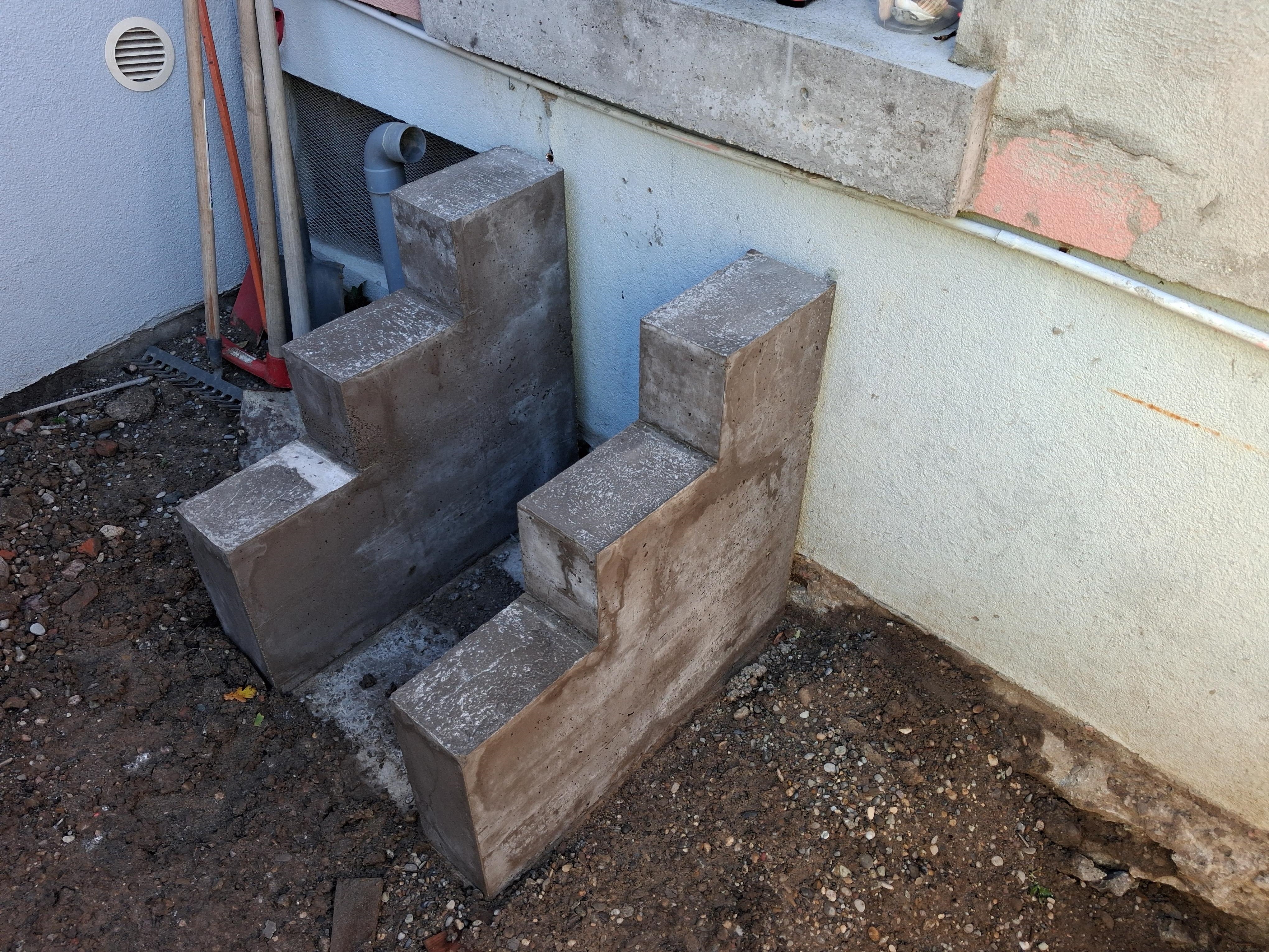

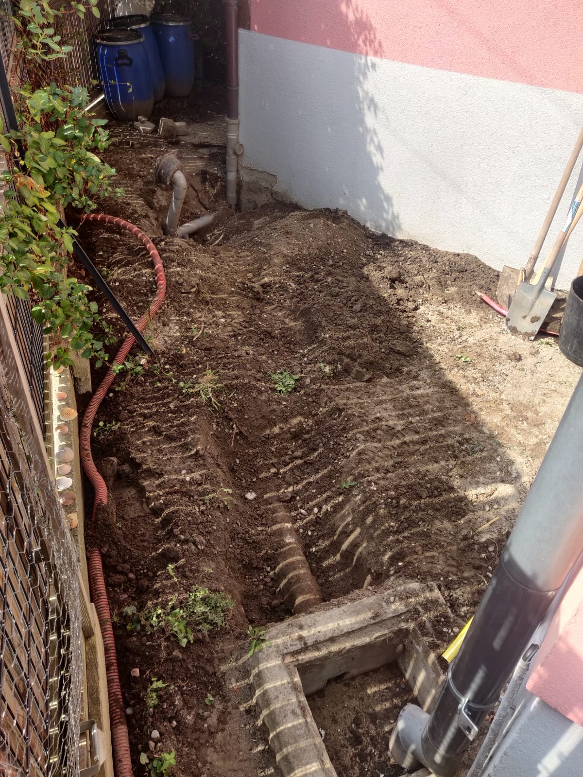

En attendant, quelques photos du petit coin en travaux...
(historiquement y'avait une haie de thuya  [:neernitt] )
https://rehost.diberie.com/Picture/Get/r/443739
https://rehost.diberie.com/Picture/Get/r/443740
https://rehost.diberie.com/Picture/Get/r/443741
https://rehost.diberie.com/Picture/Get/r/443742
https://rehost.diberie.com/Picture/Get/r/443743
https://rehost.diberie.com/Picture/Get/r/443744
https://rehost.diberie.com/Picture/Get/r/443745
https://rehost.diberie.com/Picture/Get/r/443746
https://rehost.diberie.com/Picture/Get/r/443747
https://rehost.diberie.com/Picture/Get/r/443748
Prochaines étapes :
- pose du pied de chute
- pose de l'avaloir
- déplacement gaine elec
- remblais
Et ensuite pavés...
Message édité par Jay Kay le 29-10-2025 à 11:32:46

Pourquoi je lis que les prises congélateur doivent être en 2.5/20A ? Ça pompe rien un congel ?
n°73757622

Ok
On a le droit de faire cheminer les câbles sans tube irl? À certains endroits biscornus ça serait bcp plus facile
n°73757633
Circuit spécialisé
Mais c'est pareil pour un lave linge, ça pompe 2kW pendant la chauffe, et sinon pas grand chose. 1.5mm2 suffirait largement.
Quitte à faire un truc dédié je le mettrais sur un différentiel tout seul le congel
n°73757675

Ok
Oui, voir montage " métro"
2,5mm2 car circuit spécialisé, quant au 20A c'est le max autorisé par la norme.
Tu pourrais très bien mettre un 10A et être conforme tant que c'est du 2,5mm2.
nasdak a écrit :
Ok
Yup, les conducteurs sont mécaniquement protégés par la double enveloppe d'un câble (isolant du fil + gaine autour).

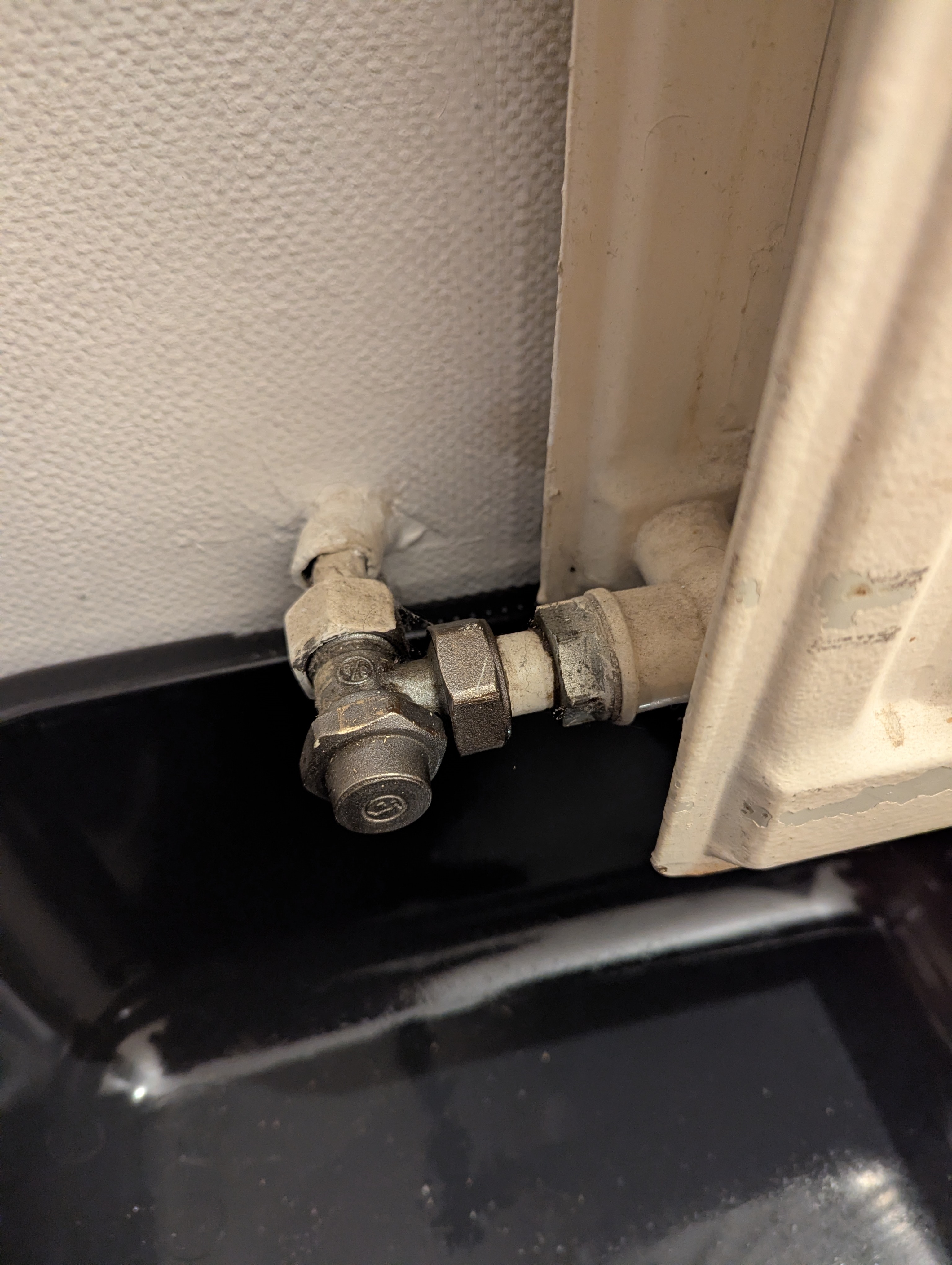

J'essaye de dévisser le radiateur du té, sans succès. Je pousse la clé à molette vers le bas, ce qui me semble être le sens logique.
https://rehost.diberie.com/Picture/Get/r/443836
On est d'accord que le gros écrou le plus proche du té, c'est celui qui vient se visser sur le té et donc qui est accroché au radiateur ?
Donc si il est sur le radiateur et qu'il vient se visser sur le té, il se serre classiquement dans le sens des aiguilles d'une montre, dans le cas de la photo on monterait la clé, et du coup ils se dévisse dans le sens inverse des aiguilles d'une montre, ce qui veut dire clé que l'on descend :??:
Pas d'accord, comme ça de loin in dirait que c'est une rallonge qui vient se visser sur la partie femelle du radiateur et sur la partie femelle du Té, ce serait singulier mais pas impossible.
mais pas sur, mais j'essaierai bien comme ça :O
ça fait beaucoup de mais :O
