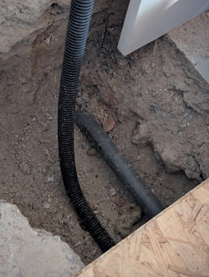

Plancher chauffant électrique pour tiédir le sol, bonne idée? :
Jour'
Ayant eu l'habitude d'un tiédeur dans mon ancien appartement, j'ai pensé à mettre au RDC un plancher chauffant électrique en dessous d'un sol en tomette, parce que mon sol est en majorité directement sur le sol (pas de fondation), il y a donc la fraicheur et l'humidité qui remonte et ça reste glacé.
Bref, ma question se pose principalement sur :
Est-ce une bonne idée?
Si oui, si je prends en compte la préparation du bordel + la pose de la tomette, ça fait une hauteur au totale de combien?
Pour environ 40m2 au sol, juste pour rendre le sol moins froid (et ne pas chauffer la maison), ça consomme combien enfin plutôt la puissance nécessaire à l'instant T ? (Je suis en full électrique déjà), je ne trouve que des infos sur un mode chauffage "complet" et non juste tiédir.
Merci! :jap:
Message édité par Roger01 le 27-10-2025 à 11:01:51
Jour'
Merci! :jap:
Fausse bonne idée, sans isolation du sol ça va ramer sec pour chauffer et te coûter un rein en électricité pour un résultat pas forcément évident. C'est comme installer un radiateur dehors pour chauffer ton jardin, c'est proche de servir à rien.
Pour savoir combien ça consomme, ben c'est facile, tu prends un système au hasard, tu as la puissance nominative au m² et tu multiplies par environ 30 (car on déconseille de mettre du chauffage au sol électrique le long des murs où des meubles peuvent être posés sur le sol, créant un risque de surchauffe) et tu multiplies le résultat par le prix du KwH de ton contrat EDF et tu multiplies encore par le nombre d'heures où tu penses l'allumer, soit probablement beaucoup :o
Les solutions pour un sol posé à même la terre c'est :
- retirer les tomettes, creuser, mettre un hérisson pour limiter les remontées humides, et reposer les tomettes d'une façon ou d'une autre (en recréant une dalle en terre par exemple) cf. les vidéos des Jerômes qui l'ont fait pour leur château, voire recouler une dalle béton dans certains cas
- ou recréer un plancher isolé par dessus le sol existant, mais ça surélève forcément le sol...
- ou mettre des tapis :o
Naguère au temps jadis, les rez de chaussée servaient l'hiver à rentrer les bêtes et y'avait de la paille au sol. Et on vivait à l'étage.
Message édité par Daphne le 27-10-2025 à 12:08:42

Roger01
Posté le 27-10-2025 à 12:14:02  profilanswer
Merci pour cette réponse.
Y'avait pas d'étage avant longtemps vu la configuration de la maison :D
Actuellement on habite dans la maison donc je ne peux plus faire de lourd travaux. Là le sol est un mélange de je sais pas trop quoi (caillou/pierre/béton/truc tout noir) ça doit faire 10cm d'épaisseur avant le sol (dur à dire l'impression que tout est mélangé) et j'ai 1/4 du sol qui donne sur une cave.
Si c'est pas possible, tant pis on fera un "ragréage"  (une petite chappe je pense, pas vraiment regardé encore) et pose de tomette sans rien. :(
Pourquoi ça? Parce que si je pose un sol type PVC ou autre, ça ne va pas respirer et tout l'humidité va rester coincée...
https://rehost.diberie.com/Picture/Get/r/443242
https://rehost.diberie.com/Picture/Get/r/443244
Message édité par Roger01 le 27-10-2025 à 12:17:09

Posté le 27-10-2025 à 12:23:36  profilanswer
Ouais t'es pas à même la terre, t'as une espèce de dalle en remblais d'après ce que tu dis (gravats de démolition par exemple). Ca devait être un peu ventilé/drainant fut un temps et ça a dû se tasser.
n°73748227

Roger01
Posté le 27-10-2025 à 13:25:58  profilanswer
Sans doute, je ne suis pas doué dans ce domaine :o
Tant pis on va rester sur un truc simple. Merci pour les infos encore :)

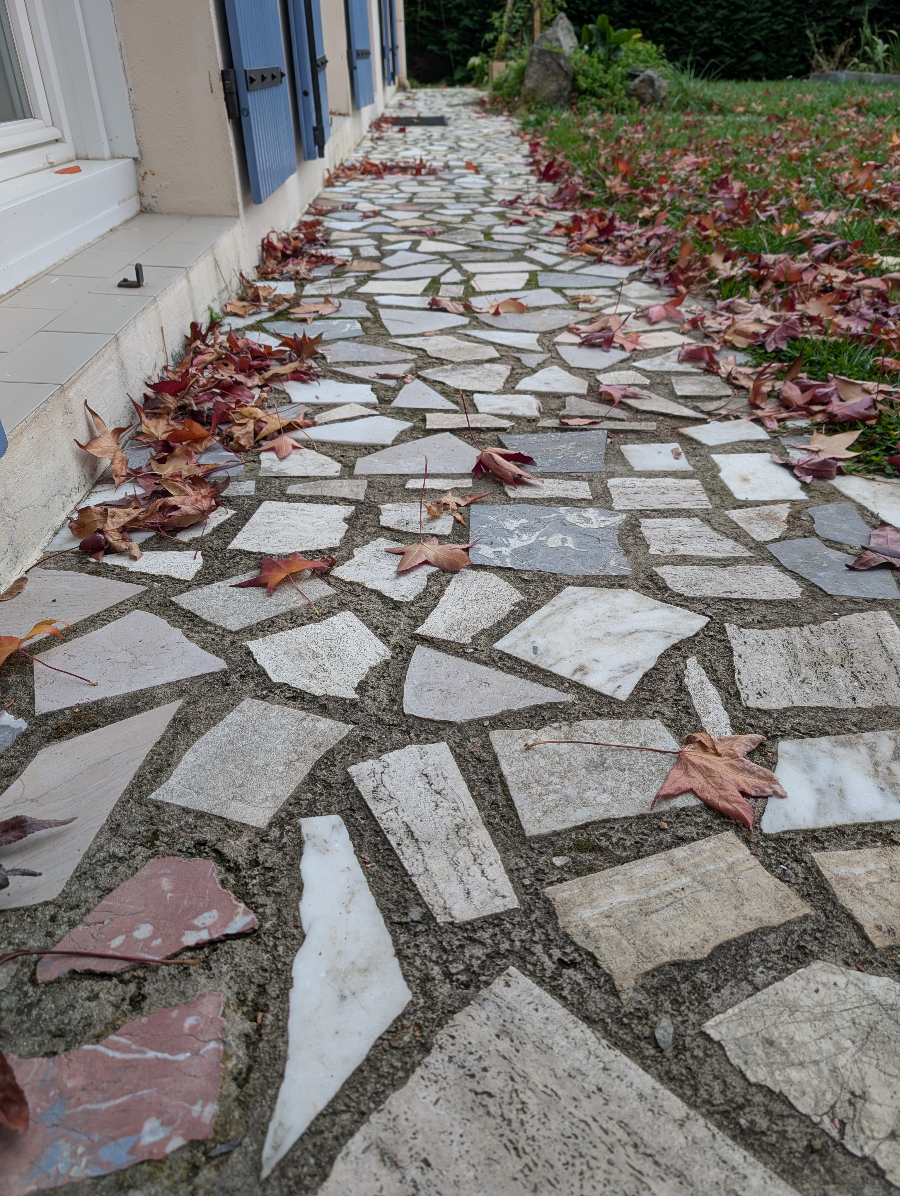

Question caillou.
Poser 110m2 de pavé granit seul, vous tenteriez ?
n°73751432

Jay Kay a écrit :
Question caillou.
T'as un bon osthéo ? :o

n°73751620
carbon38
Dead Rabbit! :o
Posté le 28-10-2025 à 09:08:54  profilanswer
Jay Kay a écrit :
Question caillou.
Y compris terrassement et prépa ? Objectivement c'est ça le plus dur. La pose en elle même n'est pas compliquée, tu vas juste porter quelques tonnes.

Jay Kay
Posté le 28-10-2025 à 10:18:21  profilanswer
Ouai.
Ce qui me fait le plus chier dans l'histoire, c'est prépa et transport (et levage) oui.
Dans l'absolu, j'ai
- 10m² à remblayer
- 20m² à décaper (terre végétale)
- 50m² à décaper (enrobé)
- 30m² de dallettes gravillonnées à déposer
Comme je pose sur des cheminements déjà existants (ou alors sans circulation VL), je compte pas modifier la couche de forme. Juste une prépa de 5cm de 4/2, et roulezz...
En vrai, j'ai trouvé un fournisseur portuguais qui me propose du pavé 10x10x5 pour 8.50€HT/m²
Ca change des fournisseurs locaux qui tournent à 45€ pour le même produit, ou des carrière locales qui tournes à 70€...
Côté enjeux, y'a trois sujets :
- le déchargement des 15 big bag (et le stockage parce que ça va prendre un moment...)
Mais d'un autre côté, commander en plusieurs fois, ça multiplie les forfaits de libraison à 600/1000€...
A voir si je peux livrer au boulot, et comment gérer l'appro ensuite... (5km, en vélo cargo ça se fait :o )
- le délai de pose, j'ai aucune idée des cadences en bossant seul...
- le rendu et la perenité de l'ouvrage (j'ai jamais fait, et autant sur la zone piétonne de 10m², pas trop de risques, autant sur la zone VL de 50m²... )
Message édité par Jay Kay le 28-10-2025 à 10:19:31

Posté le 28-10-2025 à 16:07:02  profilanswer
J'ai trouvé à bon prix des lames de terrasse qui me plaisent.
Avant de les acheter, je vérifie que mon support est correct.
https://rehost.diberie.com/Picture/Get/r/443522
À votre avis, c'est ok pour poser directement les plots sur mon dallage existant ? Ou je prévois une dalle stabilisatrice en plus ?
Je voulais rattraper la hauteur des fenêtres grâce aux plots + lambourdes.
C'est l'occasion de pratiquer avant de faire ma grande terrasse arrière.
Message édité par mathew77 le 28-10-2025 à 17:22:48

Jay Kay
Posté le 28-10-2025 à 16:08:33  profilanswer
Photo trop petite pour dire quoi que ce soit.
Dommage de substituer une terrasse rockproof par de la lame kivieillimal.
Mais chacun ses gouts.

thoulisse_​bernard
Climatonégationniste
Posté le 28-10-2025 à 16:18:30  profilanswer
On voit rien mais si ça bouge pas c'est suffisant

mathew77
Neutre
Posté le 28-10-2025 à 17:26:14  profilanswer
Taille de photo corrigée  :jap:
Le but est de rattraper la hauteur. J'ai ce chemin sur tout le tour de la maison, il est lié à la terrasse derrière ensuite.
Je voudrais une terrasse à même hauteur que la maison et avoir la marche après pour aller au jardin.

thoulisse_​bernard
Posté le 28-10-2025 à 17:30:48  profilanswer
Avec des plots réglables ça ira très bien

ov3rflow
How Do You Do, Fellow Kids?
Posté le 28-10-2025 à 17:36:52  profilanswer
Ça semble royal pour poser des plots.
Il te faudra peut être un peu de ciment pour certains plots si ils sont à cheval sur un pavé et un joint creusé. Et encore c'est pas dit

nasdak
Posté le 28-10-2025 à 18:53:19  profilanswer
Les forêts de 1m parkside a 12€ les 3 ont tenu le coup :D
Et même le petit perfo parkside.
J'ai percé mon mur de pierre de 80cm
https://rehost.diberie.com/Picture/Get/r/443607
Je veux donc installer de l'éclairage dans cette cave. Et peut-être une prise pour congélateur.
Le trou est en bas du mur, au niveau du point rouge en bas
Je veux mettre une ampoule là ou il y a la led actuellement, une autre derrière l'endroit où j'ai pris la photo, et l'interrupteur encore plus à l'arrière, a l'entrée de la cave.
C'est quoi le mieux pour faire cheminer les câbles et les fixer ? Gaine + fil ? Tube irl ? Fil ou cable?
