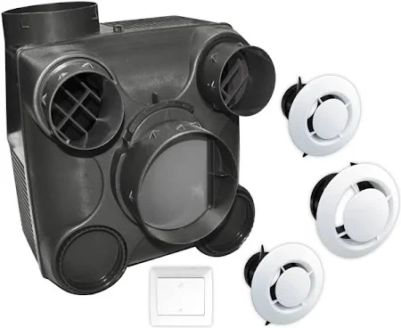

Ah non, je parle des bouches rondes en entrée du groupe VMC dans une maison.
https://rehost.diberie.com/Picture/Get/t/403748
Ah les bouches d'aspiration ok
Non seulement c'est plus petit qu'un refoulement de clim mobile, mais en plus c'est beaucoup trop long.
Regarde la notice de la tienne ya toujours une longueur d'évacuation max, et c'est pas plus de quelques mètres
Tldr: mauvaise idée
Tldr: mauvaise idée
Merci pour la réponse,je me doutais que ce n'était pas l'idée du siècle.
