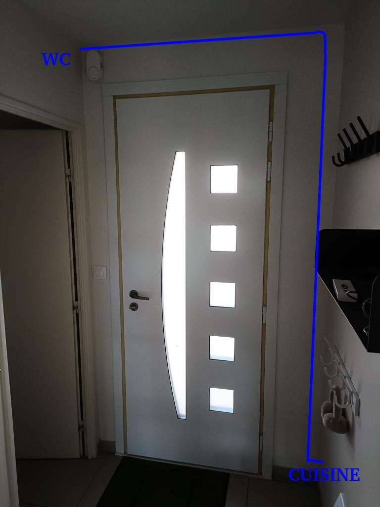

polichu a écrit :
https://rehost.diberie.com/Picture/Get/r/372297
En apparent, ça fait quand même de la longueur..
Perso je partirai sur du cuivre peint en blanc, le multicouche ça risque de faire gitan.
cela se peint aussi .
