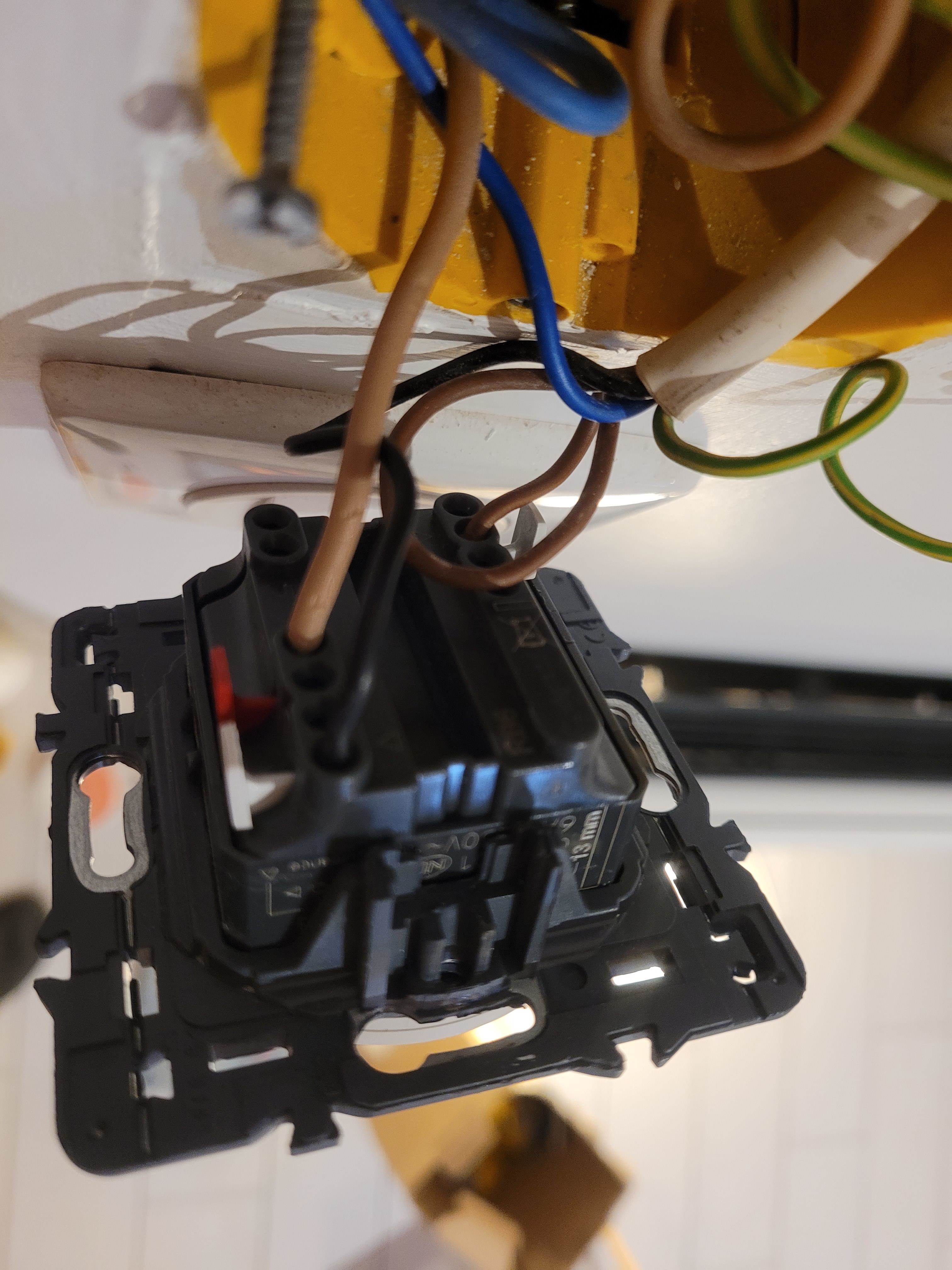

ChrisPc a écrit :
J'ai voulu changer de boîte d'encastrement pour prise pour quelque chose ne laissant pas passer l'air et en remontant le tout je vois que mon volet roulant du salon ne fonctionne plus, ma femme me dit qu'il y a eu une étincelle dans la prise en redisjonctant.
Il se repique dessus et j'espère ne pas avoir griller le moteur avec un court circuit...
Je pense que mes branchements sont bon mais il m'est juste impossible d'accéder au moteur du volet roulant vu que le mur a été fait par dessus le coffre du volet...
Pouvez-vous me dire si déjà vous voyez quelque chose de mal fait ?
Branchement prise et repiquage via le cable noir et jaune qui monte pour le volet roulant.
https://rehost.diberie.com/Picture/Get/r/344652
Et côté interrupteur volet roulant
https://rehost.diberie.com/Picture/Get/r/344653
J'aimerai éviter l'appel à un électricien et surtout le volet roulant servait pas mal à éviter de perdre énormément de chaleur la nuit --'
Deux fils du même câble qui se rejoignent dans le même wago... forcément ça fait des etincelles...
