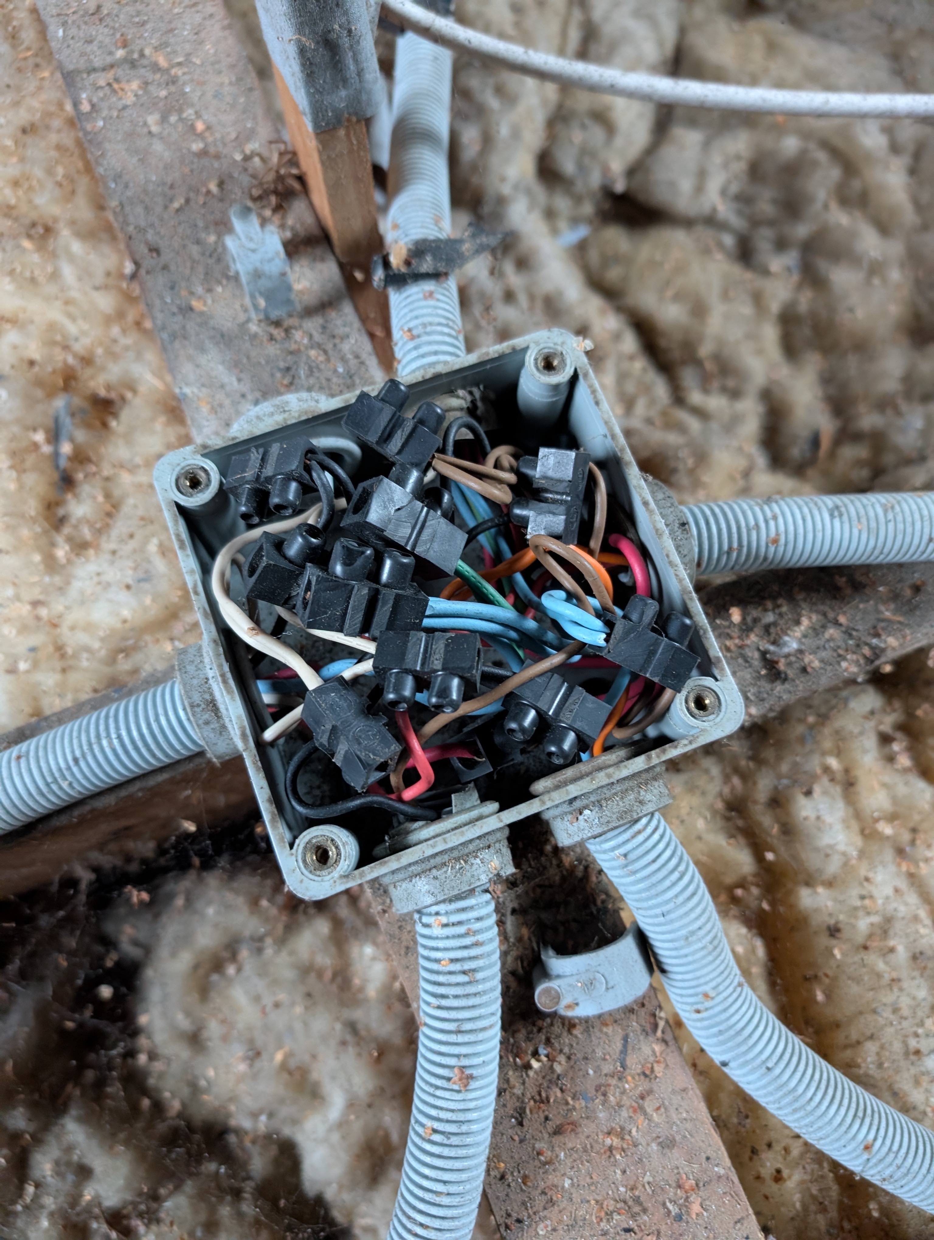

Je déplace mes boites de dérivation dans les combles :
https://rehost.diberie.com/Picture/Get/r/340956
Je les déplace dans les combles perdues sur les côtés.
Je vais tirer de nouveaux fils + goulotte quand c'est possible car les fils existants sont parfois trop court. Mais quand c'est trop compliqué (pour les prises par exemple), je pensais rallonger les fils avec des WAGO dans une boite plexo qui sera sous mon futur plancher OSB. Est-ce qu'il y a de meilleures solutions ou d'autres choses à penser ?
[/url]
J'ai avancé sur le chantier d'1/3 environ. Je déporte tout dans les combles perdus avec une BJ accessible que je mettrais dans un placard sous comble, donc accessible.
Je repasse des nouveaux fils dans une gaine ICTA. Faut-il obligatoirement fixer les gaines ICTA aux solives ou je peux simplement les passer sous les solives et les laisses reposer sur le plafond brique du RDC ?
Message cité 4 fois

je déporte tout ça sur le côté, derrière une trappe accessible.
.  c'est tout

Posté le 10-01-2025 à 12:12:54  profilanswer
C'est ce que je fais au maximum, mais pour les fils trop compliqués à retirer (ceux qui vont aux prises notamment et passent dans les cloisons briques), à part les rallonger jusqu'à la futur BJ dans les combles perdues avec boite+wago, je ne sais pas quoi faire.
Photo d'une boite actuelle, un beau bordel :
https://rehost.diberie.com/Picture/Get/r/340957
Tu peux, mais en théorie tu dois garder un accès à toutes les boites de dérivation (autrement dit, faudrait soit prévoir des trappes, soit les foutre dans des placards
Message édité par Gloinfred le 10-01-2025 à 13:47:14

incubusss a écrit :
C'est drôle d'avoir mis des Velux dans des combles perdus :??:
J'ai acheté comme ça la maison et comme la surface est importante, j'ai envie de l'aménager. J'ai le temps, je me donne 2 ans.
Ça s'annonce plus compliqué que j'imaginais. Mais ça semble faisable de les dissimuler vu mes plans d'aménagement.
