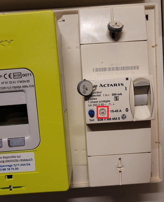

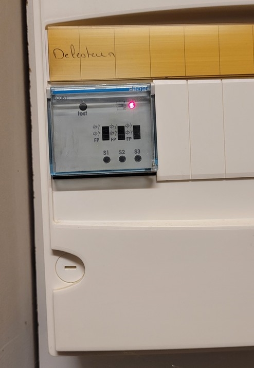

Hello, une petite question "Électricité". Je ne sais pas si je post au bon endroit  :??:
J'ai actuellement un abonnement 9kvA. En suivant ma consommation (j'ai le Linky seulement depuis 6 mois) je constate que 6kvA serait en fait suffisant.
Vous savez comment ca se fait se changement ? Il faut l'intervention d'une personne à domicile ou avec le Linky cela ce fait à distance ?
Une idée du prix de l'opération ?
J'ai encore deux questions concernant mon tableau électrique :
1). Concernant le "delesteur" qui permet de couper mon chauffage électrique si exceptionnellement je consomme beaucoup (bref pour rester dans la limite des 9kvA).
Je suppose que si je passe à 6kvA il n'y à aucun réglage à faire sur ce truc ? Il chope l'info du Linky ? Parce que de toute façon je vois aucun réglage possible ?
https://rehost.diberie.com/Picture/Get/f/336537
2). Sur le différentiel "principal".
Il est "réglé" sur 45. Après quelque recherche ce 45 serait 45A est "équivaux" à 9KvA
Si je passe à 6KvA il semblerait que l'indication correspondante est 30A ?
Je dis des bêtises ? Il faut faire la correction ou c'est inutile ? On peut faire soit-même ou non (y'à 2 plombs sur ce truc ?).

pour le changement de contrat à 6KVa normalement le changement est gratuit (mais je vois que tu es chez lectricité de Strasbourg et pas chez ENEDIS mais ça doit être pareil), ça se fait à distance, pas de modification à faire sur le réglage du disjoncteur de branchement c'est désormais les linky qui limite la surcharge ( de toute façon la mise en place d'un linky impose de mettre au taquet le disjoncteur de branchement et d’ailleurs dans les maisons neuves (pas encore appart), la nouvelle norme 15 100 impose de dimensionner à 60A car les disjoncteurs de branchement vont tous passer à 60A fixe sauf cas spécifique).
Pour ton délesteur, à priori il est relié au signal TIC de ton linky  https://www.google.com/url?sa=t&sou [...] hbtmrZD8YD
a voir si la notice de ton délesteur hager est retrouvable, mais il est possible qu'il se cale à sur un délestage en cas de dépassement de ta puissance souscrite même modifiée à 6 KVA puisque que c'est le signal que va envoyer le linky ( si le relais TIC a bien été câblé par le technicien venu mettre en place le linky, ce qui doit pas faire si longtemps que ça car Electricté de Strasbourg est grave à la bourre dans le déploiement du linky par rapport aux autres régions de france  :whistle:

0) Faut appeler EDF, et ils feront la modif à distance sur le Linky. C'est gratos (ou éventuellement 10 balles, je ne sais plus).
1) Rien à faire, c'est un modèle qui utilise la télé-information Linky pour se calibrer comme il faut.
2) Le linky coupera si tu dépasses, donc ça ne sert pas à grand chose de modifier le calibre du disjoncteur de branchement. Tu peux demander à EDF (c'est eux qui doivent le faire, en se déplaçant), mais en général ils disent osef. Dans les logements neufs avec Linky, on met systématique le calibrage max du disjoncteur de branchement, même si le client souscrit plus faible. Comme ça s'il veut souscrire plus fort par la suite, les agents n'ont pas besoin de revenir sur place.
Message édité par kimmeria le 19-12-2024 à 17:09:19
n°72089204

Et bien je tiens à vous remercier tout les deux pour ses réponses parfaitement clair  :jap:  :jap:  :jap:
Et en plus vous écrivez la même chose (c’est pas toujours le cas sur les forums  :lol: )

à voir quand meme si la TIC du linky est en mode historique ou standard, parce que qu'à mon avis le délesteur supporte uniquement le mode historique
Si ton abo était sur-dimensionné c'est possible qu'il ait pas servi, et c'est aussi possible qu'enedis fasse le changement de mode sans prévenir plus tard

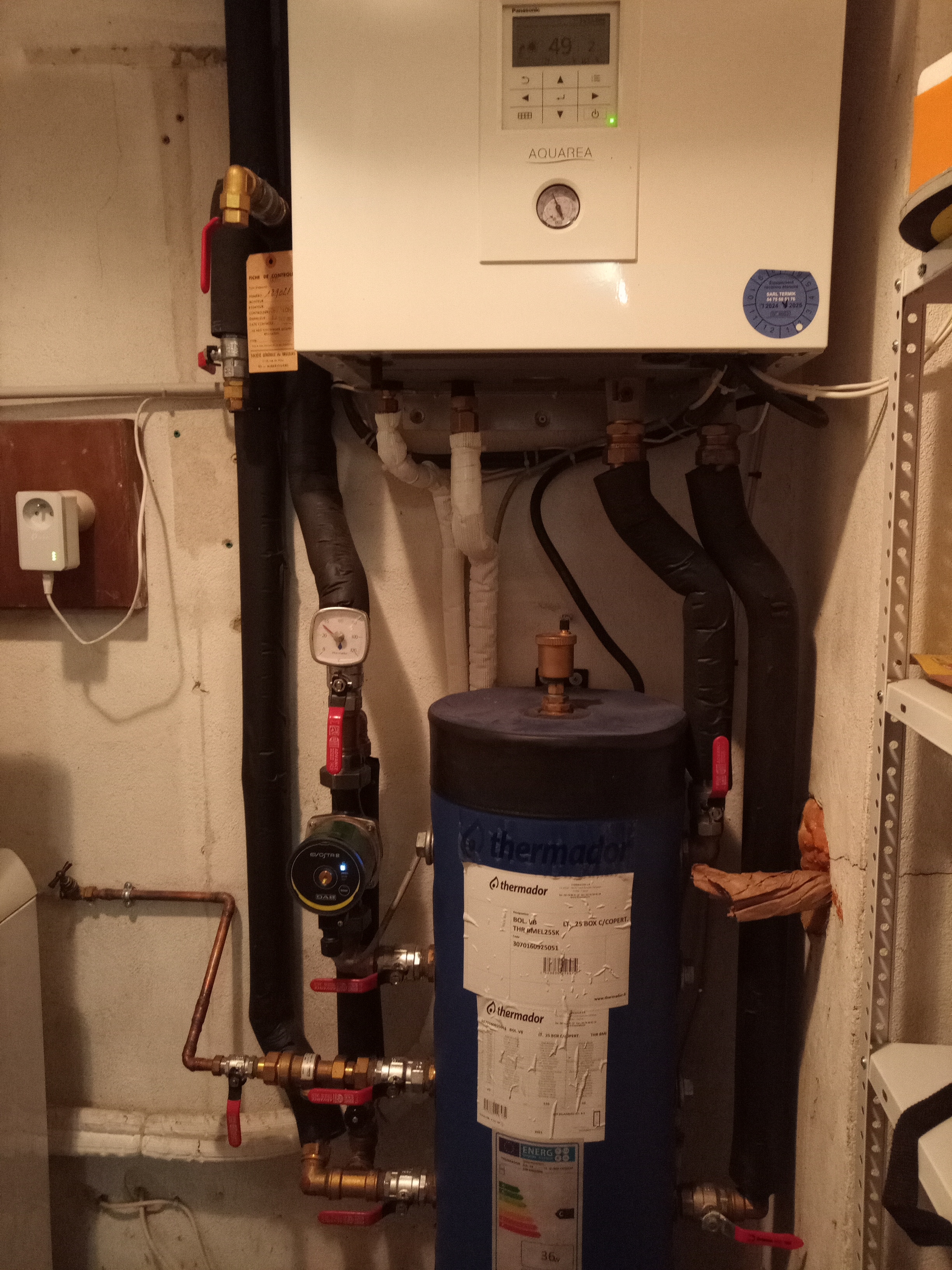

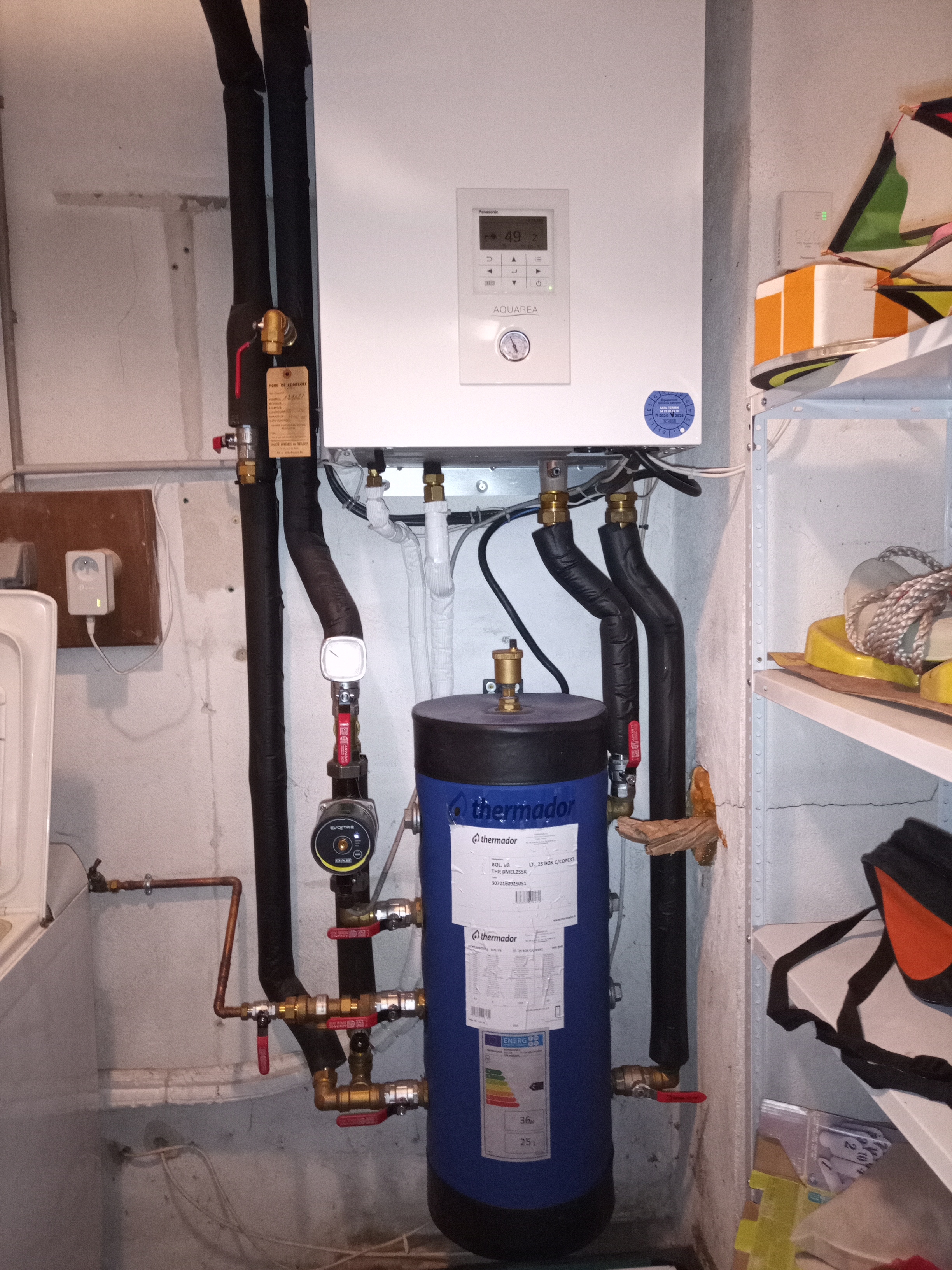

Questions :
- Je vois que ma PAC chauffe l'eau à ~50°c (cf la loi d'eau qui est dedans) en ce moment, mais le tuyau qui par à mes radiateur est à 40°c
Il y a un échangeur eau-eau et, je pense, une vanne 3 voies.
Ne vaudrait il pas mieux que j'ai une différence moins grande, pour avoir la même température de radiateur et réduire la température de ma loi d'eau.
Le COP de la PAC étant meilleur avec une eau moins chaude.

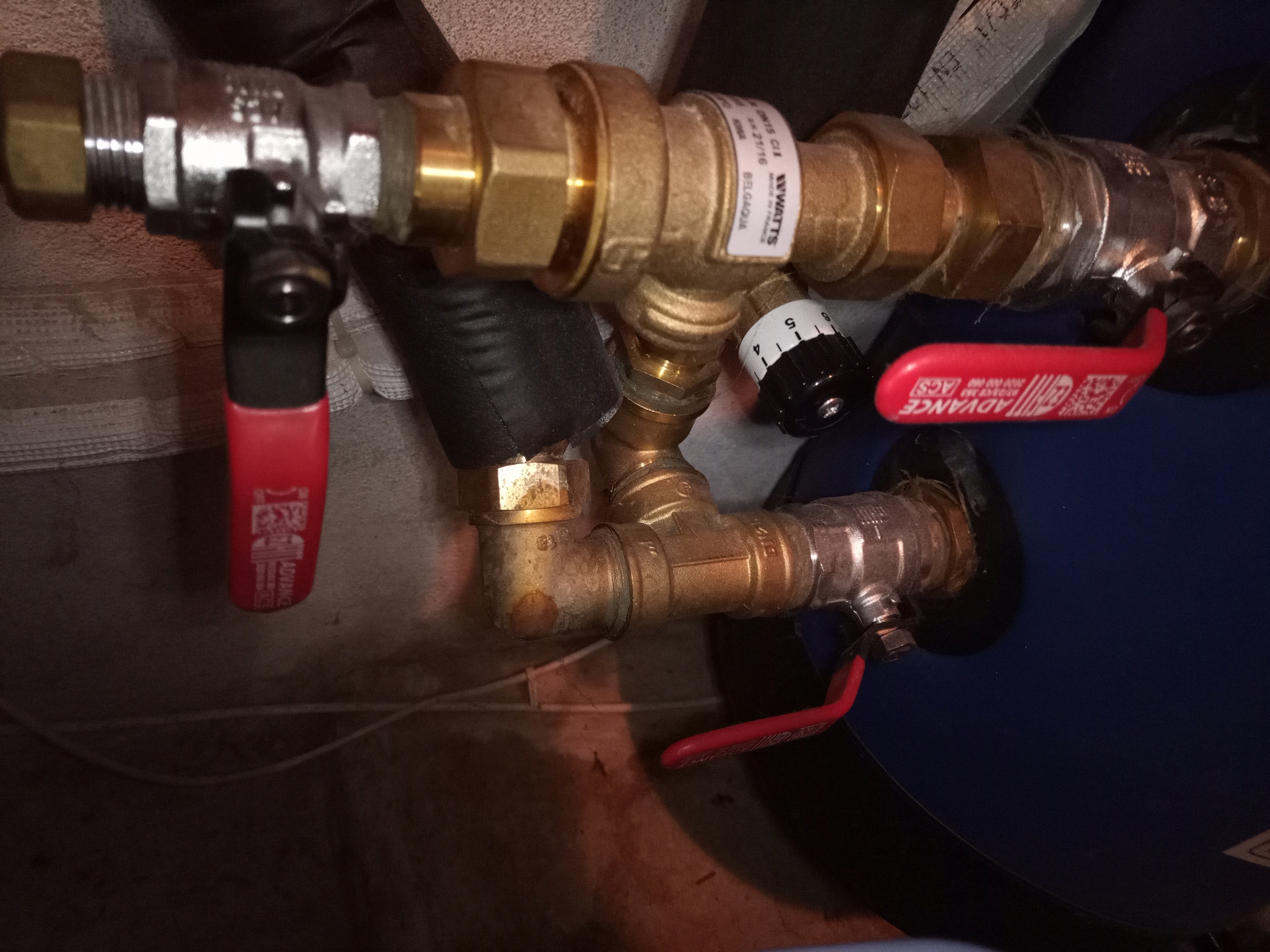

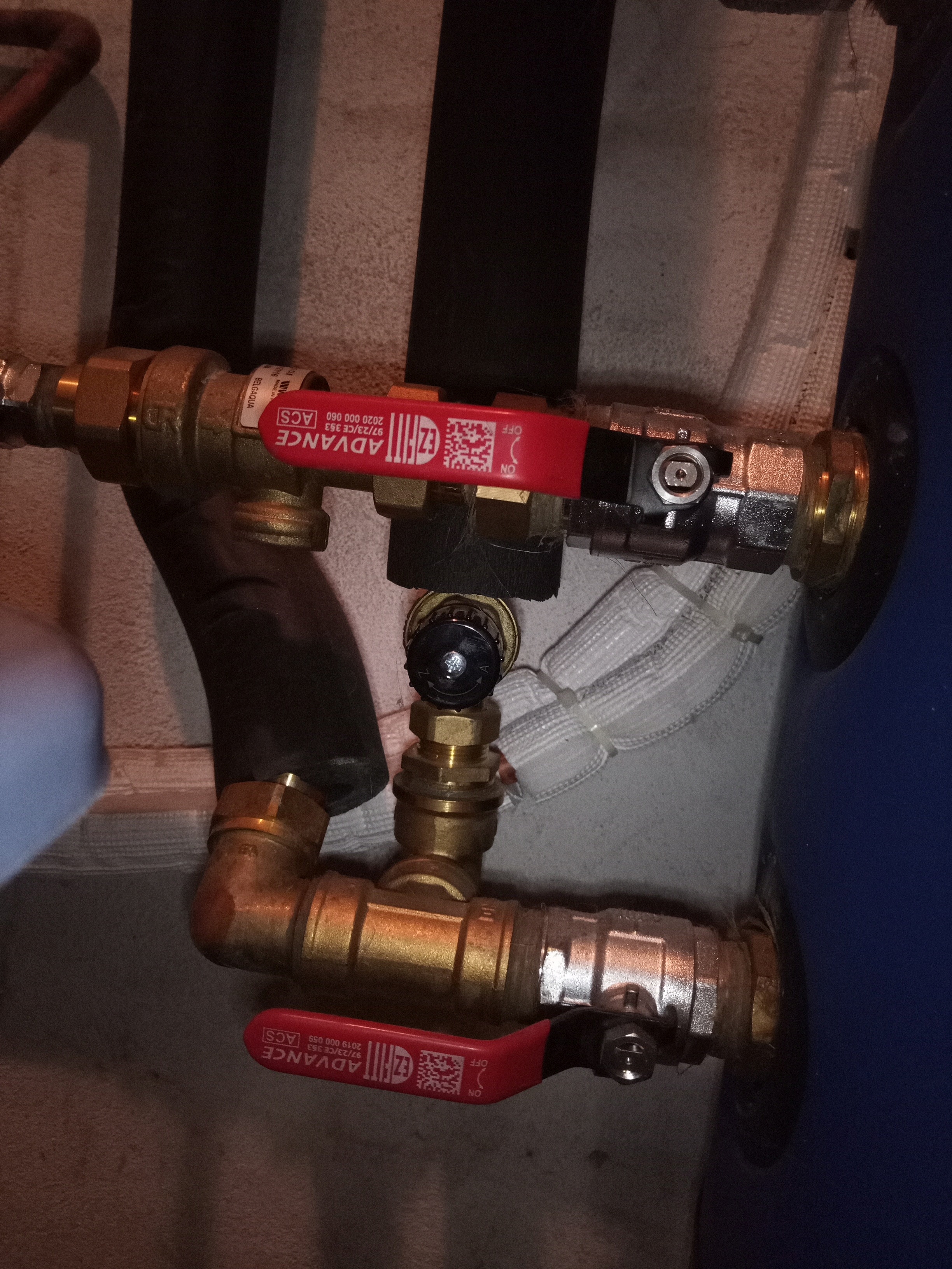

- Voici ce que je pense être ma vanne 3 voies.
Mais je ne comprend pas comment elle marche : elle est marqué A <-> Z et gradué de 0 à 8 ou 10.
Les tuyaux qui montent au plafond sont ceux du départ et du retour du circuit de chauffage.
Le gros machin bleu c'est l'échangeur eau-eau.
https://rehost.diberie.com/Picture/Get/r/338251 https://rehost.diberie.com/Picture/Get/r/338252
https://rehost.diberie.com/Picture/Get/r/338249 https://rehost.diberie.com/Picture/Get/r/338250

Échangeur eau/eau = bouteille de mélange
C'est quoi comme pac ?
Tu as une vanne 3 voies, mais non motorisé, donc sans régulation sur sonde extérieur.
Tu peux ouvrir ta vanne un peu plus.
Edit : Panasonic, ok, ton installateur n'a pas motorisé la 3 voies sur le secondaire pour gérer une régulation correct.
