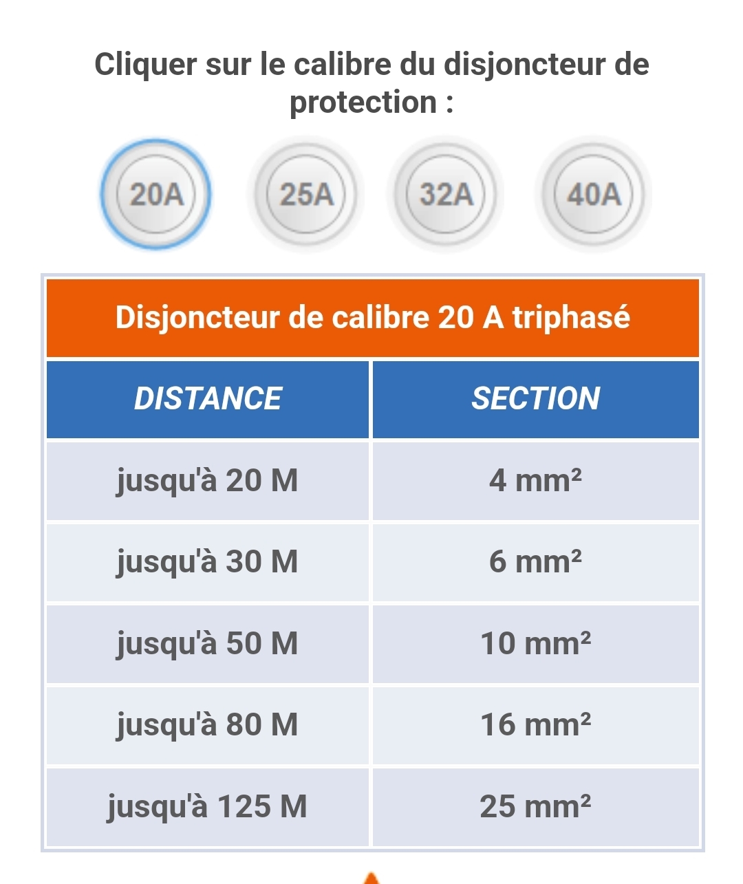

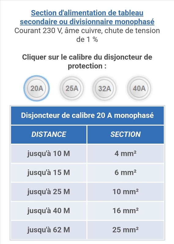

Je regarde comment alimenter mon cabanon situé a environ 30m de mon tableau électrique
Je suis en tri
J'hésite entre amener le tri sur place ou seulement une phase.
Objectif : éclairage et outils (maximum de puissance environ 3000w, aspi + scie), et sans doute branchement de 1000w de PV
Pour calculer la section du câble je comprends pas les différence entre mono et tri, pour un même calibre de protection ? D'un côté 5g6 de l'autre 3g16 ???
https://rehost.diberie.com/Picture/Get/r/336232https://rehost.diberie.com/Picture/Get/r/336233

c'est la différence de section qui te choque ?
C'est logique puisque tu vas avoir 3 phases qui prennent lapuissance dissipée dans la face plutôt qu'une, donc la section est inférieur et de beaucoup en effet.
De prime à bord je te conseille d'emmener le tri, même si tu n'as que du monophasé, on sait jamais.
Et je ne serai pas étonné qu'un 5g6 soit moins cher que 3G16.
Et à tirer / travailler ça sera plus simple ;-)

Oui mais ça parle d'ampères, donc d'intensité, et pas de Watt, donc de puissance.
Un fil tu lui mets 20A dans la gueule, qu'il soit en mono ou en tri il va pas faire la différence, si?
Donc autant pour faire passer 3000w dans un câble ça change selon qu'il soit mono (3000W) ou tri (3x1000W), autant si dans les deux cas t'es protégé à 20A ça veut dire qu'en tri tu vas gagner en puissance "dispo", mais dans les deux cas la section de chaque phase sera la même non?

Ben non c'est pas logique puisque dans tous les cas chaque phase transporte 20A max.
En regardant la page d'où c'est tiré, il y a un coefficient de 2 appliqué en mono, 1 en tri. Je sais pas d'où ça vient.
Mais dans tous les cas, même si j'amène le tri, je ne tirerai que sur une phase, qui sera donc en 6². C'est pour ça que je ne comprends pas...
Et oui le 5g6 est bien moins cher que le 3g16...
Il y a peut-être une histoire d'équilibrage sur le tri qui conduit à un échauffement moindre?

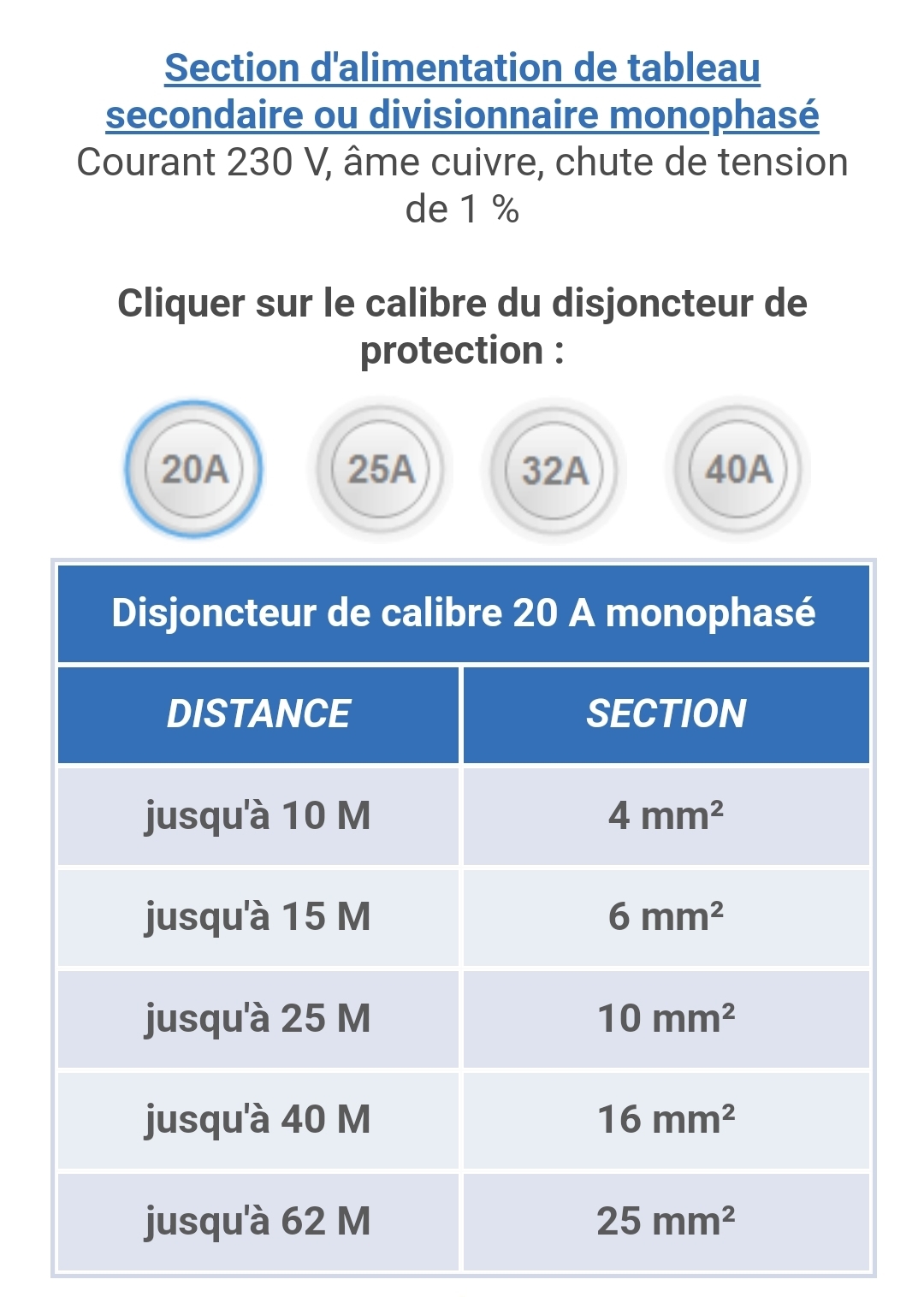

Pour utiliser 16/20A sur 40M 16mm2  c est un peu overkill.
https://www.schema-electrique.net/c [...] sance.html

Y'a la norme pour alimenter une prise, et la norme pour un tableaux secondaire
Ce que tu linkes c'est la prise, ce que je linke c'est le tableau...
Je peux sans doute appliquer ton abaque si je mets juste 3 prises dans le cabanon... Mais dès que j'y mets un petit tableau avec id, un disj pour prise, un disj pour éclairage, c'est le mien...
