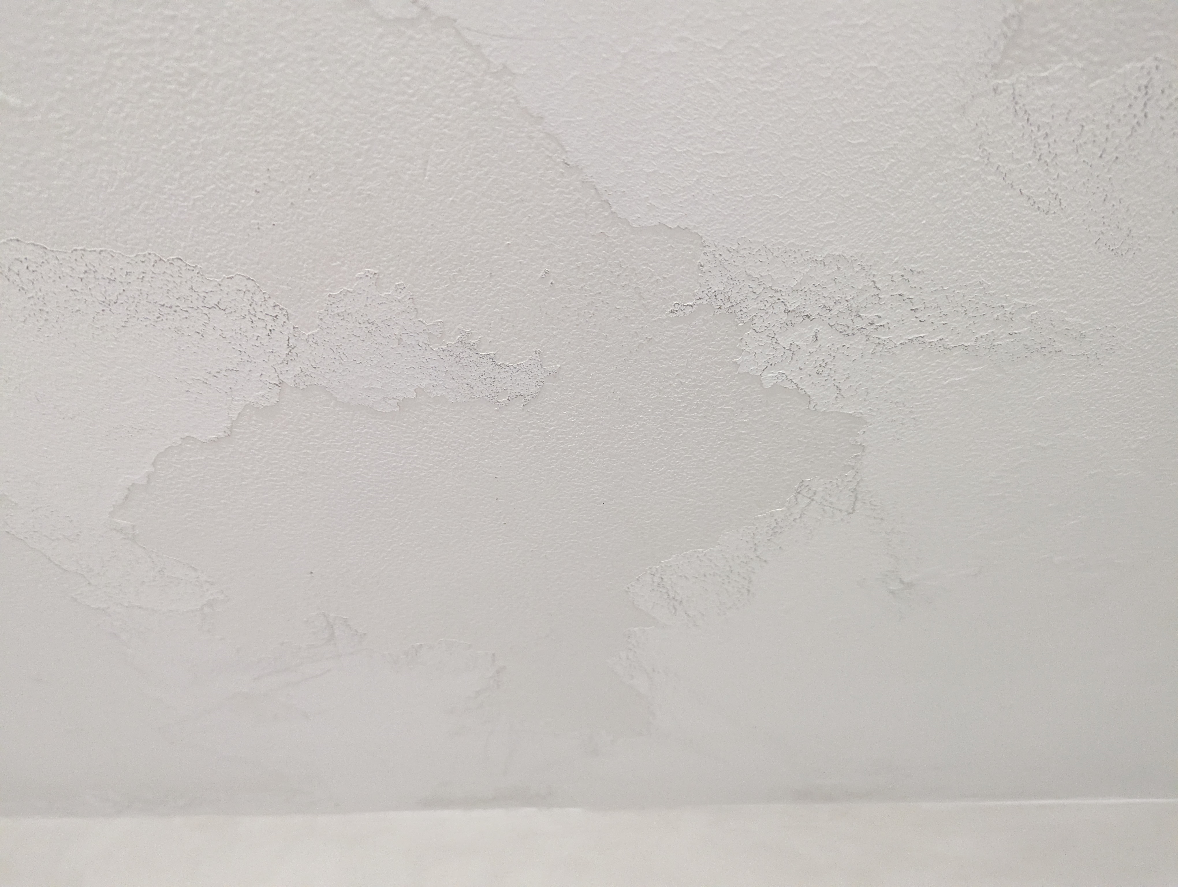

Hello !
Petite question peinture de plafond dans une salle de bain.
J'ai eu quelques traces noires au plafond, que j'ai imputé à une poutre béton mal isolée qui me faisait un point thermique. Après nouvelle isolation, j'ai repeins le plafond après avoir gratté la peinture qui se décollait + javel + peinture salle de bain de GSB.
Quelques années plus tard, les traces noires ne sont pas revenues mais la peinture a craquelé. J'ai gratté les craquelures, mais maintenant ça me fait un décalage dans le support. Comment bien finir ça ? J'ai testé le ponçage, résultat pas transcendant... J'aimerais éviter de ré enduire le plafond (je déteste ça et je suis mauvais à ça), il ne me reste donc qu'à tout gratter ?
Une petite photo pour illustrer ça.
J'avoue hésiter avec le style HB et repeindre en l'état.
Merci !
https://rehost.diberie.com/Picture/Get/t/312691

Posté le 07-09-2024 à 23:06:40  profilanswer
Phenix21 a écrit :
Hello !
Merci !
y a t il une VMC dans la SDB ? Mais tu n'as pas le choix tout grater et re enduire

Phenix21
Posté le 07-09-2024 à 23:12:26  profilanswer
Merci  :jap:
Yes, VMC présente + grande fenêtre
Mais la deuxième partie de ta réponse ne me plaît pas  :O  quand tu dis "gratter tout", c'est les parties qui se barrent ou toute la sdb ?

silkr
Posté le 07-09-2024 à 23:27:49  profilanswer
Phenix21 a écrit :
Merci  :jap:
faut virer tout ce qui ne tient pas, ca risque de faire grand :)

Bonjour,
J'habite une maison dans la région de l'Hérault, sur un sol a retrait-gonflement.
Ma maison a des fissures et des lézardes, celles ci sont normalement "contenues" grâce a des tirants qui ont été mis en place par l'ancien propriétaire. Les lézardes sont traversantes en façade et en intérieur (garage). Photos jointes
Des pseudos "agrafes" avaient aussi été positionnées par l'ancien propriétaire : fers a béton en "U" a plusieurs endroits sur la fissure dont les tiges traversaient uniquement le mur de part en part sans aucune maçonnerie par dessus (photo en exemple)..
J'ai récemment fait venir un Expert en catastrophe naturelle (dont fissures) pour avoir un avis sur ma maison et les solutions qui ont été mises en places et en particulier ces agrafes..
En plus de tout le reste, il m'a donc confirmé que les agrafes telles que réalisées ne servaient a rien et m'a conseillé de mettre en place de vraies agrafes type "couture".
Étant donné que mes lézardes sont traversantes :
- Est ce que de dois faire des saignées des 2 côtés du mur ou dois-je faire des saignées uniquement que d'un côté ?
- Pour la pose des agrafes, après m'être documenté, il est fait mention de saignées "traversantes" (pour la fissure il faut faire une saignée à "coeur" ). Qu'est ce que celà signifie ? Car sur les vidéos je n'ai pas l'impression que les artisans "traversent" le mur plus que pour la saignée de la fissure...
- Étant donné que mon mur intérieur est côté garage, est il possible de faire toutes les saignées importantes + pose des agrafes de ce côté ? Ca serait plus d'un point de vue esthétique pour ne pas trop "abimer" le côté extérieur. Car de ce que je vois les réparations sont toujours faites depuis l'extérieur.
- Faut il un mortier "fibré" en plus d'être a "retrait compensé"?
Merci de m'avoir lu et merci à ceux qui s'y connaissent et qui pourraient me répondre.
https://i.ibb.co/PMV4srY/IMG-20240908-134747.jpg https://i.ibb.co/VxG4Jr3/IMG-20240908-134729.jpg https://i.ibb.co/NV6PzFv/IMG-20240908-134724.jpg
Message cité 5 fois
Message édité par fun_olivier le 09-09-2024 à 07:13:41

Posté le 09-09-2024 à 08:54:13  profilanswer
mystiko a écrit :
J'ai juste besoin de 1-2 plaques pour refaire un conduit de cheminée
Et du coup, plaques feu donc pas de 60cm (sinon ça rentrait dans la Passat sw ...). Et vu le prix des plaques feu, je préfère pas en prendre 3 fois trop juste pour le transport
Ou alors j'en achète 6 pour le transport et j'en ramène 4 après le chantier  [:arantheus]
J'ai déjà passé 3 plaques sur les barres de toi. Posés  sur 2 longues planches. Le tout sanglé avec des mousses pour éviter d'exploser le ba13 aux point de contact sangle.Sur 3-5km avec Vmax 50km.
C'est passé, mais vraiment pas serein, notamment dans le rond point pourtant passé doucement ou tu vois tout l'ensemble glisser avec la force centrifuge...
La fois suivante, on a loué une camionnette ( on en avait besoin de 5-6) et pour le dernier chantier sur lequel je suis encore, on a tout calculé au préalable et payé la livraison (une 10ain, +le ferraillage et l'isol= gros volume)
Message édité par etienn le 09-09-2024 à 08:56:10

fun_olivier a écrit :
Bonjour,
Je ne sais pas si ça peut t'aider mais j'ai vu cette vidéo d'une équipe qui cherche à limiter ce genre de problème car à l'avenir beaucoup de maisons seront touché par le gonflement-retrait de l'argile.
Une solution a peut-être envisagé https://www.youtube.com/watch?v=MwWUtE5s75g
