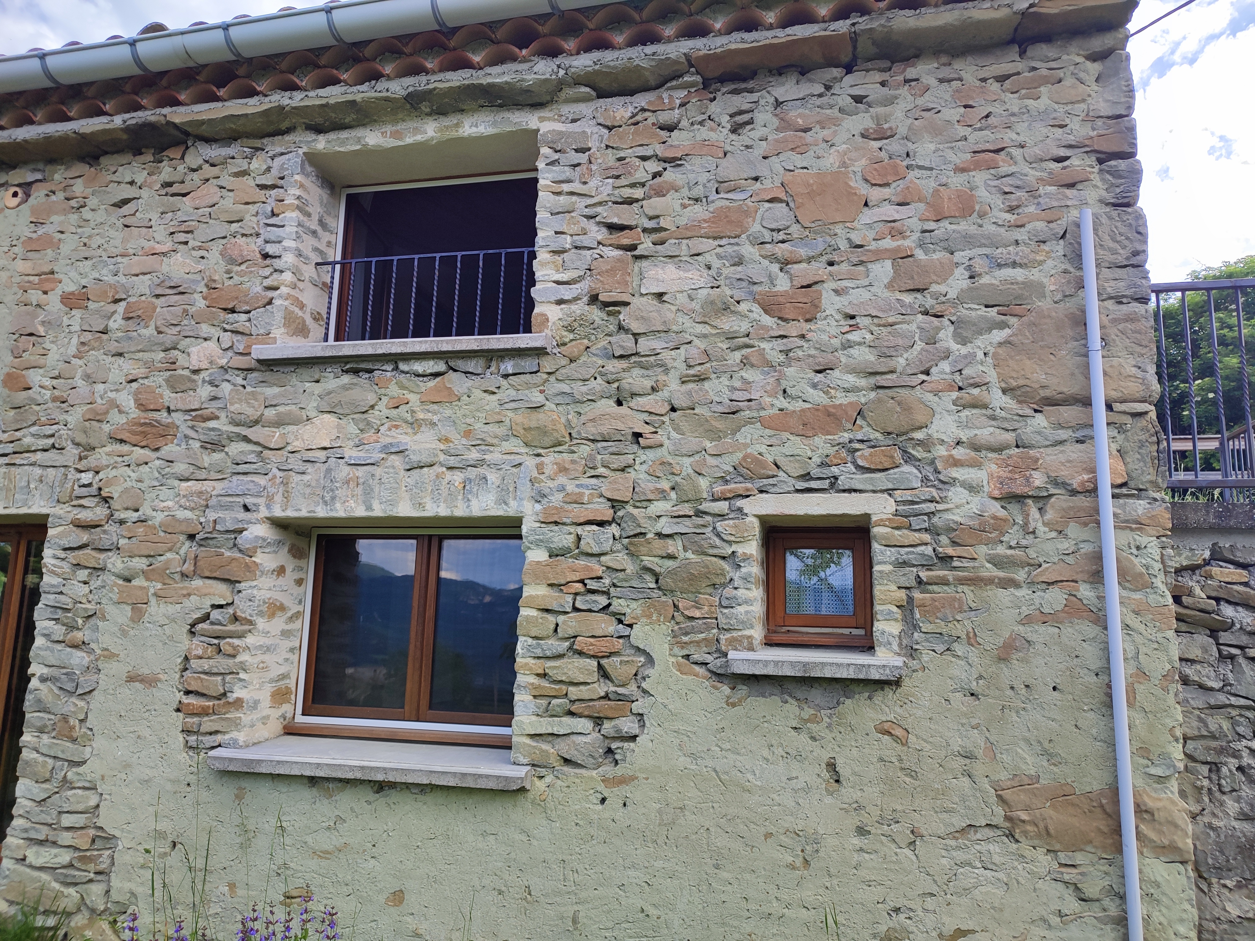

Toujours sur ma ventilation de fosse septique
https://rehost.diberie.com/Picture/Get/r/280428
J'arrive pas a savoir si ce machin c'est une ventilation primaire pour eviter le bouchage des siphons, ou une ventilation secondaire en sortie de cuve. En tout cas ça pue.
Les réseaux sont enterrés je peux pas savoir où c'est piqué.
J'ai juste pu degager le tuyau qui est entre ma sortie de cuve et un regard, y'a aucun piquage dessus or si c'était une ventilation secondaire ca serait repiqué là...
Bref comment je peux savoir si ce machin est au debut ou a la fin du circuit ?
La cuve est a 15m en contribas et j'ai un chiotte juste derrière le mur, je pense donc a une  ventilation primaire et je dois y foutre un aerateur a membrane?
Message édité par nasdak le 01-06-2024 à 12:58:20
Non: tu rallonges et tu ne te fais pas chier. :jap:

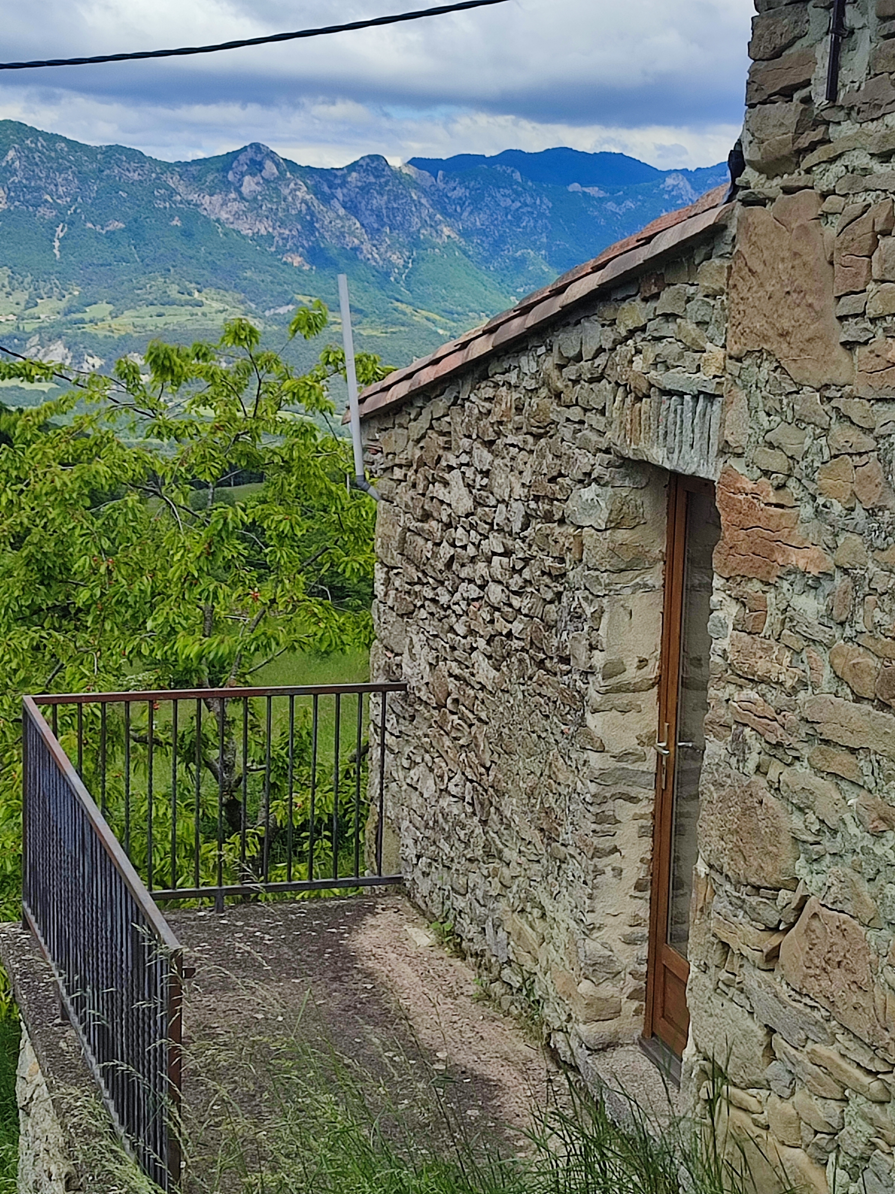

J'ai fait un test mais Niveau waf c'est moyen! Et ca renvoie sur une autre terasse
https://rehost.diberie.com/Picture/Get/r/280505
Déjà avant, normalement ça passe pas le waf.
Si tu veux que ça soit le moins pire, tu tirés tout droit à travers le sous toit et sortie avec une tuile à douille.
Quand on veut on peut, quand on peut on doit" © Bonaparte
C'est pas un pare moineau en PVC qu'il a, c'est une génoise traditionnelle :o
Ça va être dégueulasse de "traverser"
À la rigueur un déport pour passer devant
Message édité par libussa le 01-06-2024 à 20:56:03
Je vais continuer a investiguer en espérant que c'est le casse vide et qu'un machin a membrane fera l'affaire.
Je vois pas comment ça peut être la ventil secondaire
