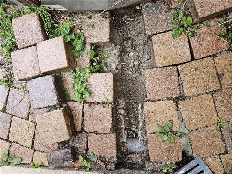

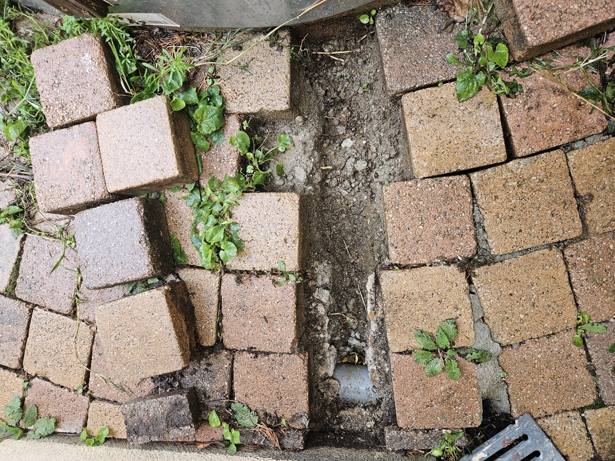

arylol a écrit :
Pourquoi y a toujours un tuyau qui fait chier quand on veut juste faire passer une gaine?  [:baragor]
https://rehost.diberie.com/Picture/Get/r/274072
fait gaffe c'est peut être une gaine élec qui passe là dedans :o
