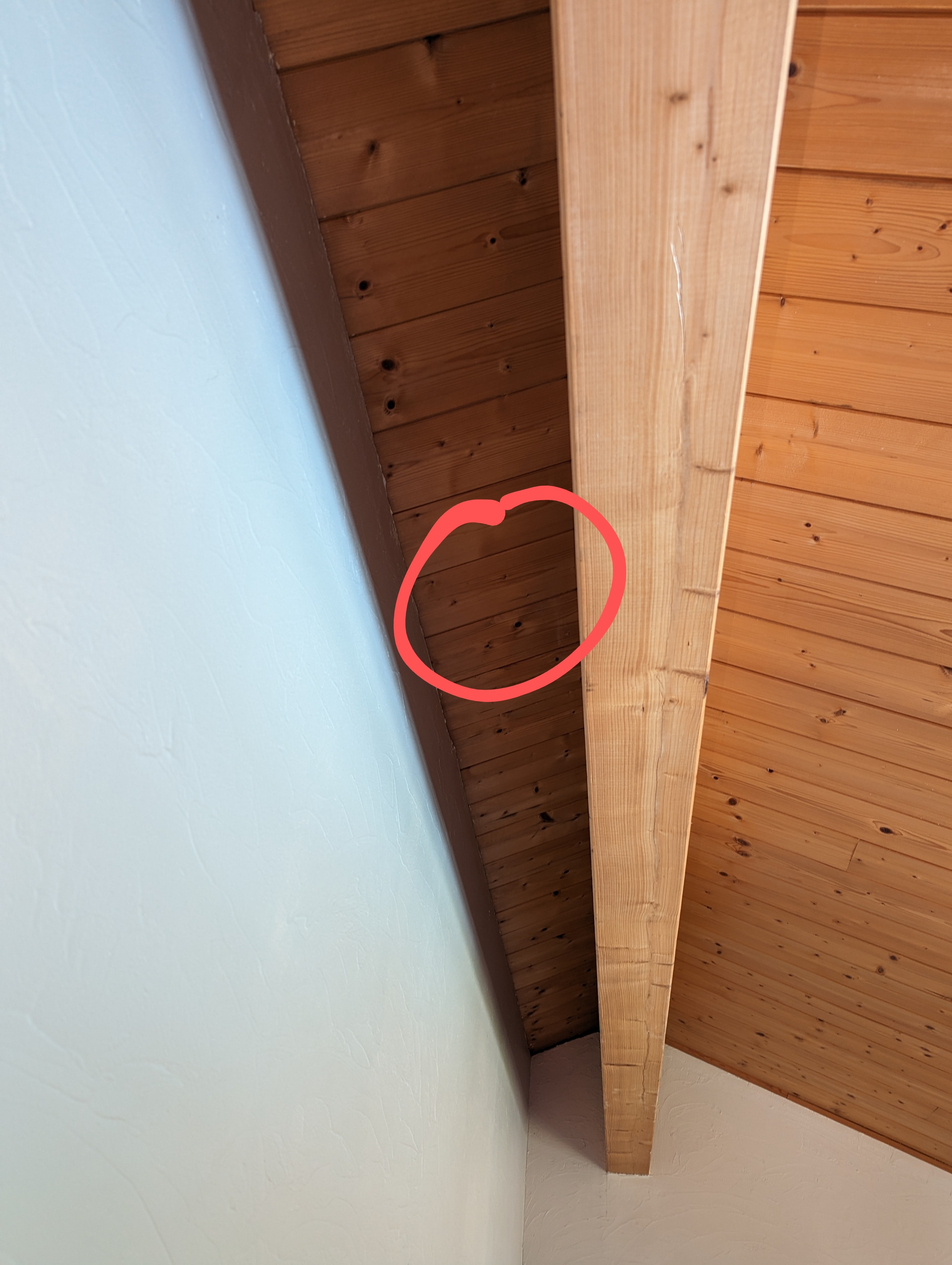

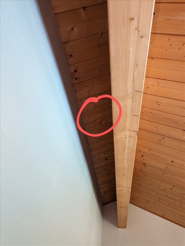

C'est possible d'enlever / remettre 2 lames de lambris? Elles ont l'air emboitées les une dans les autres
https://rehost.diberie.com/Picture/Get/r/267043
Au niveau de la marque rouge, le plafond est plus mou et y'a un jeu qui nous fait un couinement métal/métal par grand vent ...
(Derrière le mur blanc c'est le conduit de cheminée)
Quand je fais pression à la main je sens le jeu et j'entends le couinement qui me rend fou
Ou alors il faut que je monte sur le toit et detuile cette partie pour attaquer par dessus?
1) Petit trou à la perceuse dans la lame qui bouge.
2) Tu balances de la mousse expansive dans le trou.
3) Tu rebouches le petit trou avec un cache-trou couleur bois.
Temps de travail : 3 minutes.
Coût : 10€ la mousse expansive + 0.15€ le cache-trou.
Message édité par kimmeria le 05-04-2024 à 12:32:28

kimmeria a écrit :
1) Petit trou à la perceuse.
3) tu rebouches le petit trou avec un cache-trou couleur bois.
J'y ai pensé après avoir écrit le message  :D
Je vais faire ça !

mystiko
Posté le 05-04-2024 à 15:49:46  profilanswer
Bon ça marche pas.
Va falloir monter sur le toit et détuiler pour voir ce qui couine  :fou:
