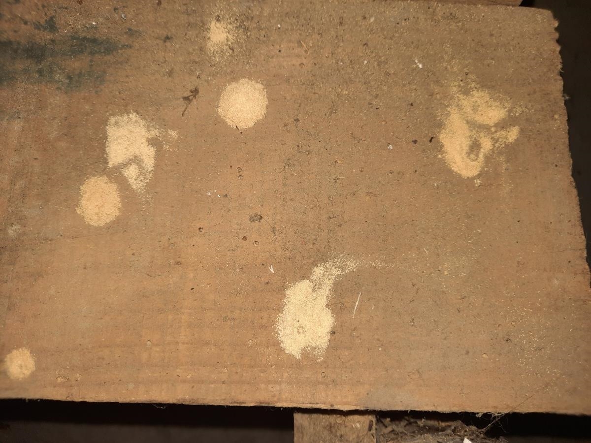

Doit-on raser la maison, ou la brûler ? :o
https://rehost.diberie.com/Picture/Get/r/199084
Plus sérieusement, ce sont les vieilles étagères du sous-sol, en soi ça ne craint pas grand-chose mais j'imagine qu'il va falloir commencer à réfléchir à s'en débarrasser.
Est-ce qu'on peut affirmer avec certitude qu'il s'agit de vrillettes, ou est-ce qu'il y a une ambiguïté possible ?
