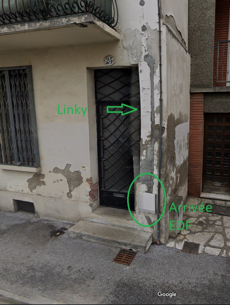

Posté le 19-10-2022 à 17:25:15  profilanswer
Je souhaite mettre en place une GTL à l'occasion de gros travaux de rénovation dans une maison R+1.
Aujourd'hui le Linky est en RDC à 1,5m de hauteur, proche de la porte d'entrée et donc de la rue. Le câble qui viens de la rue depuis la dérivation ERDF fait 1,5m (on voit comment ils ont rebouché au ciment en façade après avoir mis le câble d'alimentation...).
https://rehost.diberie.com/Picture/Get/t/94163
Je souhaiterais mettre la GTL au sous sol (qui sera tout beau avec un sol carrelé, 2,1m sous plafond, ventilé etc...) en dessous de l'emplacement actuel au final.
Ya une loi ou norme qui empêcherait de faire cette modif?
Bien entendu je demanderais à ERDF de faire le déplacement du Linky une fois la GTL en place...
Merci pour vos avis
Message édité par zeratul le 19-10-2022 à 17:26:14

libussa
Posté le 19-10-2022 à 17:29:52  profilanswer
Merci pour vos avis
la règle c'est qu'il faut que la coupure soit "accessible directement depuis le logement", donc si c'est au sous sol faut pas devoir passer par dehors pour y accéder.
A part ça c'est juste une histoire de lâcher assez de blé à Enedis :o

eeeinstein
Électricien au CERN
Posté le 19-10-2022 à 17:43:42  profilanswer

Ça sent le Consuel obligatoire ton histoire :o
Ryoo ton avis ?

n°67045825

pour un déplacement d'agcp ? c'était pas mon cas en tout cas (déplacement + remplacement d'agcp + compteur)
Il parle de déplacer agcp et linky. Possible que ce soit pas obligatoire je sais jamais trop ^^

Merci!
Ce sera effectivement accessible depuis le logement sans repasser par dehors, donc j'étais arrivé à la même conclusion (blé pour Enedis)...
n°67046388
