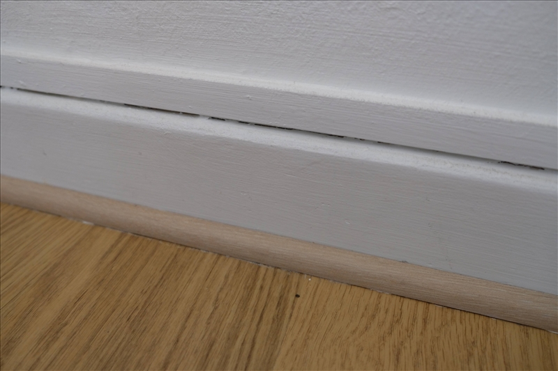

query32
Posté le 30-04-2022 à 16:47:24  profilanswer
Bonjour à tous,
Je vais me lancer dans petite rénovation d'une chambre dans mon appart. Le plan principale c'est de retirer tapisserie peinte, enduit puis peinture.
Dans cette pièce il y a aussi 2 choses qui me dérange un peu, je me demande si quitte à refaire les murs de cette pièce je ne peux pas en profiter pour améliorer ça.
  • Une double plinthe, une vieille en carrelage je pense qui n'a pas été supprimé lors de la pose du parquet, et un quart de rond qui fait office de plinthe pour le parquet.
  • Une goulotte électrique qui passe juste au-dessus de ces 2 plinthes et qui parcours toute la chambre (pour relier une autre pièce j'imagine).
https://rehost.diberie.com/Picture/Get/r/70713
En première idée j'avais pensé à trouver une nouvelle plinthe qui prenne l'épaisseur des 2 et qui permette de faire passer les cables électriques. J'ai pas vraiment trouver ça surtout que dans l'idéal j'aimerai avoir des plinthes en bois (et si j'ai bien compris c'est pas vraiment aux normes les plinthes électrique en bois).
Vous connaissez quelque-chose dans le genre?
Sinon dans l'optique de supprimer uniquement la goulotte électrique je me suis un peu renseigné sur les saignés mais j'ai compris que c'est pas possible de le faire sur 3 murs de la chambre (affaiblissement structure, ...).
Vous avez des solutions pour supprimer cette goulotte électrique sans toucher au sol?

Posté le 30-04-2022 à 17:34:52  profilanswer
query32 a écrit :
Bonjour à tous,
Une plinthe en bois classique assez épaisse et un coup de défonceuse sinon :)

ryoo
Posté le 30-04-2022 à 17:37:28  profilanswer
Surplinthe de recouvrement / rénovation ?
Ça t'éviterait de te prendre la tête pour repasser l'électricité en laissant la moulure électrique et l'ancienne plinthe en place si les hauteurs te conviennent.
