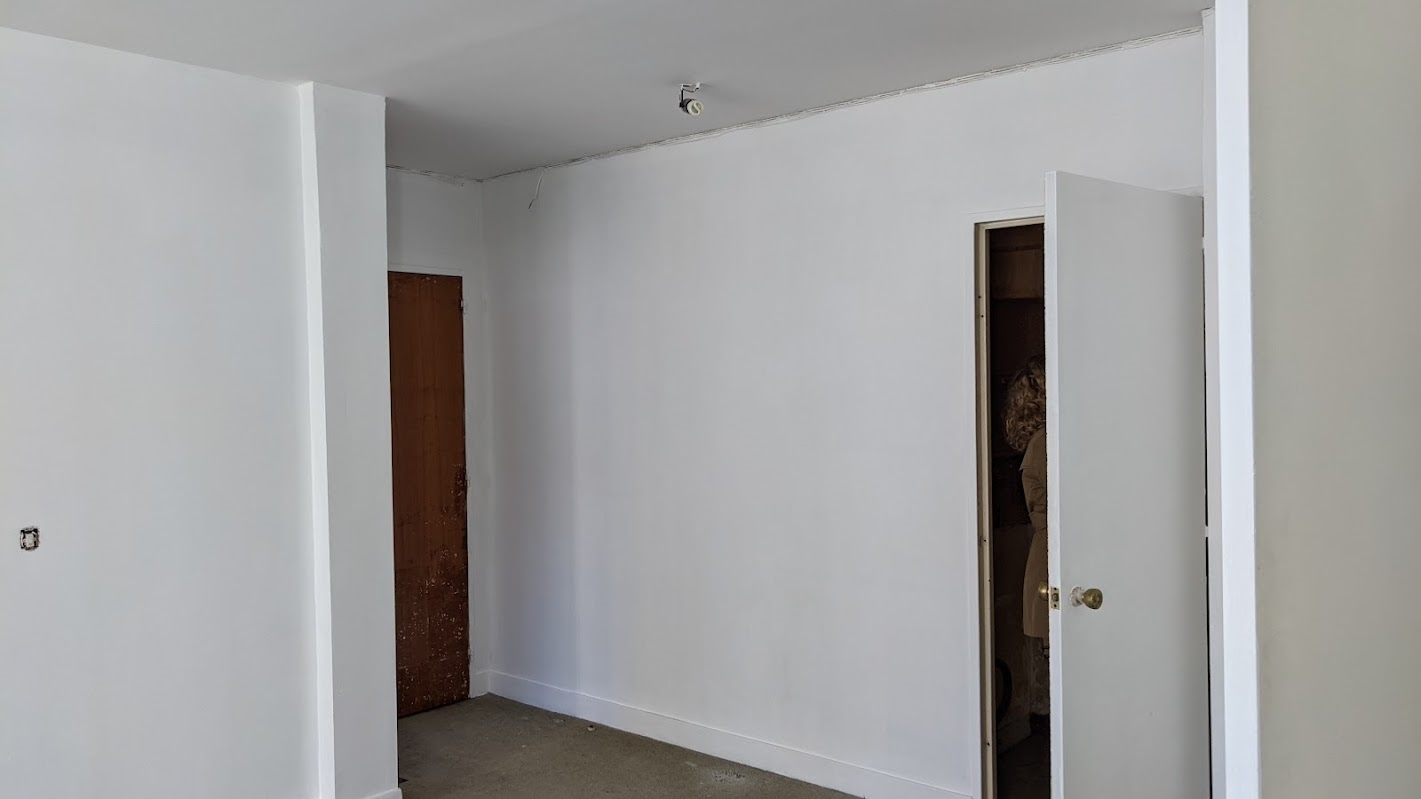

je suis en plein réflexion , je suis en train d'acheter
j'ai le plan (que j'ai un peu updaté sur une appli en ligne)
https://rehost.diberie.com/Picture/Get/f/70433
le plan était classique à l'origine avec des portes partout (couloir, porte, couloir), les proprios ont enlevé la cloison pièce blanche/salon pour faire un double salon, le but serait de recloisoner avec double porte qui donne sur le salon.
au niveau de la partie en rouge j'ai  :
- un grand placard profond (1m de profondeur) qui me semble peu exploitable, avec porte.
- dans le couloir 2 placards enfin plutôt une porte condamnée avec étagère mise par dessus + placard de 50/60 de profondeur. (les doubles portes)
je me pose la question de tout péter, ça libère quand même un sacré espace (en gros ça supprimerait le couloir)
(les éléments porteurs c'est les colonnes noires foncé donc a priori on peut tout péter)
en matière de travaux faut tout refaire (sol/couloir degueu avec du liège sur les murs :d , murs) donc l'impact en matière de travaux est limité (ça en fait même moins à peindre)
qu'en pensez vous?
(ou je vais sur le topic aménagement/déco? :o )

Ton plan est assez peu lisible, le salon est où? Pourquoi recloisonner, tu as besoin de pièces supplémentaires?
Perso je trouve qu’on a jamais assez de placards (notamment pour tout ce qui est manteaux, chaussures, etc…) donc je trouve pas ça forcément une bonne idée de virer les placards…)

update  (oui j'aurai besoin de 2 chambres)
https://rehost.diberie.com/Picture/Get/f/70434
je compte mettre 1 placard par chambre (soit via une cloison un peu intégré soit un gros truc genre pax ikea) + rangement sous la fenetre chambre 1.
après oui pour le placard d'entrée, mais je verrai plutôt un truc fin après la porte d'entrée en long après la porte d'entrée le long de la cloison (avant la porte du placard que je veux virer)
j'avais un appart avec un placard (qui était en réalité l'ancienne sdb) et je le trouvais pas pratique du tout au final, car paradoxalement trop grand (on entrait dedans et étagères de chaque coté, ce qui faisait au final perdre de l'espace de circulation)
l'entrée :
https://rehost.diberie.com/Picture/Get/t/70436
le couloir actuel  :
(l'étagère blanche = ancienne porte qui a été cloisonnée) et on voit la double porte du placard, qui rejoindrait le gros placard carré si on pètait tout.
https://rehost.diberie.com/Picture/Get/t/70438
le gros placard  (si on pète la cloison de droite intérieure du placard après la porte, on arrive dans le placard du couloir):
https://rehost.diberie.com/Picture/Get/t/70437
