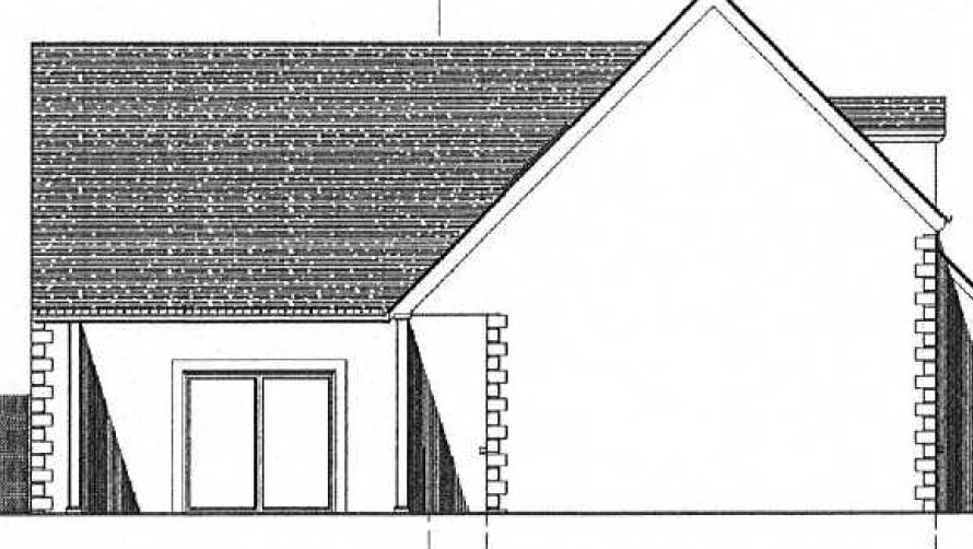

Eclat d'ombre a écrit :
Bonjour les bricoleurs [:cetrio:1]
Xtopic cuisinistes - Je viens faire appel à l'expertise HFR [:logicsystem360:5]
Nous allons (faire) refaire notre cuisine et nous allons nous mettre en recherche de carreaux de ciment.
Comment reconnaître un carreau de ciment (ou tout carrelage j'imagine) de qualité ? C'est une question d'épaisseur ? De matière ?
Enfin, avez-vous des bonnes adresses à conseiller en Ile-de-France (ou en ligne, si vous me dites que c'est de qualité, HFR a forcément raison).
On va essayer de ne pas trop faire dans l'original, pour la revente :o
Ma future cuisine vous remercie [:reddie]
Edit : et pour vous donner des news, concernant la casse du mur porteur, un artisan se déplace avec son BET dans notre futur bien la semaine prochaine (signature de l'acte le 21/10), je viendrai poster le devis.
Up pour mes carreaux de ciment :o
Et j'en profite pour poser une question : vous utilisez quoi comme site/logiciel de rendu 3d ? Je m'étais lancé dans Kozikaza qui est mieux que Home by me je trouve, mais impossible de faire un toit qui correspond à la réalité :/

Eclat d'om​bre
Why not?
Posté le 25-09-2021 à 11:10:30  profilanswer
GladiaS a écrit :
Salut
Essaye avec SweetHome 3D, mais les toits c'est compliqué en général.
Parfois il faut ruser dans ce type de programme. Fait 2 blocs de maison, avec les murs en sous pente comme dans la réalité pour chacun des blocs, et vois comment Kozikaza rajoute les toits ensuite.
Edit : ah on ne peut pas créer de mur en sous-pente j'ai l'impression (contrairement à homebyme), ou je n'ai pas trouvé.
Pas simple d'avoir un étage sous comble correspondant à la réalité.
(re)Edit : Peut-être lié au fait que les "chienassis" ne sont pas pris en charge
https://kazaplan.zendesk.com/hc/fr/ [...] hien-assis
Salut GladiaS  :)
J'avais tenté le 2 zones dans Kozi, mais là c'est le drame :
https://rehost.diberie.com/Picture/Get/t/50083
Je vais essayer les murs en sous-pente avec Home by me. Je pourrais sûrement y arriver avec Sketchup également, mais mon usage principal de ces plans 3D étant la déco (et surtout la cuisine) et non de l'archi pure, je me contenterai au pire d'un toit pas réaliste :o
Merci pour ton aide  :hello:
n°64099455
GladiaS
Posté le 25-09-2021 à 20:48:15  profilanswer
J'ai testé vite fait dans homebyme, et le problème est assez similaire. En rajoutant des éléments de construction on peut tricher un peu (un bloc triangle par exemple)
Donc le mieux ça serait un toit plat tout basique dans kozikaza (ou tenter le L intérieur qui fonctionne bien, mais pas sur les extérieurs), et rajouter des pentes à la mains, dans le bon sens. Il me semble qu'il y a les blocs de construction aussi dans kozikaza. Edit : il y a des formes dans "aménager/meubler", si tu choisis "plan", tu peux faire les incliner pour simuler les sous-pente.
https://i.ibb.co/CMxygFD/image.png
Bref, faut ruser :D.
En logiciel à part, regarde Sweethome3D, pour voir si ce que tu veux faire est possible. SH3D c'est plus simple d'accès que Sketchup.
Vu les maisons de cette image, il doit y avoir moyen de faire ton toit en L et tes fenêtres qui dépassent
http://www.sweethome3d.com/support [...] t,10#51993
