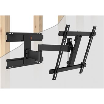

Posté le 13-04-2021 à 10:41:52  profilanswer
Je l'ai fait avec un bras déporté chez moi. Socle spécial BA13 (avec plusieurs points de fixation espacés afin de répartir la charge sur le mur, idéalement sur le rail si on est un gros flippé  :o ), j'ai celui-ci :
https://static.fnac-static.com/multimedia/Images/FR/MDM/27/77/62/6453031/1541-2/tsp20210222212737/Support-TV-orientable-Vogel-s-WALL-2246-Noir-pour-TV-32-55.jpg
RAS, ça bronche pas depuis plusieurs années
Message édité par DeltaVega le 13-04-2021 à 10:43:53
