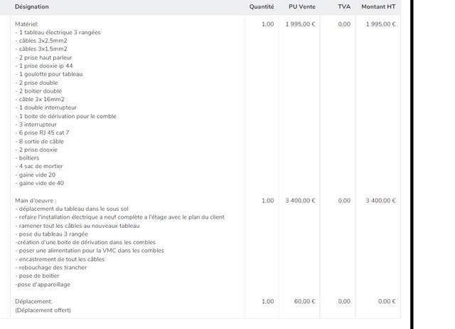

bon je suis un peu perdu. je fais venir un électricien pour qu'il me tire mes lignes de terre au grenier et dans les chambres.
il voit le tableau dans la salle de bain et me dit qu'il faut le mettre dans le salon.
du coup il me propose un premier devis à 2000€, pour refaire le tableau et tirer les lignes pour les pièces de tout l'étage (total de 70m² pour l'étage, on a payé la maison 400k€ le mois dernier)
ainsi qu'un deuxième devis à 3600, en faisant toutes les saignées, pose des gaines, des lignes et rebouchage. en gros tout l'elec de l'étage est aux normes.
ça me semble un prix très correct pour un pro, comme ça j'ai plus rien à faire niveau elec, du coup je lui demande un devis détaillé.
et c'est là que je me rends compte qu'il faut que je fasse la partie home-cinéma de mon salon, du coup pose de prises au plafond, passage de câbles d'enceintes et HDMI (que je fournis).
et autre grosse modif dont j'ai déjà parlé, descendre le tableau au garage, et poser un tableau commun avec celui existant qui alimente la cuisine. et là ça monte à 5400€ (2000€ de matos et 3400 de MO, à priori 8 jours de travail) :sweat:
ça reste un prix correct selon vous? je pense faire venir d'autres electriciens la semaine prochaine pour faire des devis comparatif, je pensais pas que le devis détaillé allait autant augmenter.
Il faudrait savoir ce qu'il y a dans les 2000 euros de matos. Ça ne me parait pas énorme... A l’œil, ça ne doit pas être du legrand celiane en inter et du legrand en tableau (pas que ce soit grave, mais il faut le savoir)
Perso, pour changer le tableau (4 lignes de 18), câbler l'étage de la maison (100 m²) et remplacer les inter (legrand celiane), j'en ai eu pour quasiment 4000€ de matos.
Pour le prix de la main d'oeuvre, ça me parait raisonnable.
ça donne ça:
https://i.ibb.co/xXHGxyL/devis-HFR-elec.jpg
sachant que je fournis 20 prises dooxie, 3 interrupteurs simple, les cables RJ45, les cables HP, le cable HDMI et que je fais l'enlèvement des gravats

Posté le 06-01-2020 à 11:10:43  profilanswer
Il detaille pas le matériel utilisé..
Il peut te mettre ce qu'il veut (excepté la prise ip44)..
Demande lui de bien détailler le materiel dans son devis je pense pour éviter tout soucis futur
Ci git une signature.

ours02 a écrit :
ça donne ça:
Ha oui, tu fournis une partie. Il faudrait a minima lui faire préciser que tu veux du dooxie également dans ce qui fait partie de son approvisionnement (et la marque du matos pour le tableau).
A ce sujet, un 3 tableau rangés standard, ça ne me parait pas une bonne idée... A faire la réno, il vaut vraiment mieux ajouter 50 balles maintenant et prendre un 4 rangés (ça se rempli super vite ces trucs  :sweat: ).
