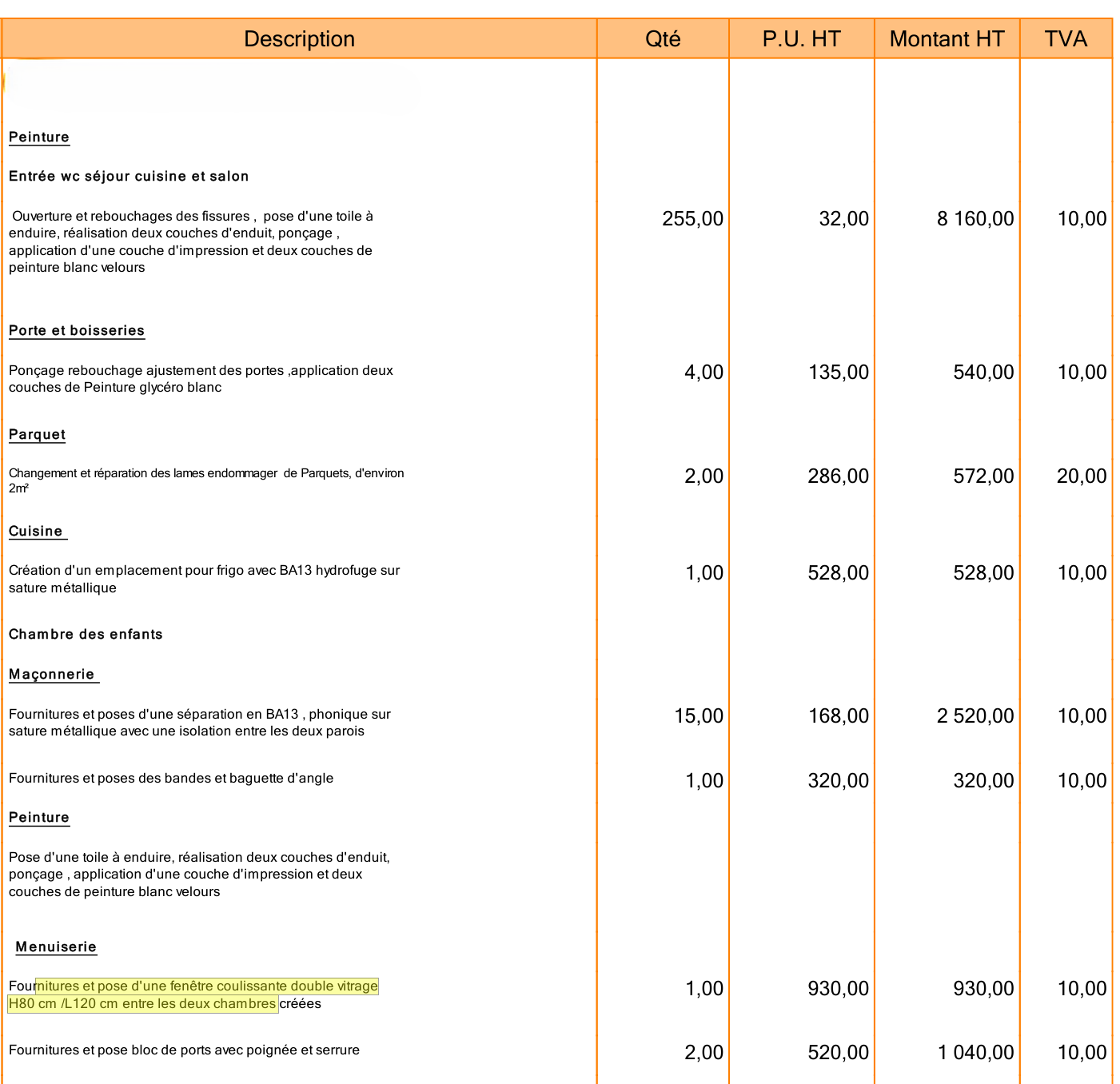

Je fais des devis pour des travaux a Paris dans un appart intra muros. J'ai 4 devis qui vont du simple au triple.
Je cherche des conseils si vous en avez, me dire si les prix sont délirants ou pas.
Merci   :jap:
En gros il y a
  • une cloison en T pour séparer un chambre mansardee en 2 (avec 2 portes dans le "haut du T" et une fenêtre dans la "barre verticale du T". 3m de long, 2.5m de haut.
  • une niche à créer dans pour déplacer un frigo de la cuisine en prenant la place dans la buanderie. Il faut percer la cloison de la buanderie et y faire une niche en placo pour mettre un frigo.
  • 255 m2 de peinture a refaire, sur ancienne peinture de 15 ans, murs pas très lisse mais pas de grosses fissures ni trous
  • changer 3 fenêtres 70mm x 1940mm et deux plus petites (pvc)
  • réparer ou changer 66m2 de parquet
  • deplacer un Wc d un metres (il est en plein milieu de la piece wc, sans raison)
  • coffrer un chaudiere a gaz au dessu de l evier et les compteurs dans l entree

babar451 a écrit :
Bonjour,
Merci   :jap:
En gros il y a
https://repied.github.io/uploads/devis.png
Le tableau récap manque de précisions et surtout quid des matériaux utilisés dans chaque devis..
Message édité par XaTaK55 le 20-01-2026 à 15:54:07

Posté le 20-01-2026 à 16:19:28  profilanswer

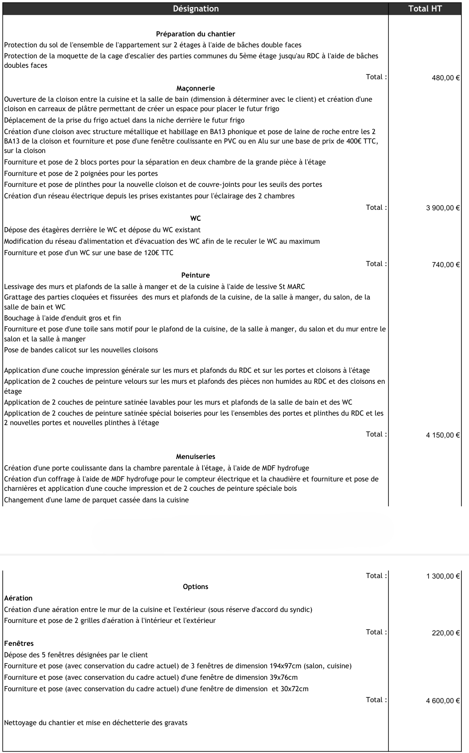

Les devis ne sont pas (pas assez?) détaillés. Voici le D (le moins cher) et le B (le plus cher)
D
https://repied.github.io/uploads/devis%20D.png
B
https://repied.github.io/uploads/devis%20B%201.png
https://repied.github.io/uploads/devis%20B%202.png

XaTaK55
Posté le 20-01-2026 à 16:27:31  profilanswer
D
B
C'est une volonté de ta part la pose en rénovation des fenêtres ? car c'est purement pas top
Le premier aucun détail sur les matériaux, donc pour moi le devis ne vaut RIEN.
Le deuxième devis je comprends mieux le prix du parquet, puisque c'est du contrecollé, mais 60€ de MO/m² ça fait beaucoup tout de même :o
les fenêtres c'est de l'entrée de gamme .. (et la pose en réno caca)
Message édité par XaTaK55 le 20-01-2026 à 16:31:04

n°74121386
babar451
Posté le 20-01-2026 à 16:46:32  profilanswer
Ah et bien merci, je ne savais meme pas ce que ca voulait dire!!! Je vais voir pourquoi les artisans ont mis ca, non ca ne me plait pas non plus.
Combien serait raisonnable?
Ils vont laisser l'ancien cadre de fenêtre, et poser la nouvelle fenêtre dedans..  certains commerciaux disent que c'est beaucoup plus cher en dépose totale .. c'est assez faux, ça coûte environ 1h de MO/menuiseries, il n'y que si il y a la présence d'amiante que c'est justifié selon moi (pour justifier un vrai surcoût)
Sur les presta avec fournitures j'aime bien connaitre le montant de la MO et celle de la fourniture .. un parquet flottant un type pas manchot il fait une chambre en 2h30 de MO, la fourniture tu prends le prix public chez un grand fournisseur pro, c'est généralement le prix margé par l'artisan
Assistant maitrise d'ouvrage bâtiment

Posté le 20-01-2026 à 17:19:56  profilanswer
Je suis en plein dedans et sur 3 devis, un seul me faisait la dépose totale.
Et au meme prix total (8 fenetres + porte d'entrée) que ses confrères
Il etait de plus recommandé par un pote et donc à priori de confiance.
On est parti la dessus évidement, car les menuiseries des années 70, si tu laisses le cadre pourris de la fenetre, niveau isolation, autant ne pas changer la fenêtre ...
Message édité par djbennyj le 20-01-2026 à 17:20:24
et la reprise placo/peinture à faire après ? :o
Rien mais souvent chafouin...
n°74121719
XaTaK55
Posté le 20-01-2026 à 17:32:08  profilanswer
C'est pas des menuisiers pour moi ceux qui proposent la pose Reno par défaut.. juste des commerciaux, avec défaut de conseil
n°74121733
XaTaK55
Posté le 20-01-2026 à 17:34:39  profilanswer
Non, champlat ou cornière de finition. Il n'y pas de raison de tout broyer
+1 et la fenêtre sera plus petite donc moins de lumière rentrera.

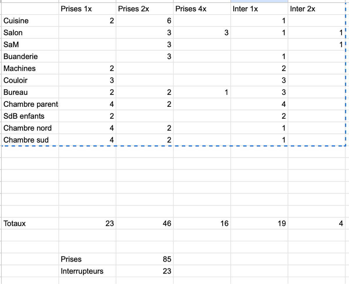

J'ai compté les prises et interrupteurs pour mon futur appart, je tombe sur un chiffre total plutôt haut: 85 prises et 23 interrupteurs au total
Ca vous paraît cohérent ?
https://img3.super-h.fr/images/2026/01/21/snapshot_168071226d3fe12e2cd5d.jpg
Message édité par Batou le 21-01-2026 à 10:53:52
n°74125229
Daphne
kernel panic
Posté le 21-01-2026 à 10:54:19  profilanswer
Je dois avoir ça pour ma maison de 80m² ouais, et encore j'en manque dans certaines pièces :o
https://img3.super-h.fr/images/2026 [...] e2cd5d.jpg
Beaucoup de prises dans les chambres et pas beaucoup dans le salon / salle à manger je trouve...
Pour moi :
- Dans une chambre, une fois que tu as une prise de chaque coté du lit, une prise pour un éventuel ventilateur et une prise pour un bureau ça fait le job.
- Dans un salon, tu peux te retrouver à mettre plein de matos électronique + des éclairages divers. ca fait vite énormément de prises.
Message édité par gloinfred le 21-01-2026 à 11:39:34
18 prises dans le salon c'est pas assez ? (3x2 + 3x4) [:tinostar]

gloinfred
Posté le 21-01-2026 à 11:40:05  profilanswer
My bad, je n'avais pas vu le 3x4  :cry:
J'ajouterai juste des prises simples pour mettre des lampes un peu partout. (j'adore les lampes  :love: )
