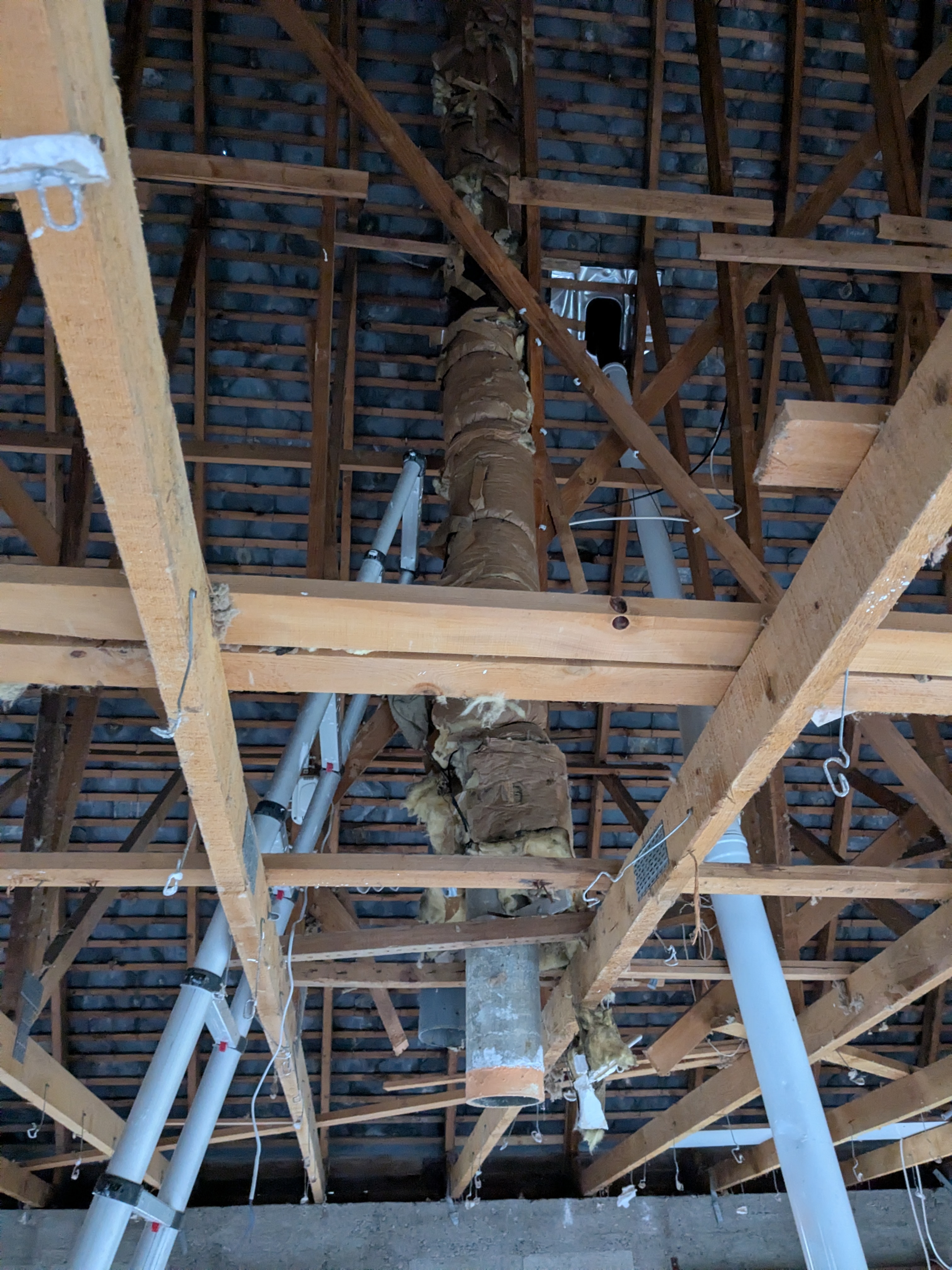

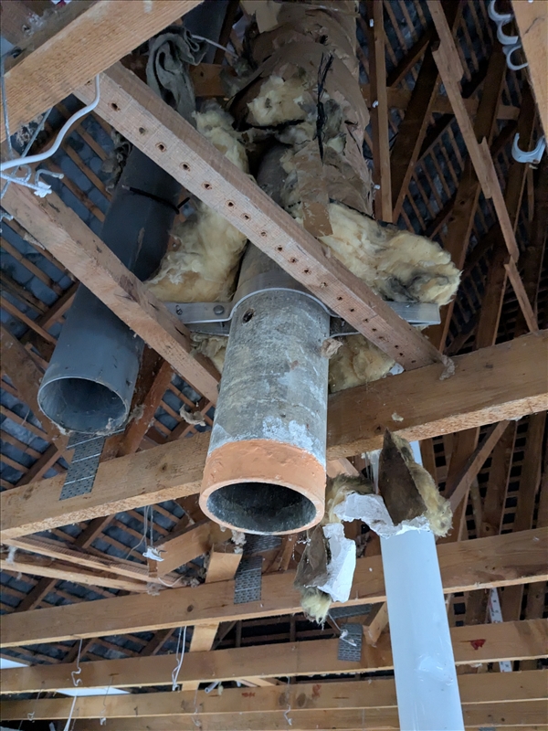

electroger
Posté le 18-01-2026 à 17:31:15  profilanswer
Hello !
Je dois déposer un conduit en amiante qui servait d'évacuation pour une chaudière à gaz. Il doit faire 4 mètres pour 15cm de diamètre. Il est maintenu par un collier en acier qui repose des tasseaux en bois :
https://rehost.diberie.com/Picture/Get/r/483449
https://rehost.diberie.com/Picture/Get/r/483450
Je peux desserrer le collier, à priori ça permettra de descendre le conduit. Est ce que c'est la bonne méthode ? Est ce que vous avez une idée du poids que ça peut faire ?
n°74109864
queen4ever
Posté le 18-01-2026 à 17:36:27  profilanswer
C'est pas léger  :o
n°74109991
Carbon'R
Fahren macht frei
Posté le 18-01-2026 à 18:06:31  profilanswer
Sans donnée chiffrée, j'ai tout de même trouvé ça étonnamment léger quand j'ai viré le mien.
Lady Moon - Joyeux Noël !
n°74110080
electroger
Posté le 18-01-2026 à 18:25:52  profilanswer
Oui, ça ne semble pas super lourd. Je peux bouger le conduit sans trop de difficulté et je peux légèrement le soulever en faisant levier avec l'un des tasseaux.
Après j'espère que ça se confirmera lorsque le conduit descendra  :o .
n°74110096
phila
Posté le 18-01-2026 à 18:29:26  profilanswer
Il n'est pas tenu tout en haut ?
Après, fais gaffe à le tenir lorsqu'il descendra, si ça reste intact y'a pas de danger, si ça se brise c'est là que ça devient dangereux...
Et comment tu comptes gérer l'élimination ? Parce que 4 m faut les gérer...
Message édité par phila le 18-01-2026 à 18:30:01

n°74110114
electroger
Posté le 18-01-2026 à 18:33:58  profilanswer
J'espère qu'il n'est pas tenu tout en haut, parce que je n'ai pas le moyen d'aller si haut.
Pour l'élimination, il faudra le casser, à priori au marteau ça ne fait pas de poussière.
n°74110154
neo world
Posté le 18-01-2026 à 18:41:07  profilanswer
probablement aux environs des 5-10 kg mais traite le comme si ça faisait 20kg  (ouais c'est plus une fourchette, c'est un râteau. Je sais. Mais mieux vaut être très prudent et prêt à tout :o ) mais attention c'est fragile et tu as potentiellement des sections qui vont se déboiter quand tu vas commencer à le descendre.
Arroses le copieusement d'eau avant toute manipulation (il a l'air en bon état mais bon vaut mieux être ceinture / bretelles). J'aurai tendance à découvrir la laine de verre (en coupant tranquillement aux ciseaux plutôt qu'au cutter contre ton tuyau d'amiante). Vaut mieux être deux pour le décrocher : un en bas qui gère le poids de la bête et un sur les lambourdes pour s'assurer que ça ne bascule pas et que la descente est aussi contrôlée.
il te faut un sac spécial amiante pour le stocker et trouver où t'en débarrasser légalement (les déchetteries de mon coin les refuse. Tu as des boîtes spécialisées qui les prend en charge avec un prix en fonction du poids / taille de l'emballage)
Surtout aucun outil électrique (meuleuse, scie sabre, perceuses ...)
n°74110165
Killall-9
+on&2foo...
Posté le 18-01-2026 à 18:43:31  profilanswer
Tu fait comme tu veux, mais mes 2€cent:
- si, casser libère des fibres,
- masque FFP3,
- dehors,
- directement en sachet soigneusement fermé avant de le transporter où que ce soit.
Et non, il n'y a pas de paranoïa avec l'amiante, c'est une merde absolue.
n°74110299
electroger
Posté le 18-01-2026 à 19:12:22  profilanswer
Super, merci pour vos retours :) .
J'avais pas conscience que ça pouvait se déboiter et effectivement ça peut être un problème si cela arrive pendant la descente.
On a déjà contacté une entreprise pour le traitement, ils nous demandent de filmer les morceaux et de mettre ça sur une palette. Ils ne fournissent pas de kits d'emballage malheureusement.
Message édité par electroger le 18-01-2026 à 20:12:07
n°74110484
StanCW
Parle à Monkey ...
Posté le 18-01-2026 à 19:47:29  profilanswer
Pendant tout le processus de cassage : arrose abondamment , ça évitera la poussière.
Message édité par StanCW le 18-01-2026 à 19:48:16
n°74110527
ratibus
Posté le 18-01-2026 à 19:58:43  profilanswer
- masque FFP3,
- dehors,
Combinaison et gants jetables également je pense.
n°74110631
philibear
Orbital Bacon
Posté le 18-01-2026 à 20:22:31  profilanswer
Je serais surpris qu'il soit d'un seul tenant
n°74111727
yorfdog
Disciple de D. Sarron
Posté le 18-01-2026 à 22:20:56  profilanswer
Pour l’équipement : une tenue intégrale jetable, deux couches de gants (nitrile et résistants par dessus), des surchausses, des lunettes et un masque. Tu scotches les « jointures » : chevilles et poignets.
Pour casser, si jamais il est en un seul morceau mais j’ai aussi un doute, tu le filmes avant de le casser, tu casses au dessus d’un contenant type big bag si tu n’arrives pas à avoir les sacs de déchèterie mais essaie quand même de trouver un sac de déchèterie, ils sont plus plus pratiques car en longueur (2 mètres). Tu filmes ensuite le sac lui-même.
Et enfin, l’étape que je considère comme la plus délicate : enlevez ton équipement de protection. Garde le masque et les lunettes et retourne la tenue sur elle même sans descotcher si tu peux puis mets la dans un sac poubelle avec les lunettes et le masque en dernier.
