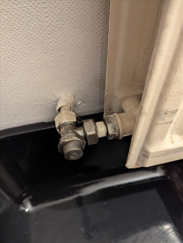

koskoz a écrit :
J'essaye de dévisser le radiateur du té, sans succès. Je pousse la clé à molette vers le bas, ce qui me semble être le sens logique.
https://rehost.diberie.com/Picture/Get/r/443836
On est d'accord que le gros écrou le plus proche du té, c'est celui qui vient se visser sur le té et donc qui est accroché au radiateur ?
Donc si il est sur le radiateur et qu'il vient se visser sur le té, il se serre classiquement dans le sens des aiguilles d'une montre, dans le cas de la photo on monterait la clé, et du coup ils se dévisse dans le sens inverse des aiguilles d'une montre, ce qui veut dire clé que l'on descend :??:
StanCW a écrit :
Pas d'accord, comme ça de loin in dirait que c'est une rallonge qui vient se visser sur la partie femelle du radiateur et sur la partie femelle du Té, ce serait singulier mais pas impossible.
mais pas sur, mais j'essaierai bien comme ça :O
ça fait beaucoup de mais :O
Non il a raison. Tu as un filetage a droite qui s'enfonce dans le radiateur. Et qui se serre avec une clé hexagonale ou une clé spéciale.
Et ensuite tu as un écrou libre a gauche qui se visse sur le T de réglage. Donc tu serres en allant vers le les mur
Tente de pulvériser du wd40 plusieurs fois, de taper dessus et de le chauffer si ça ne vient toujours pas.
