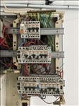

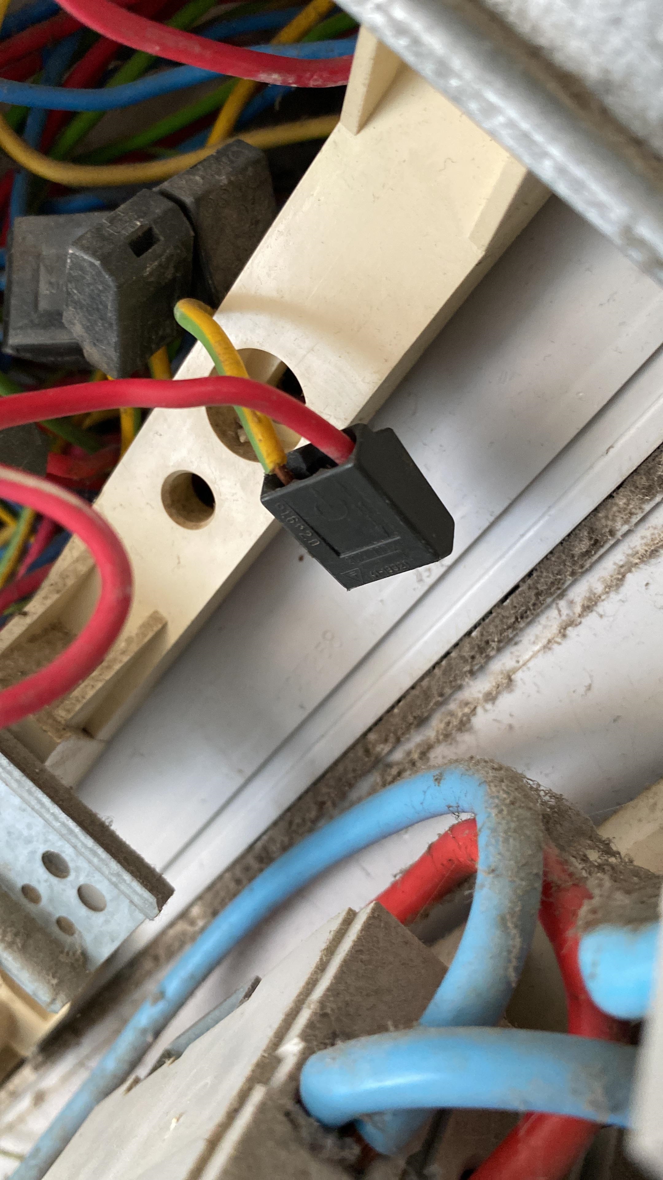

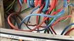

manitoba a écrit :
Je suis en train de rénover une maison au complet et se pose la question de l'électricité. J'avais prévu de refaire une partie du câblage pour ajouter des PC, retirer des télérupteurs à des emplacements désuets et installer un ballon ECS à la place de la chaudière gaz.
Le tableau électrique date de 1995 (donc logiquement aux normes ou presque) mais il est dans un sale état.
https://rehost.diberie.com/Picture/Get/t/408470https://rehost.diberie.com/Picture/Get/t/408469
Ce qui me gène le plus ce sont ces raccordements là (j'ai toujours mis dans Wago sur les prises dans la maison mais uniquement sur le neutre et la phase) où une phase est connectée à un cable de terre qui se termine quelque part... :pt1cable:
https://rehost.diberie.com/Picture/Get/t/408471
Par endroit, un morceau de peigne a été ajouté à l'arrache:
https://rehost.diberie.com/Picture/Get/t/408466
Et certains fils (alimentés) sont à nu dans le tableau:
https://rehost.diberie.com/Picture/Get/t/408468
La plaque de cuission est sur un disjoncteur 16A avec un 2.5mm2  :fou:
Ma question: vaut-il mieux réutiliser ce tableau électrique ou bien repartir sur du neuf prémonté avec des peignes verticaux et horizontaux ?
Merci d'avance
 [:neernitt]
pas forcément besoin de changer le tableau. Le prémonté c'est pas très utile à mon avis. C'est pas moins cher, et de toute façon faudra toujours rajouter des éléments ce sera jamais complet.
Et le montage c'est hyper simple, surtout si tu prends des disjoncteurs auto/auto
Après ça a l'air monté sur GTL, donc facile à changer, et les plastiques ont l'air de bien faire la tronche. Tu auras aussi un bornier de terre mieux fichu si tu changes.
Au prix d'un tableau vs le cout total du changement, je mettrais du neuf
Merci d'avance
Le neuf ne résoudra pas tes problèmes de cables, faut deja tout identifier/pairer ce qui est un gros boulot. Tu peux changer les peignes horizontaux et rééquilibrer le nombres de disjoncteurs par ligne.
Merci d'avance
Rien de choquant, éventuellement "fermer" les fils à nu avec des wago et recouper les fils trop dénudés. Contrôler l'ensemble des vis, des disjoncteurs et différentiels et les éventuels quelques repiquages à la con en rajoutant des disjoncteurs là où il en manque.
J'ai moi-même un tableau de 1997 de 5 lignes blindé de chez blindé avec des vieux wago à quelques endroits, j'ai séparé quand il y avait plusieurs circuits sur le même disjoncteur, changé les wago, mis les bons calibres de disjoncteur à quelques endroits (porte de garage, VMC) et surtout j'ai mis un tableau secondaire 4 lignes Legrand à côté pour tout ce qui est nouveau. Si pas de borniers neutre et phase sur le tableau existant, j'ai acheté les modèles legrand qui se clipsent sur les rails. Le plus long est clairement de comprendre l'existant.
Message édité par paradise974 le 15-07-2025 à 11:22:43

libussa
Posté le 15-07-2025 à 11:31:40  profilanswer
changer un disconteur qui a 30 ans c'est pas choquant non plus. Si t'en est à tout reprendre et ajouter des éléments, c'est le bon moment pour tout remettre au propre

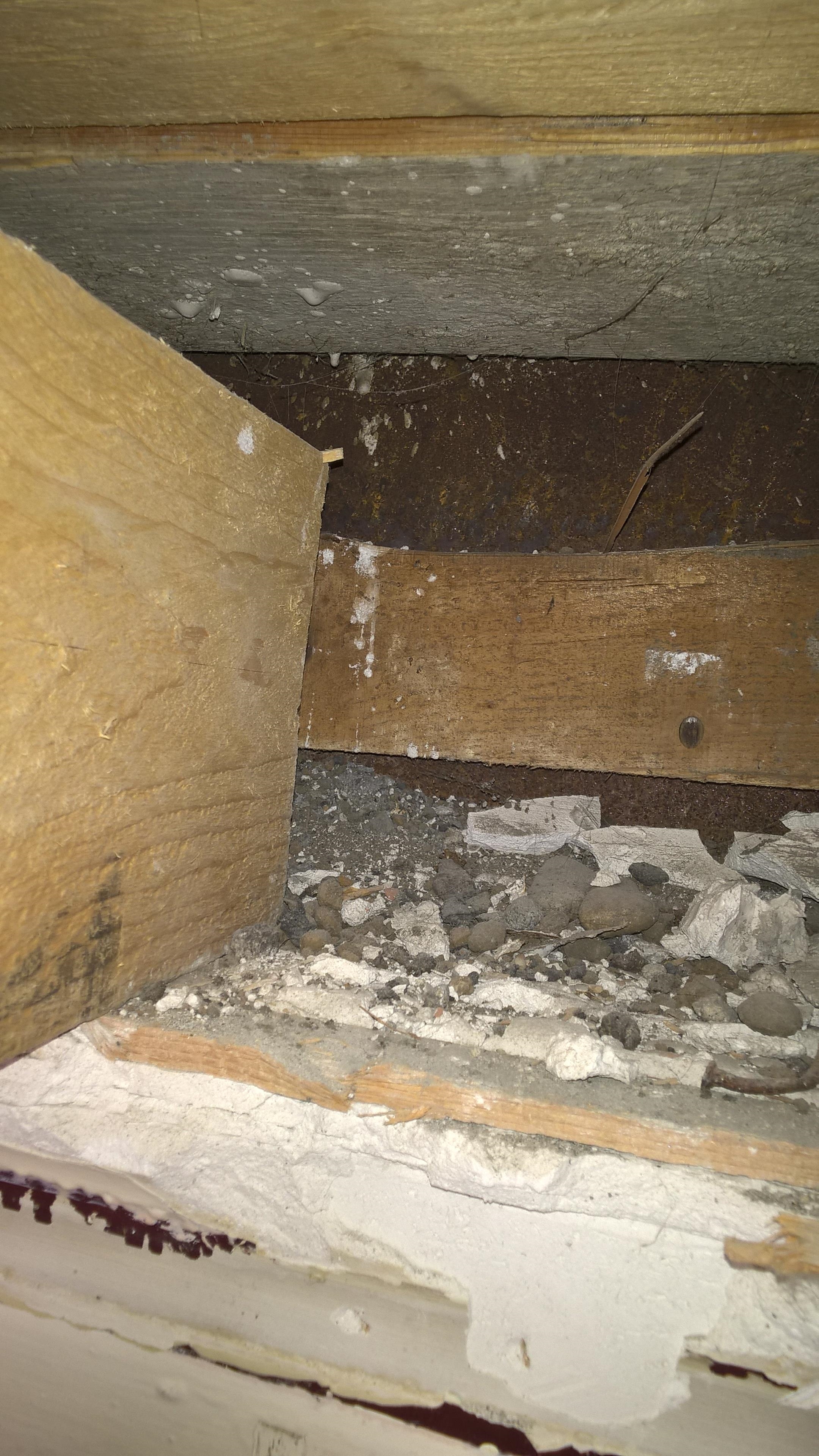

[:devoircivique:4]
Besoin de conseils, je suis en train d'enlever le carrelage avant d'en remettre.
Au burineur impossible de préserver la chape. À la main ça va. Est-ce normal d'avoir des carreaux qui sautent avec un morceau de chape collée ?
La délimitation colle/chape est inexistante.
https://i.ibb.co/wFZxCy2Z/Messenger-creation-4-BF6-FDBD-45-C2-41-B2-8669-1005709-D601-E.jpg
https://i.ibb.co/gFyKPxBZ/IMG-20250715-145450.jpg
https://i.ibb.co/gLP8pDGg/IMG-20250715-WA0006.jpg
Message édité par sinq le 15-07-2025 à 15:07:11
● Feedbacks ● [TU] GoPro ● TUTO MONTAGE VIDEO
n°73215739
back_terry
Posté le 15-07-2025 à 15:09:21  profilanswer
Tu pètes tout sans trop te préoccuper et tu fais un ragréage pour partir propre :D
n°73215757
libussa
Posté le 15-07-2025 à 15:11:53  profilanswer
ton carrelage a l'air posé direct sur la chape, sans colle
Message édité par libussa le 15-07-2025 à 15:12:45
Oui c'est ce que je pense... Posé sur chape.
À la main y'a moyen mais j'ai 60m2.......
Je peux réellement y aller bourin pour ragréage ensuite ?

n°73215856
back_terry
Posté le 15-07-2025 à 15:29:41  profilanswer
Bah carrément

Posté le 15-07-2025 à 15:57:50  profilanswer
Bah carrément
Je modère un peu perso. S'il y a trop à rattraper, ca va lui couter assez cher en ragréage (et en temps de séchage aussi, mais bon, ce point peut rester secondaire)
A mon sens, c'est à étudier. Parfois, plus simple de prendre son temps : T'as moins de manutention à faire (parceque péter la moitié de la chape, ca prend de la place et du temps à emmener en déchetterie) et t'as moins de troi à rattraper avec le ragréage, voir du mortier si t'as été comme un bourrin (mais bon, dans ce cas, en général, c'est carrément une nouvelle chape qu'il faut faire et c'est plus la même non plus)

Posté le 15-07-2025 à 16:09:19  profilanswer
Ton carrelage ne serait pas posé avec une barbotine de chaux (si suffisamment ancien) ou un genre de mortier de ciment ?  :??:

gimmeshelt​er
Lard et pinard
Posté le 15-07-2025 à 16:59:15  profilanswer
Fait gaffe aux tuyaux de flotte qu'on voit
Ce serait ballot  :o

Plop,
Il y a des charpentiers dans le coin ? :o
En cours de rénovation d'un appartement dans un immeuble des années 1950, je souhaite tomber une cloison en briquette creuse.
Malheureusement, une reprise d'un dégât chez le voisin du dessus me fait me poser des questions.
Le résultat pue le "ça fait 30 ans qu'on fait comme ça" et j'aimerai avoir votre avis sur la marche à suivre.
Il y a deux IPN qui traversent l'appartement et qui soutiennent les poutres en bois sur lesquelles est cloué le plancher.
Problème : une des poutres en bois a été remplacée mais n'est reprise dans un seul des IPN. Elle repose sur la cloison sans fixation sur le restant de l'ancienne poutre (ou en tout cas pas visible).
Je dois procéder comment pour m'en sortir ?
Quelques photos :
La situation globale avec la cloison, l'ancienne poutre et la nouvelle.
https://rehost.diberie.com/Picture/Get/r/408580
Une autre vue.
https://rehost.diberie.com/Picture/Get/r/408584
L'ancienne poutre (photo prise à gauche de l'ensemble). On peut remarquer qu'elle repose bien dans l'IPN.
https://rehost.diberie.com/Picture/Get/r/408582
La nouvelle poutre qui ne va pas jusqu'à l'IPN.
https://rehost.diberie.com/Picture/Get/r/408583
Message édité par kronoob le 15-07-2025 à 19:33:54

L'ancienne poutre c'est le petit bout scié si je comprends bien ?
Est-ce que la nouvelle est fixée dessus avec des tire-fonds ou bien elles sont indépendantes ?
Je sais pas si tu te souviens des réparations de mon plancher. C'est sans doute ce que tu appelles "ça fait 30 ans qu'on fait comme ça" mais c'est un peu la méthode à appliquer.
Par contre dans ton cas, le restant de l'ancienne poutre me semble bien trop court pour reprendre la portance de la nouvelle :/ Pourquoi l'ont ils laissée ? Elle est maçonnée dans l'IPN ?
Je dois avoir des bouts de solives encore si besoin.

kronoob a écrit :
Plop,
Quelques photos :
Une autre vue.
#pas charpentier  :o
La seule solution que je vois c'est de fixer l'ancienne poutre et la nouvelle avec des tirefonds, au moins 2, 3 ce serait mieux (non alignés). Mais le problème c'est qui faut bien respecter les distances aux bords pour éviter de fendre les poutres, et je ne sais pas si c'est juste une impression mais les moignons de poutre n'ont l'air ni bien longs, ni bien hauts.
Il y a des docs qui décrivent les distances à respecter en fonction des diamètres de tirefond, je ne sais plus si j'ai encore des liens quelque part.  :jap:
Oui, l'ancienne poutre est le petit bout scié à gauche de la nouvelle poutre.
Il n'y a aucune vis ou clou visible pour lier les deux ensembles.
Ils ont laissé un bout de l'ancienne poutre parce que le plancher semble toujours cloué dessus à cet endroit.
Strat_84 a écrit :
#pas charpentier  :o
Les poutres fond un bon 200 mm de hauteur et effectivement il n'y a pas long de recouvrement entre les deux.
Strat_84 a écrit :
J'ai retrouvé ... Il y a un peu de lecture. :o
https://www.codifab.fr/uploads/medi [...] -froid.pdf
Merci. :jap:
Je vais regarder ça.
Je crois que je vais aussi en parler au syndic parce qu'en y réfléchissant, je ne suis pas sûr que ça soit de mon ressort en fait...

Strat_84 a écrit :
#pas charpentier  :o
Ça ne me semble pas possible ta solution, l'idée est bonne mais le "petit" bout de poutre n'a vraiment pas l'air long, ça va faire un bras de levier bien trop important.
Tu as quoi comme distance entre ta poutre et l'IPN ?
Cette poutre, c'est juste une solive ou elle reprend d'autres charges ?
EDIT: tu peux faire un plan car j'ai du mal a me representer la situation
Message édité par vladobar le 16-07-2025 à 12:19:14
kronoob a écrit :
Merci. :jap:
C'est tout à fait possible que tu doives voir avec le syndic, car c'est structurel.
Mais la réparation consistera sans doute en une "atèle" contre la nouvelle poutre, avec un morceau de solive allant se prendre dans l'IPN et fixé avec des tirefonds, comme y dit Strat84. C'est le moins intrusif, le moins cher, et ça reste parfaitement safe et efficace.
Faut que je regarde dans mon stock mais il est possible qu'il me reste une belle chute de solive en section 20/8 d'au moins 1m de long. Si jamais ton syndic décide qu'il en a rien à foutre :o
