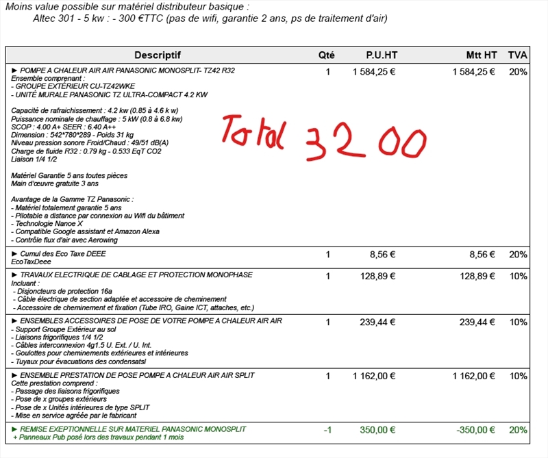

crazytiti a écrit :
Mon gars de la clim est passé, je lui ais demanée un devis monsplit et un  devis gainable 4 pièces.
Je vous mets les devis, j'attends vos remarques et après je vous donne les miennes.
Je vous mets un peu de contexte : c'est une période où tout le monde demande une clim, j'habite une ville de 30-35k peons
Si je lui dit oui avant le 5 il me promet que ce sera installé avant le 24.
Il m'as fait un petit prix sur le matos vu que j'avais pris la pac air/eau chez eux.
Nb : pour 1000e moi je peux poser 2 semaines de sans solde.
https://rehost.diberie.com/Picture/Get/r/405916
Salut,
Je suis artisan clim/elec. J'ai fait le calcul pour le monosplit. Sachant que je ne pose pas de Panasonic, mais j'ai trouvé le modèle en ligne, et que j'ai appliqué 30% de marge standard pour mon calcul:
https://www.condizionati.fr/mural-c [...] 0cQAvD_BwE
Grosso modo, si l'installation est simple, je suis à 2800€. Donc a voir si:
- c'est loin ou chiant de tirer une nouvelle ligne du tableau.
- si c'est loin ou chiant entre les 2 unités (int et ext).
- si l'unité extérieure est en hauteur (auquel cas faut mobiliser un echafaudage, un trépied/grue de clim, chariot élévateur, etc...). Je prends 100/150€ de plus pour la placer en hauteur, mais s'il faut faire de l'alpinisme, j'y vais pas :o
- nature du mur dans lequel faut percer le trou pour les liaisons. Risque de tomber sur un chainage ou fils elec dans le mur ? Si brique creuse ou parpaing, facile. Si mur en pierre de 60 cm d'épaisseur, ça peut être une bonne galère au perfo ou il faut la carotteuse, surtout si le trou est en hauteur; Auquel cas je prends 100/150€ de plus. Brique pleine, je sais pas, jamais fait, il n'y en a pas dans mon coin.
- si on peut évacuer les condensats facilement de manière gravitaire. Une pompe vraiment en dernier recours, mais je n'ai pas vu dans le devis, donc à priori pas de pompe.
Après, t'es dans quelle région ? Moi hors grande ville et pas mal d'artisans dans mon coin, donc je serais forcément un peu moins cher qu'en grande ville.
Et autre truc, les devis que je vois passer sur HFR sont souvent plus cher que ce que je vois passer dans mon coin. Parfois, on me dit que je suis trop cher, parfois on me dit que je suis compétitif (encore arrivé aujourd'hui d'ailleurs), ce qui me fait penser que je ne dois pas être mal positionné sur mon marché.
Alternativement, si tu es bon bricoleur et que tu es équipé en matos de bricoleur, tu peux faire toi-même et économiser pas mal. Attention, mise en service à faire à un pro certifié (200/250€ pour le monosplit). A voir si tu as besoin d'un échafaudage ou perfo SDS max avec le bon forêt ou carotteuse. 1 semaine, c'est largement assez à moins de ne pas savoir bricoler. Après, si tu n'y connais rien en clim, tu risques de galérer aussi. La premiere fois, chez moi pour me faire la main, j'ai fait de la merde et c'est normal.
Gainable -> pas d'avis, je fais rarement, trop de facteurs pouvant influencer le prix.
Message édité par Hector Stringer le 02-07-2025 à 22:35:01

Edit : merci Hector. voir ci dessous mais clairement je m'oriente sur du posé moi même.
Surtout que tout est (à priori bien sur, je connais comment se passent les travaux^^) simple : tableau elect accessible, mur brique et parpaing typique année 70, j'ai déja le perfo et du SDS...
Ok merci du retour,
Ma première réaction à été "Didiou !"
Je m'attendais à un truc du style 2000-2500 pour le mono.
Et pour le gainable c'est quasi le même prix que quand ils m'ont posé la PAC air/eau.
Alors pour un truc pas (encore) indispensable que je vais utiliser 2 mois dans l'année (et encore, je ne suis pas fan de la clim faut vraiment qu'il fasse chaud) c'ets clairement abusé pour moi.
Oui je suis bricoleur mais j'ai bien compris qu'il fallait faire faire la mise en service par un pro, même les prés-chargés truc muche (que celui qui veut me jeter la 1er pierre me trouve une justification officielle noir sur blanc et pas ambiguë)
Alors pour éviter de devoir trouver un pro complaisant avec du matos que j'aurais acheté à gauche-droite j'ai vu que casto vend des kits à poser avec mise en service incluse.
Donc demain j'y passe entre midi et deux voir combien ça me reviendrais pour l'équivalent de la mono (oui sur place car bien évidement le kit à poser n'a pas autant d'accessoire que ce qu'il y a dans le devis)
Nb : il y a potentiellement 5-6m de tuyaux car le monosplit est au mur de mon salon 1er étage, et l'unité ext. sera posé sur le sol verticalement dessous. (il y a le plan de ma maison page précédente)
Exemple de matos equivalent casto mise en service incluse :
3500W 940€
https://www.castorama.fr/pompe-a-ch [...] 7_CAFR.prd
4600W 1257€
https://www.castorama.fr/pompe-a-ch [...] 0_CAFR.prd
Message édité par crazytiti le 02-07-2025 à 22:39:31

- il semble y avoir une condition légale, je me doute bien que personne ne va venir me demander le certificat de mise en service (peut etre un groupe d'écolo du coin n'ayant que ça a faire ?) mais je suis du genre psychorigide avec certains trucs donc ce sera la voie "officielle"
Demain je passe à Casto pour avoir la version officielle.
Si je peux avoir tout le matos équivalent au devis pour 1500 je le ferais moi, si c'est >2000 ça sera la boite.
Et si c'est entre les deux je ferais appel à un ami (bon en faite ce sera mon père et il va me payer la différence soit pour le DIY soit pour la boite)
Ps : jamais je ne mettrais une unité extérieur de 30kg à 5m de haut, surtout si c'est pour économiser une extension de tuyau à 50 balles.
Et puis l'installation c'est bien joli, mais faut aussi penser à la maintenance, au sol c'est très bien :jap:
L'autre truc psychorigide, c'est que si tu fixes le bloc extérieur à un mur, tu dois normalement déposer une DP en mairie et attendre l'autorisation  :pt1cable:
https://www.service-public.fr/parti [...] its/F36778
En pratique, personne ne le fait.
Dans ton cas, c'est posé au sol, donc tu y échappes. Sauf si tu es secteur protégé.
Si tu poses toi-même sans pro, attention à la garantie du matériel. J'ai entendu que le fabricant refuse parfois de faire marcher sa garantie si tu ne peux pas prouver que ça a été installé par un pro. Le fabricant invoque alors une mauvaise utilisation volontaire, pour ne rien prendre en charge. Je ne sais pas trop si c'est une légende urbaine, ou si c'est vrai.
Message édité par kimmeria le 03-07-2025 à 10:51:20

crazytiti a écrit :
[:lynk]
C'est sans fin cette histoire de mise en service sans passer par un pro.
Moi il y a 2 trucs qui me chiffonnent :
- techniquement je ne vois pas comment ça pourrais virer l'air ambiant des tuyaux, ça doit certainement fonctionner quand même avec mais sur le fond ça me chagrine.
Non, non, ne fais pas la mise en service toi même avec l'air ambiant dans le système  :pt1cable: , c'est important ça !
Faut faire un test d'étanchéité à l'azote puis tirer au vide avec une pompe spéciale. Et il te faut des manos en plus et d'autres outils.
Le mieux dans ta situation, c'est de prendre une airton readymachin. Sinon, tu prends une autre chez casto,mais de toute façon, il ne te laisseront pas prendre la clim sans achat de mise en service.
ça restait très stylisé, la tête parlait encore.

Hector Stringer a écrit :
Salut,
Salut,
Il me semble que la liaison entre le groupe et le split doit être d'une distance minimum, détail qu'on ne connait pas forcément lorsqu'on n'est pas un poseur pro.
A confirmer ou infirmer.

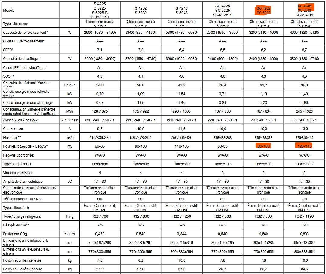

J'ai trouvé la doc tech des climatiseur Qlima de casto.
La 4.6kw est donné pour 125-145m²
La 3.2kw pour 80 - 100m²
La diff de prix me paye l'extension de 4m de tuyau.
Moi je doit avoir 70m² à l'étage.
Ca vaut quelque chose ces specs ?
https://m1.lmcdn.fr/media/1/5c74524 [...] 02716/.pdf
https://rehost.diberie.com/Picture/Get/f/405990
Message édité par crazytiti le 03-07-2025 à 11:55:08
n°73158058
kolian
Posté le 03-07-2025 à 12:09:09  profilanswer
c'est du m3 pas du m2 ;)

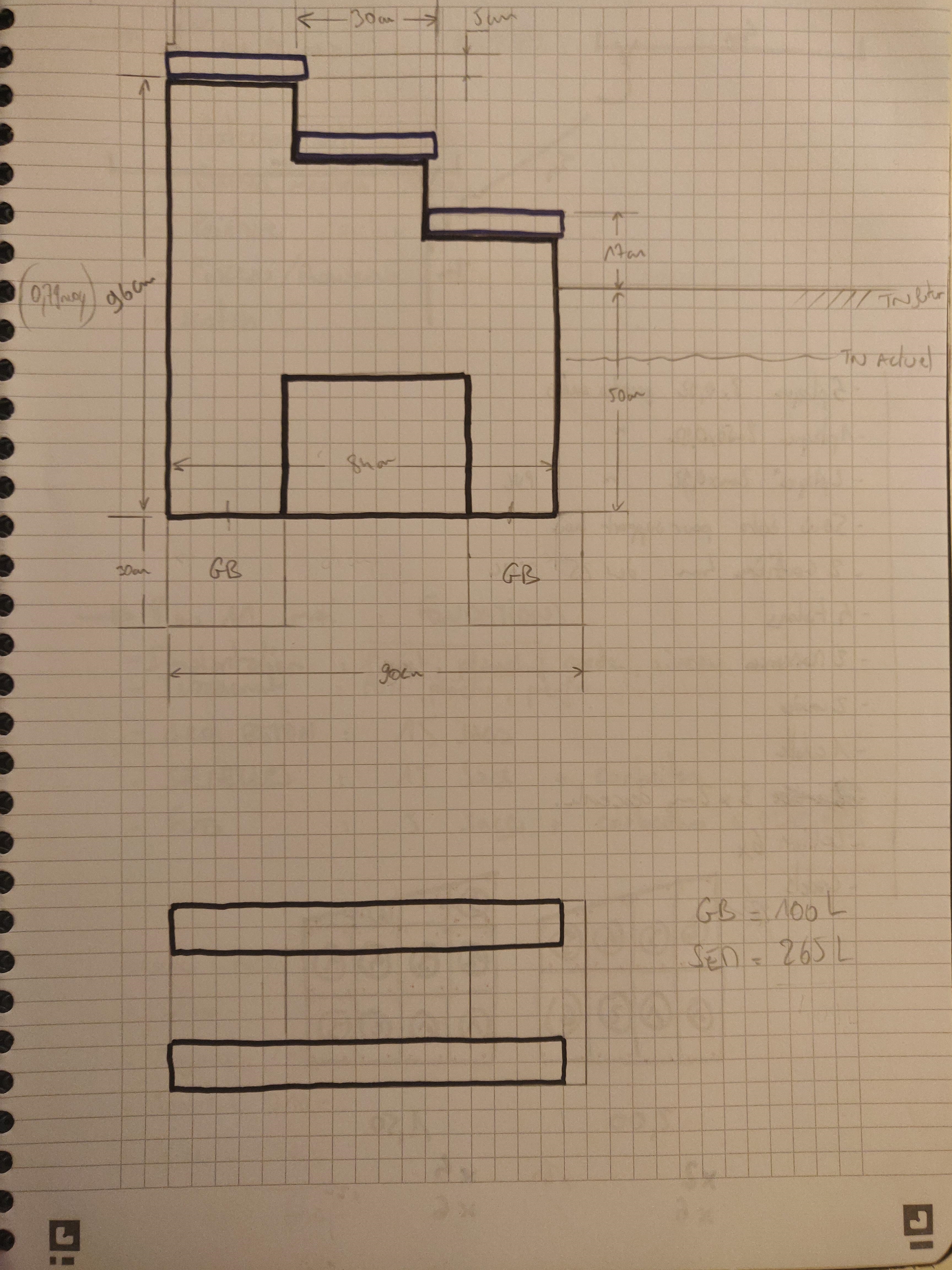

J'ai un escalier d'accès à réaliser.
La réflexion en est là :
https://rehost.diberie.com/Picture/Get/r/406032
Des idées pour réduire le volume de béton de mes deux limons ? (Pas serein d'en mettre qu'un seul  central)
Écolo anti-capitaliste notoire, extrémiste de la pédale en déconstruction, vegan carencé, féministe brakeless à ses heures, et amish islamo-gauchiste woke mormont évidemment
n°73159770
nasdak
Posté le 03-07-2025 à 16:58:16  profilanswer
Le faire en bois :D

Posté le 03-07-2025 à 17:00:18  profilanswer
J'ai un escalier de chantier en bois là. Mais pas du tout envie de gérer l'entretien tous les ans.

Posté le 03-07-2025 à 17:14:43  profilanswer
En parpaings ?
n°73160029
ryoo
Posté le 03-07-2025 à 17:42:21  profilanswer
Ou béton cellulaire ?

Strat_84
Posté le 03-07-2025 à 18:14:18  profilanswer
 [:enrichisseurculturel:2]
Pourquoi pas en mousse polyuréthane ?  :o
Tu rigoles mais depuis quelques années on fait du mur porteur avec ça [:spamafote]

Oui mais si tu en as déjà vu en vrai, tu as dû remarquer que le béton cellulaire, c'est un matériau très alvéolé et assez fragile. Pas du tout le genre de truc à utiliser pour des marches.  :jap:
n°73161076
ryoo
Posté le 03-07-2025 à 21:25:38  profilanswer
Oui j'ai déjà vu à quoi ça ressemble, mais dans le cas de Jay Kay c'est pour les limons de l'escalier.
De mon point de vue un limon d'escalier est tout aussi porteur qu'un mur prévu pour.
Je n'aurais pas proposé ce matériau pour des marches ;)
Message édité par ryoo le 03-07-2025 à 21:27:21
