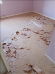

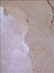

nebucad_nezzard a écrit :
On a signé hier  [:hodjeur]
J'ai directement pu commencer à tout bruler virer ce qui est moche, à commencer par la moquette de 25 ans d'âge  [:jeje84:1]
Étonnamment ça se décolle très facilement et la sous couche vient bien au couteau à enduire, reste la question de la colle. A certains endroits elle est venue avec la moquette, mais sur 90% de la pièce elle est bien accrochée à la chape et je n'arrive à rien.
Quelles sont les précos ? Ponceuse ? Scraper ? J'ai entendu parler de dissolvant mais je ne trouve rien qui semble marcher en GSB.
https://rehost.diberie.com/Picture/Get/t/405913
https://rehost.diberie.com/Picture/Get/t/405914
Demain je m'attaque au carrelage du couloir, on verra dans quel état je retrouve la chape, ça va saigner  [:crazybiscuit78:1]
À la spatule, ça ne vient pas ?
Perso, je tenterais avec une ponceuse qui arrache (type ponceuse à bande)

ours02
Posté le 03-07-2025 à 10:44:50  profilanswer
j'ai fait exactement pareil le jour où j'ai acheté. perso j'évite les traitements chimiques, j'essaye toutes les solutions mécaniques ou thermiques, le chimique vient en dernier.
pour les morceaux restants: j'avais acheté un grattoir à manche long de ce genre: https://www.leroymerlin.fr/produits [...] =180&gQT=1
mais pas super efficace, il restait toujours un film. du coup avec un décapeur thermique de base c'était long mais ça marchait bien.
au final je me suis peut être embeté pour pas grand chose, vu que j'ai posé un parquet contrecollé, j'ai du poser une couche de mousse isolante qui unifie la surface de pose.  :jap:

Bordel, j'ai pété la cloison entre la cuisine et le séjour pour découvrir que c'est de la merde de placo alvéolaire, je ne savais même pas que ça existait, toute la maison est apparemment faite comme ça  [:canardeur]
Mais même ma maison de loc construite cheap a des cloisons BA13 sur ossature avec isolant.
Comment j'ai pu me faire avoir comme ça sans vérifier ce point avant achat ! Apparemment isolation phonique merdique et surtout pas de rail pour fixer du lourd.
J'ai les nerds  [:fffffffffuuuuuuuu-]
