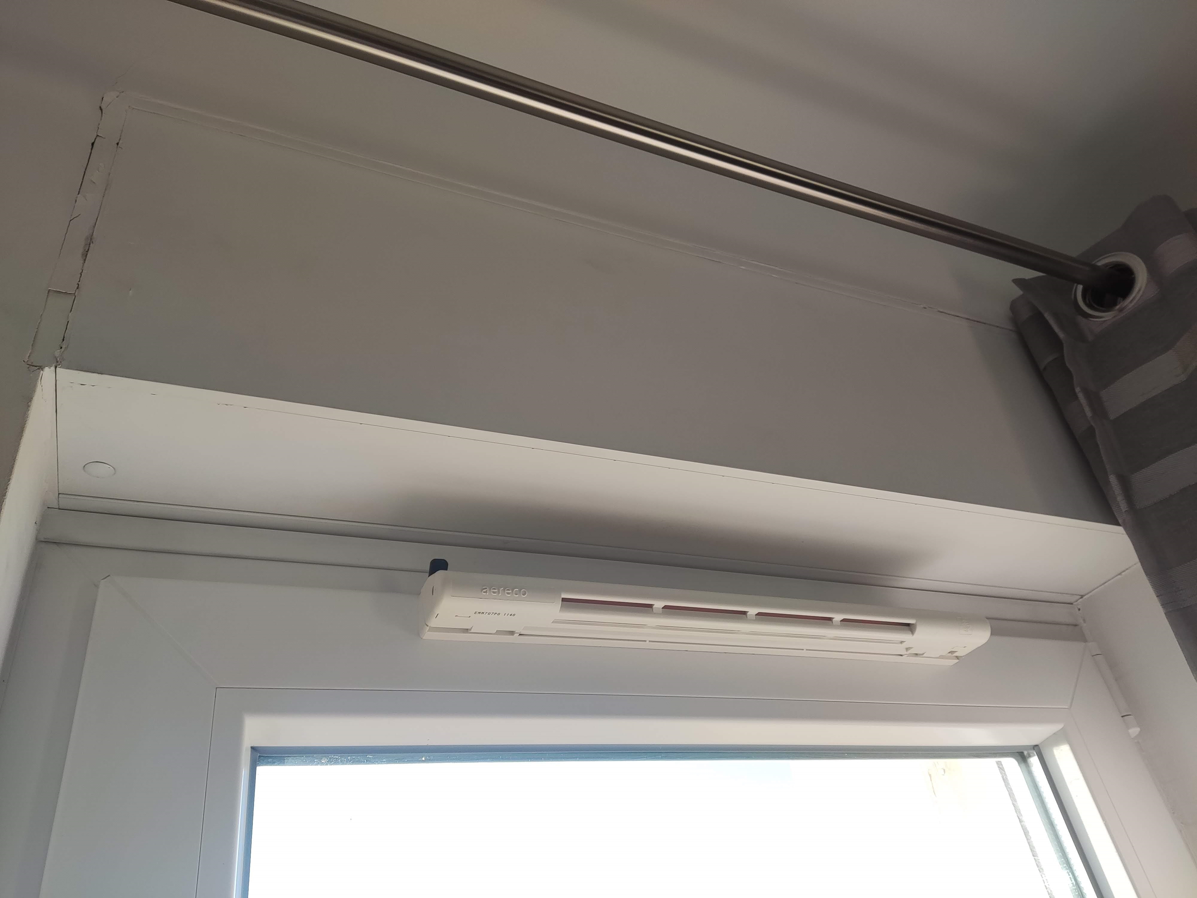

Bagdarion
Posté le 27-12-2022 à 16:05:08  profilanswer
Aujourd'hui je m'intéresse à l'isolation des mes caissons de volet roulant, que je suppose être minime puisqu'à une époque je voyais du polystyrène voler dans le jardin  :sweat: (je suppose qu'il a du s'accrocher au volet et c'est parti en petits morceaux)
Le truc, est c'est idiot, je ne vois pas comment ouvrir mes caissons sans forcer/abîmer.
J'ai l'impression que le menuisier a installé des caissons peu standard.
Auriez-vous une idée ?
J'ai déjà tenté de faire passer un tournevis dans la pastille en dessous à gauche en pensant soulever un "clips", mais rien n'y fait.
https://rehost.diberie.com/Picture/Get/t/125678
et oui, je sais que je dois refaire les joints :o
n°67537596
paracyber
Posté le 27-12-2022 à 17:38:31  profilanswer
Tournevis plat dans la rainure du caisson a proximité immédiate du dormant de la fenêtre, pas très loin de la pastille justement ?
Forte chance que ça soit juste ça qui soit clipsé à l'intérieur.
Je pensais également à cette possibilité (enfin plutôt la rainure côté intérieur) , mais je me demande si ça ne risque pas de marquer le plastique au niveau de la rainure justement.
