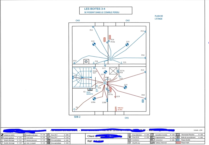

Posté le 01-04-2022 à 17:02:56  profilanswer
libussa a écrit :
la norme (NFC15-100) c'est VMC = circuit dédié
ryoo a écrit :
Si la gaine contenant les fils du circuit VMC est bien posée (pas de coudes à la con, pas écrasée, etc.) tu peux ajouter 2 fils (rouge / bleu) en 1.5mm² que tu alimentes par un disjoncteur C16A.
Le fil de terre de la VMC servira aussi pour ce circuit.
Tu fais arriver le tout dans une boîte de dérivation :
- phase et neutre de la VMC ne font que traverser la boîte pour aller directement à la VMC
- phase et neutre nouveau circuit vers ta prise
- fil de terre avec un wago 3 entrée dans la boîte pour aller repartir vers la VMC et la prise.
Attention :
- Prévoir un tire-fils :D
- Tu as probablement un ICTA Ø16 donc tu vas en chier pour passer les 2 fils supplémentaires.
  Idéalement il vaut mieux enlever les fils en place pour tout tirer en une fois. Risque de ne pas pouvoir le faire et donc plus de VMC.
  Lier les phase et neutre d'un des deux circuits ensemble avec un scotch à chaque extrémité, faut pouvoir les distinguer.
- Tu ne respecteras plus le taux d'occupation de la gaine (1/3 du volume)
Édit : vérifie le nombre de disjoncteur que tu as au cul de chaque interrupteur différentiel (8 max) et regarde pour la règle de l'amont / de l'aval également ;)
En fait j'ai une grosse boite de dérivation dans le grenier qui doit alimenter divers lumières et prises à l'étage mais je ne me sens pas d'aller me repiquer la dessus. Et je ne sais pas si la gaine de la VMC ne transite pas par ici, ce qui rendrait le tirage compliqué.
Pas bête d'utiliser le fil de terre déjà présent ... en fait j'ai une autre gaine à côté ou passait le fil d'antenne que j'ai viré pour mettre un cable RJ45. Un cable complet 3 fil ne passait pas en même temps. Mais 2 fils phase et neutre pourquoi pas. Le RJ45 est Cat.7 je pense pas que ça puisse interférer.
Everybody can succeed, all you need is to believe

n°65588455
Remigio
Radio Flip, 72.8
Posté le 01-04-2022 à 17:34:56  profilanswer
En fait j'ai le plan électrique et des 2 pieuvres dans le grenier (comble perdu en fait)
https://rehost.diberie.com/Picture/Get/r/67722
n°65588568
ryoo
Posté le 01-04-2022 à 17:49:54  profilanswer
Remigio a écrit :
Ouais le souci c'est que je ne sais pas trop ou ça va :D Du coup faut que je coupe TOUT le courant de la maison pour tester quel fil correspond à quoi :o
Et je n'ai pas une grosse gaine. J'ai plein de petites en entrée et plein de petites en sortie :o
Les joies de l'identification de circuits :D
J'aurai tendance à partir de la boîte 3, c'est la moins chargée (plus simple pour retrouver les circuits) en me connectant sur le circuit prise de la chambre 2 ou 3.
À voir si c'est deux circuits ou un seul par contre ?

La question con du soir [:yorfdog]
Je suis en train de schématiser mon câblage électrique. La norme C15-100 me dit de mettre X prise électrique par pièce. Je me demande si la sortie de cable pour mettre un chauffage électrique compte dans le nombre de prise.
En gros exemple pour une chambre. La norme me dit de mettre :
  • un point lumineux au plafond (qui supporte 25kg) avec son interrupteur au niveau de la porte
  • une prise RJ45 proche d'une prise électrique
  • trois prise électrique (dont une au niveau de la porte)
Si je veux mettre un radiateur électrique dans la chambre. Dois-je mettre ?
A / 3 prise électrique
B / 3 prise électrique + une prise "sortie de câble chauffage"
Message édité par andre1980 le 01-04-2022 à 21:36:41
n°65590540
carbon38
Dead Rabbit! :o
Posté le 01-04-2022 à 21:38:02  profilanswer
réponse B  :jap:

Posté le 01-04-2022 à 22:17:11  profilanswer
C / 3 prise électrique + une prise "sortie de câble chauffage" sur circuit dédié chauffage
