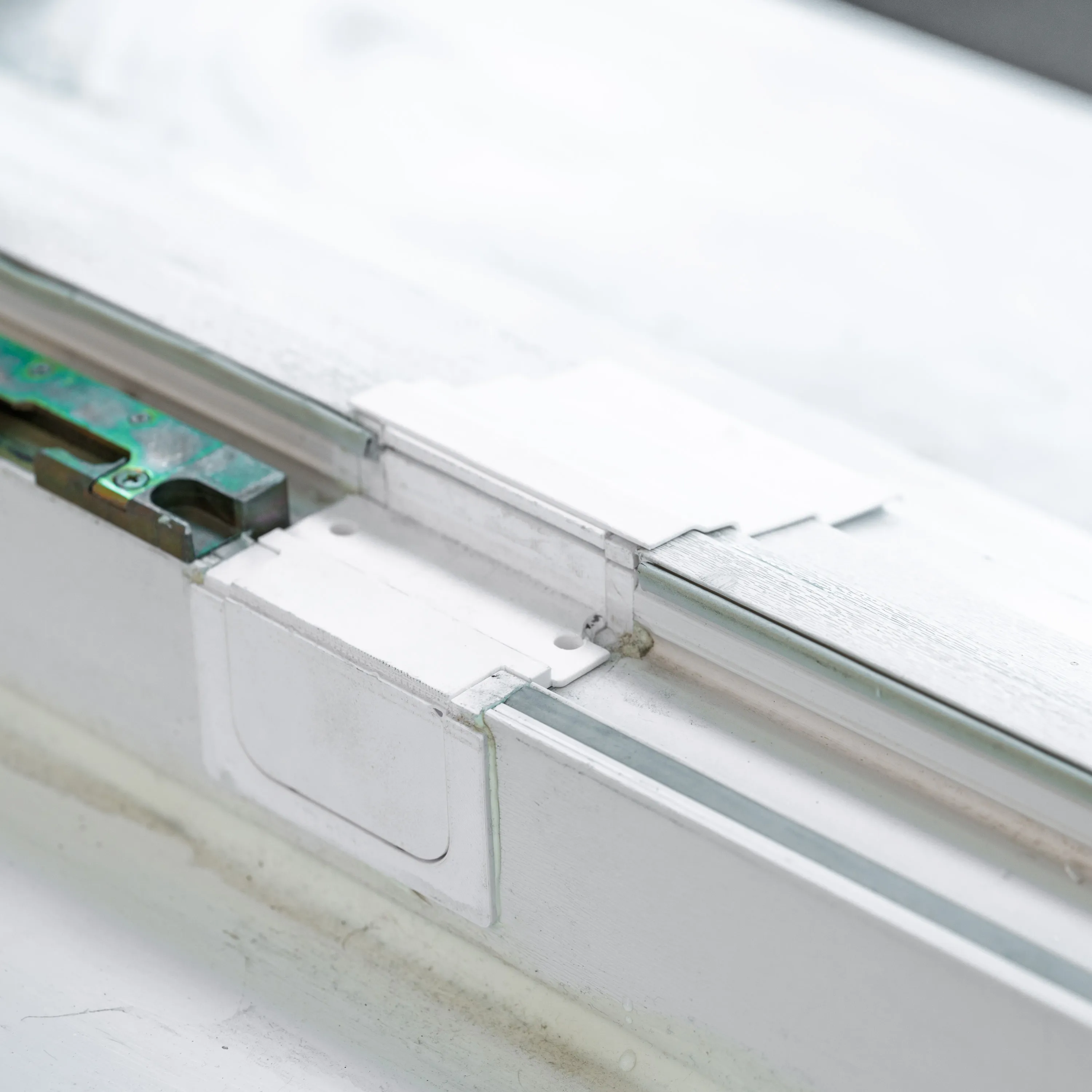

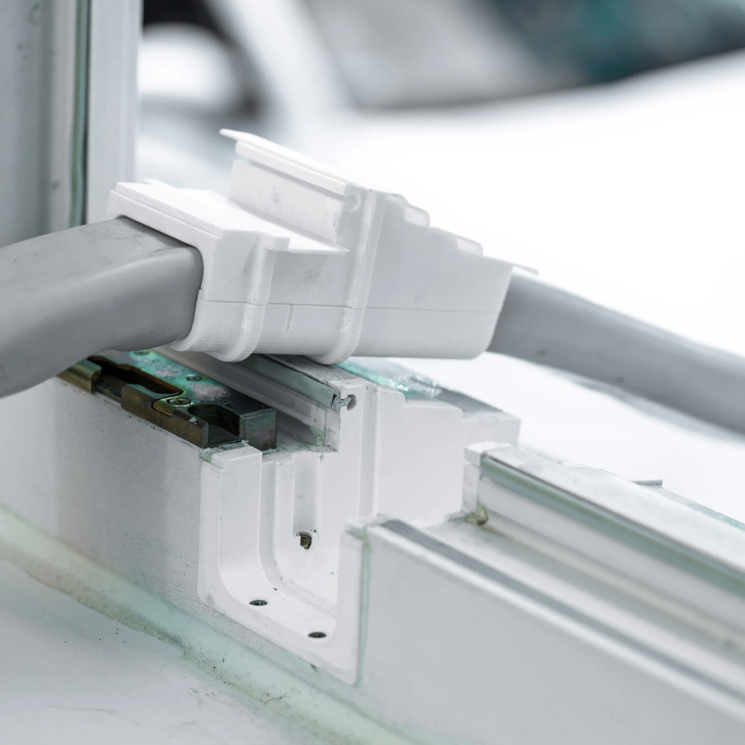

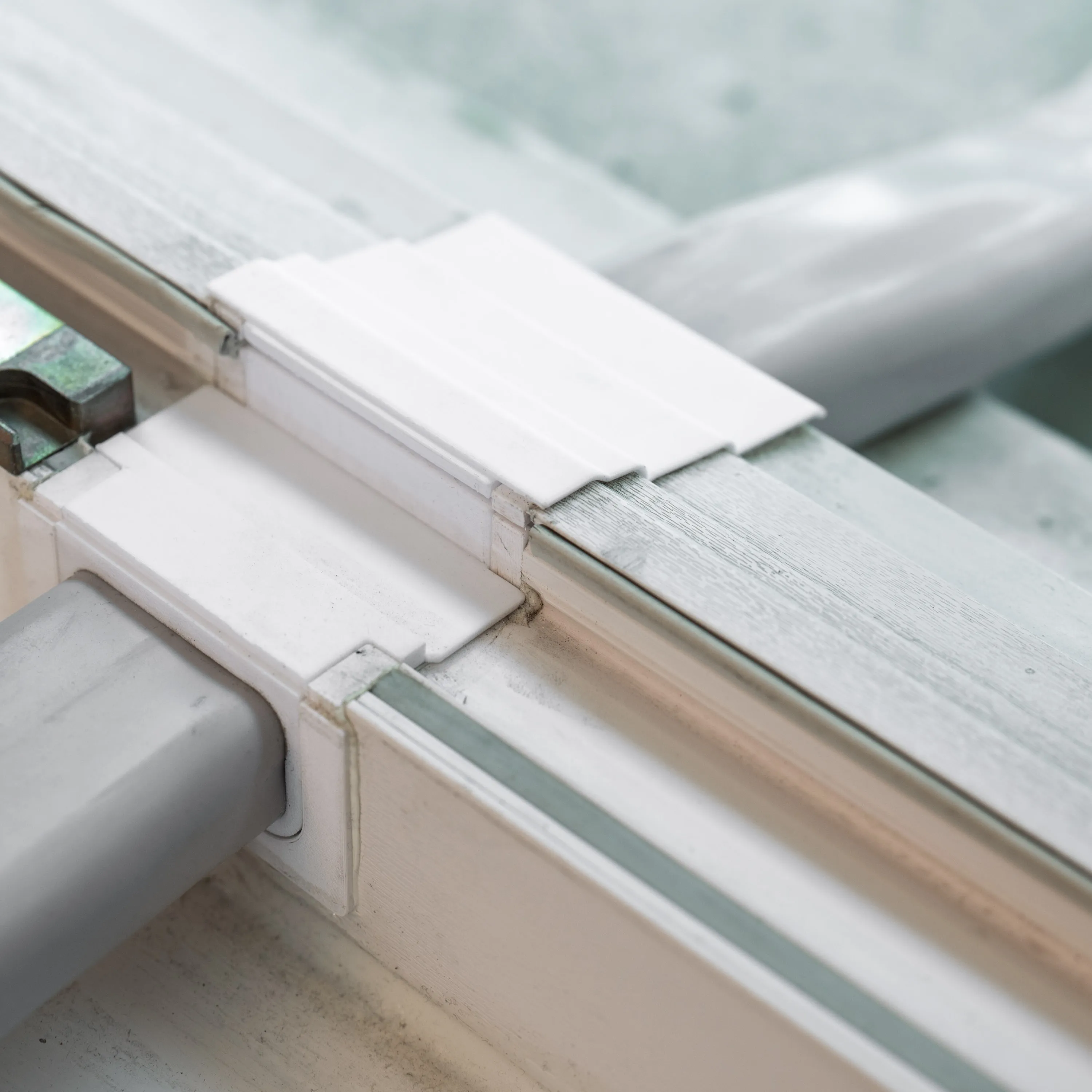

standalone a écrit :
Midea en produit 30 000 par jour, le produit est bon pour le prix (poser un split coûte 1500 facile) et ils sont quasiment les seuls sur ce créneau. Dans quelques années les autres constructeurs en proposeront aussi , les clims mobile étant de la merde.
Il faudrait réussir à optimiser le passage du tuyau du split mobile vers l'extérieur et ça sera top.
J’ai pensé fraiser un bas de fenêtre à un rectangle proche du flexible et refabriquer le morceau à re fixer quand on en a pas besoin
Un peu lourd mais si ce genre de clim rencontre un gros succès ce sera une bonne option à proposer pour les menuisiers

neo world a écrit :
Techniquement il existe des prises rapides pour le flexible gaz (airton en propose pour ses climatiseurs fixes pour pouvoir les installer seul). Le câble est pré chargé avec la bonne quantité de gaz (donc débranché c’est étanche au niveau des appareils et des tuyaux). Je sais pas combien de cycle ça peut supporter comme à priori c’est branché une seule fois pour les clims fixes mais bref ça existe ^^
J’ai entendu dire plusieurs fois que « prechargé » c’était en fait juste sous vide et que du coup c’était utilisable que sur du court et des climatiseurs qui ont déjà le gaz à l’intérieur (c’est le cas de ceux qui sont prévu pour une installation solo comme c’est permis dans d’autres pays)
we are the dollars and cents
n°75043792
neo world
Posté le 18-07-2026 à 20:02:18  profilanswer
ça fragilise quand même pas mal le concept de la fenêtre : isoler thermiquement et phoniquement et ralentir une intrusion mais clairement ce serait bien pratique :D
J'ai vu un truc comme ça sur Maker World
https://makerworld.bblmw.com/makerworld/model/USdb6b44be11bf96/design/c3304e9c26ac3fea.jpg?x-oss-process=image%2Fformat%2Cwebp
https://makerworld.bblmw.com/makerworld/model/USdb6b44be11bf96/design/a8084fbe4f51f86b.jpg?x-oss-process=image%2Fformat%2Cwebp
https://makerworld.bblmw.com/makerworld/model/USdb6b44be11bf96/design/ea842f5b1d8d82a4.jpg?x-oss-process=image%2Fformat%2Cwebp

Ce genre de passage de fenêtres je l'ai vu quand j'étais ado, quand les splits mobiles étaient courants. C'est à ça que je pensais aussi. Mais chez un locataire c'est s'exposer aux foudres du bailleur qui va cracher tout son venin pour la désacralisation de sa pelure qu'il n'entretient pas :o
