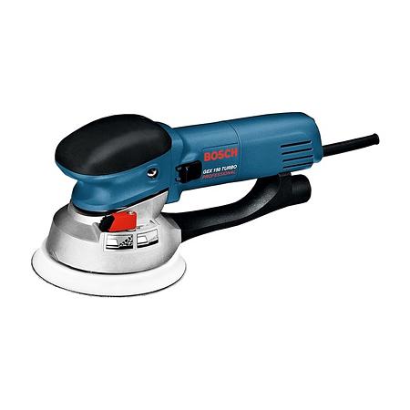

Je dois acheter une ponceuse à bande pour poncer rapidos des meubles et un caisse en métal ( peinte en bleu ) que je voudrais repeindre.
Vous conseillez quel type de ponceuse, celle avec le plateau rectangle classique, celle avec la tête triangulaire, ou carément une perceuse avec en tête un genre de disque avec des fils de fer..:D
Merci :D
n°24332061
gysmovoile
Pur beurre :o
Posté le 21-10-2010 à 11:49:33  profilanswer
un disque avec des fils de fer ? :D c quoi ca ?
une ponceuse a bande c'est ca :
http://www.outy-store.fr/223-486-large/dw650-ponceuse-a-bande-dewalt-1010-w.jpg
bref, une bande qui tourne (vite) .. et c'est pas du tout adapté au poncage de meubles ...
c'est fait pour faire de la grande surface et du gros décapage ...
il te faut une ponceuse vibrante classique rectangulaire (1/3 de feuille) ou carrée (1/4 de feuille) ...
et / ou une excentrique (ponceuse avec un plateau rond qui tourne) ...
ca :
http://www.outy-store.fr/84-268-large/dewalt-d26441-ponceuse-vibrante-orbitale.jpg
et/ou ca :
http://www.hellopro.fr/images/produit-2/2/6/7/bosch-ponceuse-excentrique-professionnelle-gex-150-turbo-462762.jpg
(dewalt est bien référencé dans google image :o)
Message édité par gysmovoile le 21-10-2010 à 11:52:31

defjay
Posté le 21-10-2010 à 11:56:29  profilanswer
http://www.outy-store.fr/223-486-l [...] 1010-w.jpg
ca :
http://www.outy-store.fr/84-268-la [...] bitale.jpg
et/ou ca :
http://www.hellopro.fr/images/prod [...] 462762.jpg
Ce genre d'embout en fait :D
http://img1.uplood.fr/mamu/cjtd_brosses.jpg
Sinon faudrait que je me prenne un truc comme ça ?
http://193.164.196.50/images/936/9369957524.jpg
Ca ira pour le métal également ?
n°24332204
gysmovoile
Pur beurre :o
Posté le 21-10-2010 à 12:00:03  profilanswer
ca ca sert à décaper la peinture (ou la rouille, ou autre) sur du metal .. ca se monte sur une perceuse ou une meuleuse ...
c'est pas fait pour poncer ...
ca c'est vraiment pour du poncage dans les recoins...
uniquement pour des finitions ...
imagine pas poncer des moyennes et grandes surfaces avec ca !
Message édité par gysmovoile le 21-10-2010 à 12:01:39
ca ca sert à décaper la peinture sur du metal .. ca se monte sur une perceuse ou une meuleuse ...
Oui je me doutais que ca allait être carnage avec ça.
Ok bon je prends un truc à 1/4 voir 1/3 de feuille.
Par contre premier prix suffisant (20 euros) pour usage occasionel, ou moyen de gamme (50 euros) ou bien c'est la qualité du papier de verre qui prime ?
