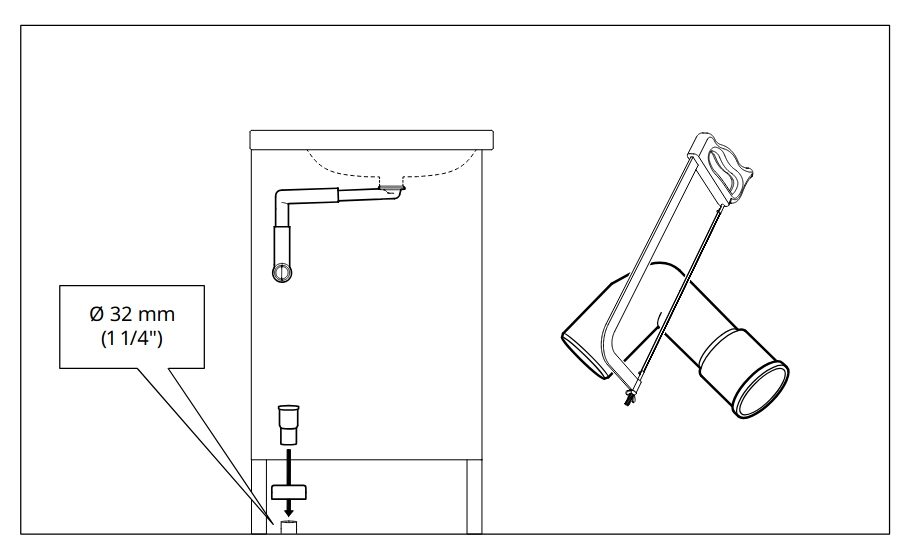

J'ai acheté un meuble de salle de bain suspendu de 100cm de large, et au vu du poids je me pose la question d'y rajouter les pieds ou pas sachant que le mur est en parpaings. Qu'en pensez-vous ? Quel type de chevilles/vis adopter aussi ?
n°72906238
Dans un mur en parpaing il n'y a vraiment pas besoin de pied. :jap:
Pour les chevilles, je mets de la cheville duopower en 10x60 ou 10x80. Tu peux probablement y accrocher une petite voiture  :pt1cable:

incubusss
s.c.i.e.n.c.e
Posté le 19-05-2025 à 09:03:45  profilanswer

J'ai besoin d'un coup de main concernant le raccordement de ce siphon à l'évacuation existante (tuyau de 32mm vertical coupé à 10 cm du sol environ). Comment la partie fournie par IKEA et le tuyau sont censés être raccordés ? Collés avec manchon ? Emboîtés mais je ne vois pas comment ?
https://rehost.diberie.com/Picture/Get/f/396764
Savez-vous comment faire ?

En sciant la piece de l'image, la partie de droite a un diametre legerement inferieur a 32mm normalement, ce qui permet de lemboiter dans l'evacuation existante. Et ensuite tu raccordes le siphon a l'evacuation avec le flexible.
Bah non il ne s'emboîte pas, le diamètre est bien trop gros pour ça. Je vais être obligé d'utiliser un manchon de 32mm femelle/femelle  [:tim_coucou]

Décapeur thermique pour agrandir le tuyau de 32mm :jap:

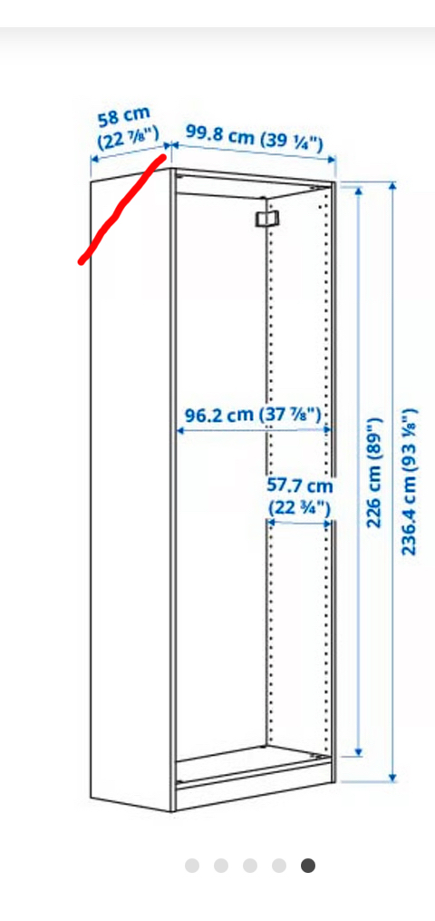

Hello topic,
Certains ont déjà découpé un dressing IKEA pour l’adapter à une sous-pente ?
https://img3.super-h.fr/images/2025/06/11/snapshot_282475249eb4bc7ee5837deed.jpg
Dans le sens du trait rouge quoi.
Ça se tient bien ?
Vaut mieux le faire après montage j’imagine ?
