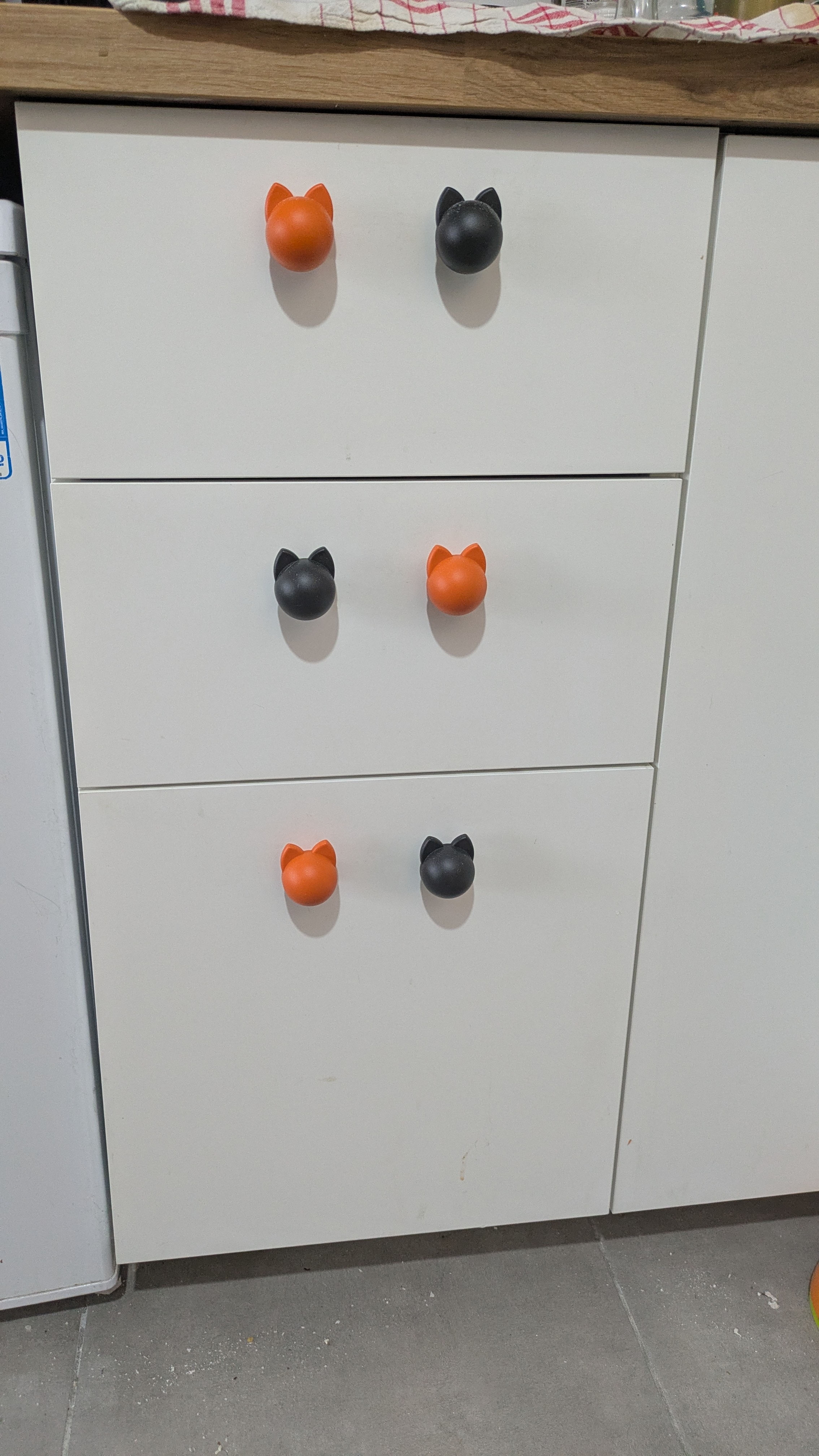

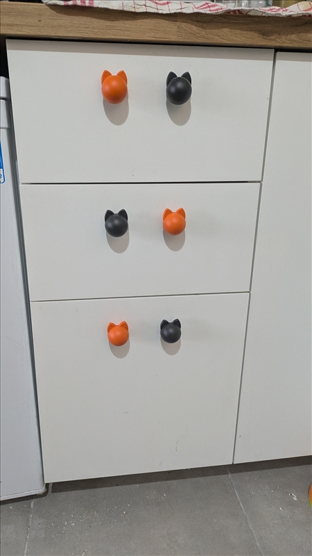

J'ai craqué sur les boutons de la nouvelle collection : https://www.ikea.com/fr/fr/search/?q=GREJSIMOJS
https://rehost.diberie.com/Picture/Get/r/488896
n°74212412
queen4ever
Zappatiste
Posté le 08-02-2026 à 14:37:58  profilanswer
C'est le mot  [:snake12]
