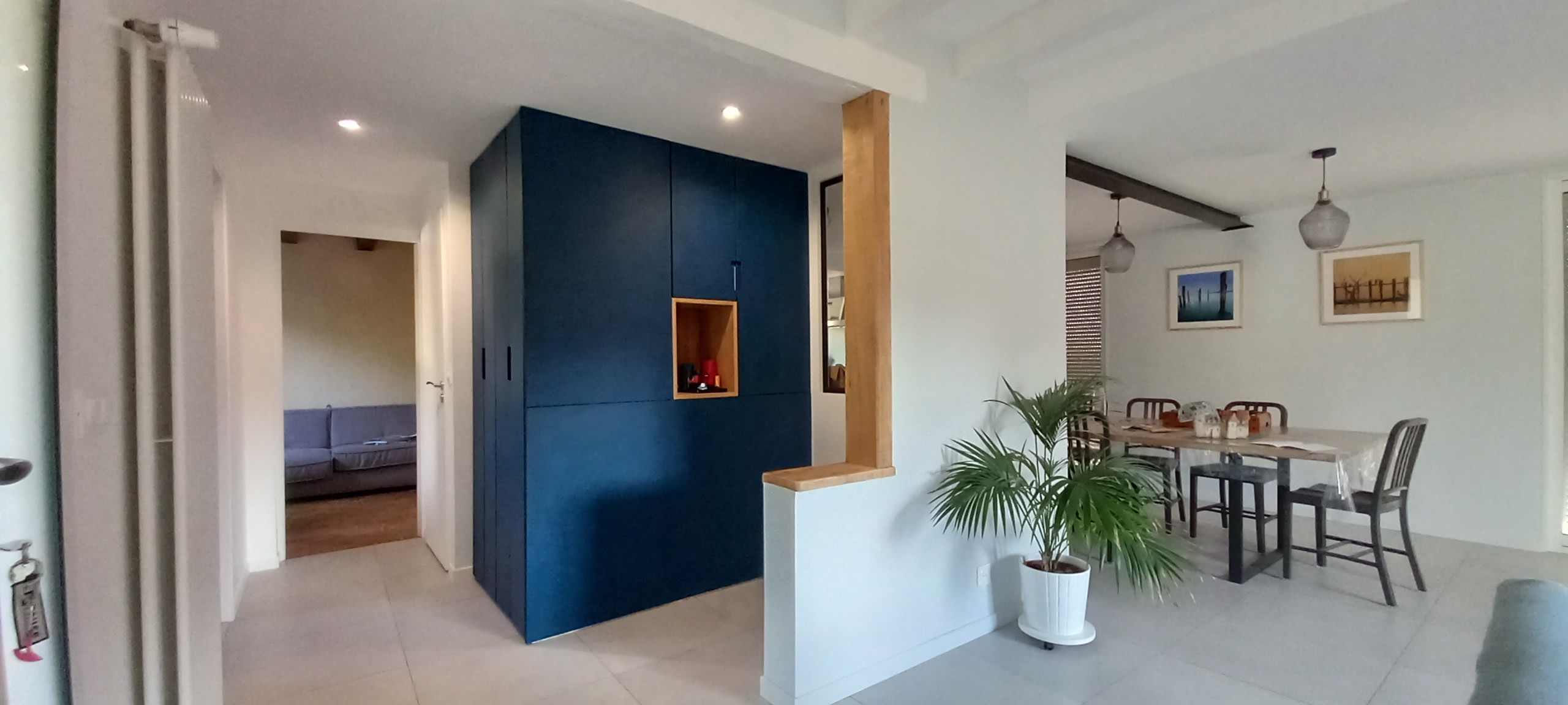

R-jac
Posté le 26-09-2023 à 22:01:49  profilanswer
Chez moi j'ai fait ça dans mon entrée :
https://image.noelshack.com/fichiers/2023/39/2/1695758475-img-1027-web.jpg
https://image.noelshack.com/fichiers/2023/39/2/1695758272-img-1023-web.jpg
Il y a 22cm au dessus :)

etienn
Posté le 27-09-2023 à 11:09:36  profilanswer
Tres propre, mais ca veut dire ba13, peinture & co... il faut etre motivé!

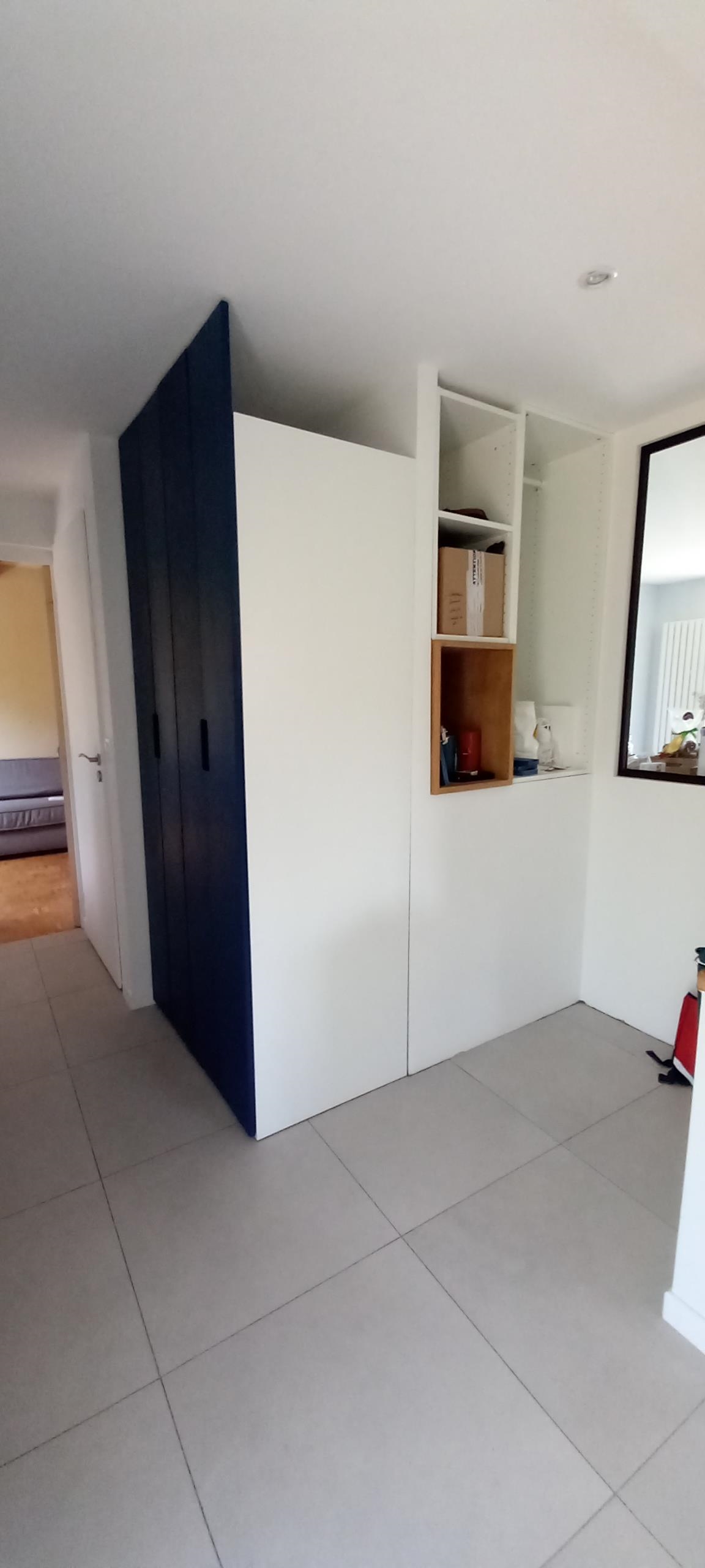

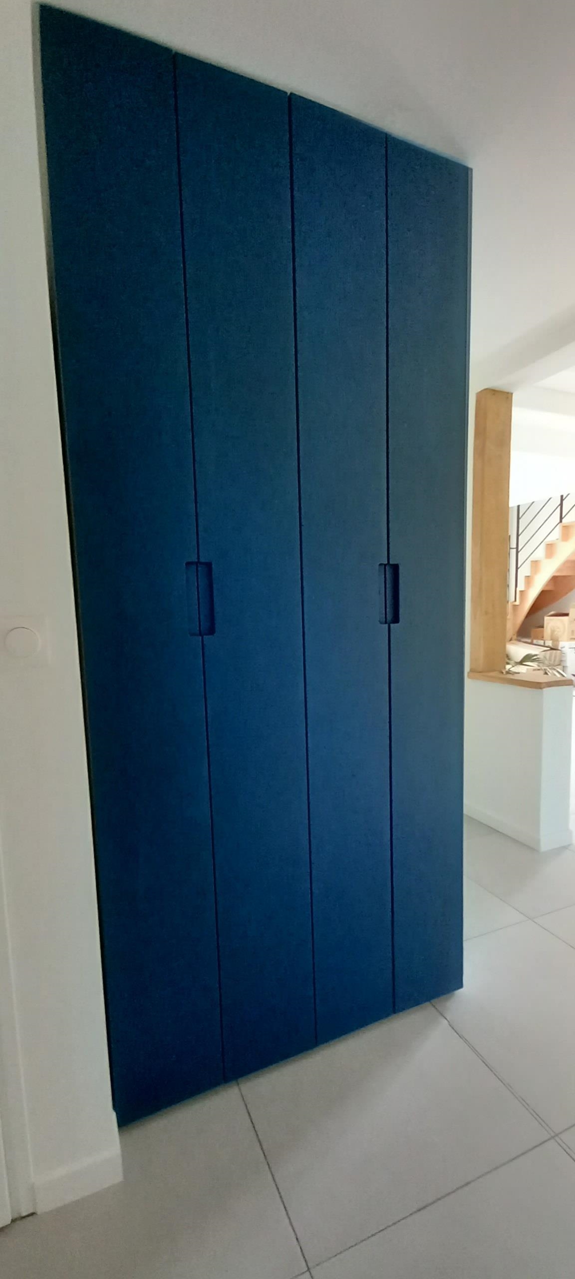

n°69283766
etienn
Posté le 27-09-2023 à 11:18:56  profilanswer
En image.
Pax de 2m, plafond à 2.3.
https://rehost.diberie.com/Picture/Get/f/211759
De côté...
https://rehost.diberie.com/Picture/Get/f/211760
Avant que ce ne soit fini:
https://rehost.diberie.com/Picture/Get/f/211761
Flickr Instagram SiteWeb
n°69283821
crapulor
Posté le 27-09-2023 à 11:23:45  profilanswer
Très jolie intégration :love:

n°69286204
etienn
Posté le 27-09-2023 à 15:55:29  profilanswer
Sur mesure que j'ai fait dans du valchromat (mdf teinté masse) pour pouvoir usiner les poignées dans l'épaisseur.
