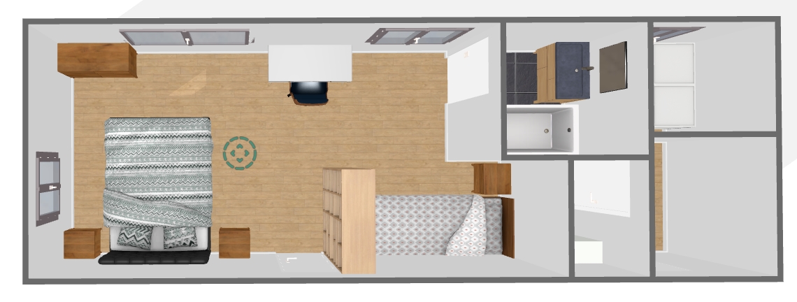

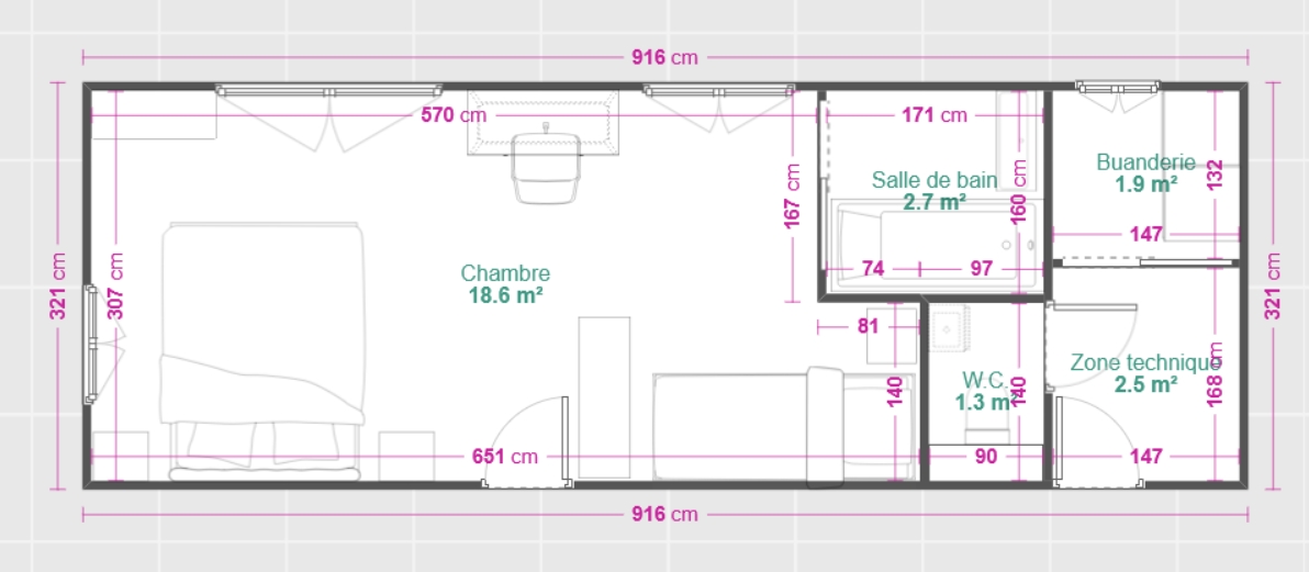

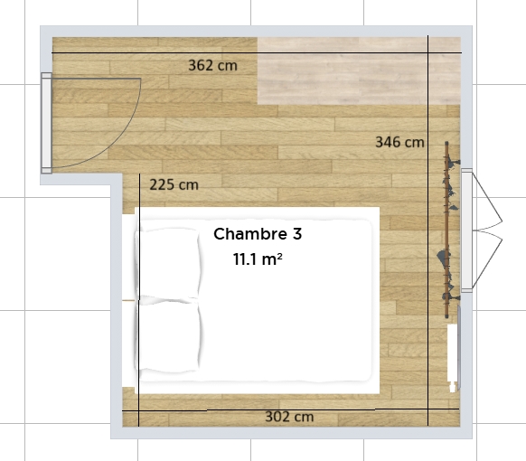

Bonjour,
Je suis à la recherche d'avis sur le postionnement d'un dressing dans une chambre. Nous étions parti pour le positionner sur le mur comme dans la v1, mais un échange avec notre agenceur nous fait douter.
Voici le plan de la chambre :
https://rehost.diberie.com/Picture/Get/t/344380
L'idée initiale :
(les simus 3d ont été faites rapidement juste pour avoir une idée du rendu)
https://rehost.diberie.com/Picture/Get/r/344383
Les deux autres idées imaginées :
https://rehost.diberie.com/Picture/Get/r/344382
https://rehost.diberie.com/Picture/Get/r/344381
On nous a aussi proposé de faire le dressing sous forme de lit pont avec le lit positionné comme sur la dernière version, mais on est moins convaincu notamment car ça nous ferait moins de rangements.
Des avis ?
n°72266542
GladiaS
Posté le 22-01-2025 à 23:02:32  profilanswer
stix35 a écrit :
Bonjour,
Je suis à la recherche d'avis sur le positionnement d'un dressing dans une chambre. Nous étions parti pour le positionner sur le mur comme dans la v1, mais un échange avec notre agenceur nous fait douter.
Des avis ?
Le lit est mal placé dans la V1 en fait. Il "coupe" le passage entre la porte et la fenêtre. Quand on en a la possibilité, c'est préférable d'avoir un passage le plus direct possible. Donc V2 ou bien la V3 si avoir la tête contre le mur de la salle d'eau d'à coté ne dérange pas.
Message édité par GladiaS le 22-01-2025 à 23:03:21
--- Gladia ---
n°72266653
stix35
Posté le 22-01-2025 à 23:22:48  profilanswer
C'est en effet la raison pour laquelle on nous a proposé de changer.
C'est notre disposition actuelle et ça nous a jamais réellement gêné, mais on se projette de plus en plus sur la v3 au final. Pas de soucis avec la salle de bain, on se lève en même temps en général et ce n'est pas très bruyant. Le seul petit soucis c'est la largeur du mur, ça ne fera pas énormément d'espace de chaque côté avec le lit de 160, mais sans doute moyen d'aménager une tête de lit sympa qui prend ça en compte pour ne pas avoir besoin de chevet.
Message édité par stix35 le 22-01-2025 à 23:23:27
n°72267032
etoile64
Pas de bras, pas de 8a!
Posté le 23-01-2025 à 06:43:33  profilanswer
V3 pour moi par contre je ferai tout le mur. Je trouve pas ça du tout esthétique ce petit décroche en plein milieu avec la télé qui tombe comme un cheveu sur la soupe.
Message édité par etoile64 le 23-01-2025 à 08:18:00
n°72267136
diamond2
///Made in Tchernobyl
Posté le 23-01-2025 à 07:46:12  profilanswer
+1 v3 tout le mur
n°72269225

n°72272084
stix35
Posté le 23-01-2025 à 21:39:34  profilanswer
Merci pour vos retours.
Effectivement le petit décroché sur la v3, c'était pour ne pas faire trop imposant dans l'entrée. La distance sur le plan n'est pas bonne, c'est le plan qu'on nous a fourni lorsque on a acheté la maison mais il n'est pas exact. Entre le montant de la porte, il y a en fait 32 cm. Sur la vue 3D les mesures sont les bonnes.
L'ouverture de la porte est d'ailleurs inversée par rapport au plan, et effectivement c'est mieux comme ça.
https://rehost.diberie.com/Picture/Get/r/344697
gagaches, je n'ai pas compris ta remarque sur le radiateur ?

n°72272407
stix35
Posté le 23-01-2025 à 23:00:38  profilanswer
Voici les dimensions :
https://rehost.diberie.com/Picture/Get/r/344713
n°72272506
GladiaS
Posté le 23-01-2025 à 23:32:32  profilanswer
Ok d'ac. Je vote cette disposition-là alors, si vous tenez à des portes battantes plutot que coulissantes (ou rideau) et une éventuelle télé.
Il reste un peu de place de chaque coté du mur pour faire une jolie tête de lit rangement
J'avais posté des liens plus haut, en réponse à Asue :)
edit: ici https://forum.hardware.fr/hfr/Discu [...] #t72202614
Et puis une petite tablette sur le radiateur pour habiller un peu, pourquoi pas.
EDIT
https://i.ibb.co/09ftkgs/stix25-HFR03.jpg https://i.ibb.co/5KXdHQx/stix25-HFR.jpg https://i.ibb.co/hcqGxbX/stix25-HFR02.jpg
Les inconvénients : L'avancée de la tête de lit rétrécirait un peu le passage à l'entrée (le placard fait 220 de large) et l'accès au lit coté mur est un peu étroit (~40cm) pour un lit 140/200
Donc si tu préfères de l'espace autour du lit, c'est la V3, et un placard avec des petites portes battantes.
Message édité par GladiaS le 24-01-2025 à 05:10:19

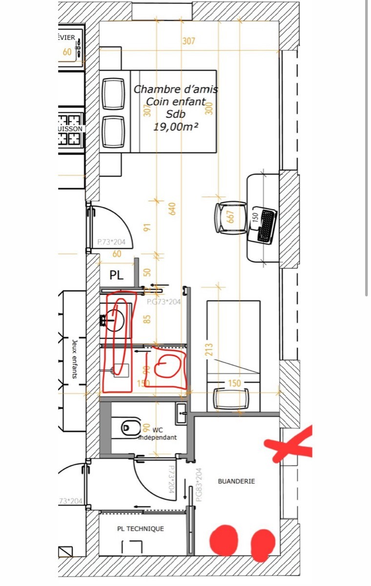

Darya
E * L
Posté le 24-01-2025 à 10:18:59  profilanswer
Merci d'avoir pris de ton temps pour faire un plan  [:darya:1]
C'est une proposition intéressante, on va regarder ca
diamond2 a écrit :
Sinon repartir de la version de l’archi (je préfère le coin enfant ainsi) et en retournant juste la sdb pour mettre la baignoire le long du mur et le meuble vasque en face ?
https://img3.super-h.fr/images/2025 [...] d8f6a7.jpg
ca bloque moins la perspective.
J'ai pas l'impression que ça passe ? Ou alors la baignoire est petite ?
MoNgOoS3 a écrit :
C'est quoi la fréquence d'utilisation de cette chambre d'ami (surtout en présence d'un enfant) ?
En soit un môme ça dort facilement partout dans un lit d'appoint :o
Perso, j'aurai peut-être déplacé le placard pour agrandir la salle d'eau, garder une douche mais y mettre des WC pour le confort de tes invités (moins de gène à partager les WC avec les hôtes).
Pour le placard soit on sacrifie l'espace coin nuit enfant soit faire un pont de lit.
Pour illustrer :
https://rehost.diberie.com/Picture/Get/r/342480
On va avoir du monde quelques fois dans l'année (toute notre famille est loin, et on a encore pas mal de potes loin aussi vu qu'on a déménagé 36 fois). Et tout le monde a 2 enfants :D
L'idée c'est aussi de pouvoir transformer ce coin lit en dressing si un jour on migre notre chambre en bas car on sera vieux
Le wc dans la SDB invité why not mais passer dans leur chambre pour y accéder c'est bof je trouve
J'aime bien le pont de lit on y pensera sans doute aussi quand on meublera !
Message édité par Darya le 24-01-2025 à 10:19:29
 [:cetrio:1]
Du coup lit superposé pour le petit lit, ma 3D n'est pas bonne  [:kzimir]
Plus sérieusement, c'est clair qu'il faut que le WC soit accessible sans traverser la chambre (enfants couchés tôt ou ados levés tard, ça gêne vite).
Ou alors tu remets un 2e WC dans la SdB.
EDIT
Merci beaucoup pour ces visuels qui aident bien à se projeter !
Bon ce qui ne va pas aider pour cette configurationnet que je n'avais aps précisé, on a un lit de 160....  :)
On va dès ce weekend mettre la chambre dans cette configuration avec nos meubles actuels, on verra plus facilement si ça peut le faire ou non.

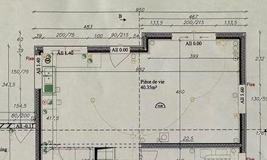

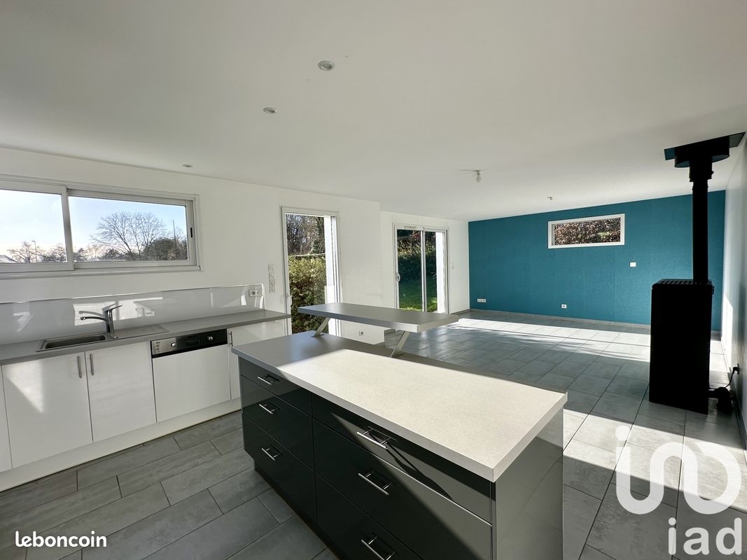

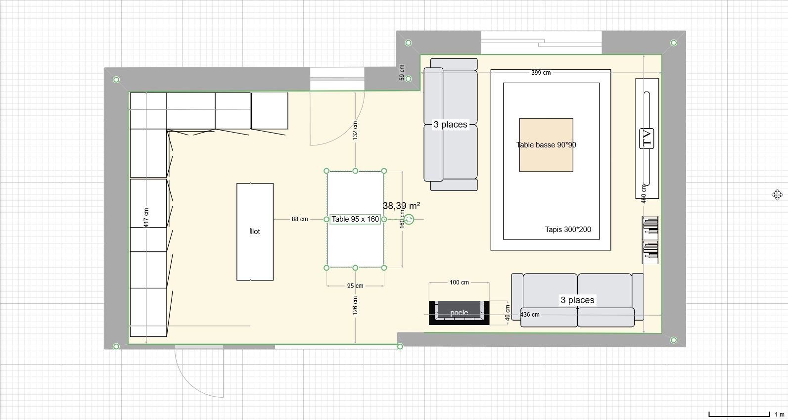

J'ai un soucis pour l'achat d'une maison dans laquelle je ne parviens pas à me projeter.
En gros la pièce principale fait 8.8m*4.15-4.60, toute en longueur avec une cuisine déjà présente.
Je ne parviens pas à visualiser ce que pourrait donner un aménagement complet cuisine-"salle à manger" - salon (pièce centrale pour nous)
J'ai bricolé pour faire un plan mais sans grande inspiration
https://rehost.diberie.com/Picture/Get/r/356305
Si vous avez des idées ou des conseils..
Message édité par outlaw_ le 29-01-2025 à 10:02:41
n°72300391
Dolores
Posté le 29-01-2025 à 10:07:05  profilanswer
C’est un peu difficile sans plus de détails.
La cuisine doit être à gauche absolument ou liberté totale de la mettre où on veut dans la pièce ? Les portes mènent où ? Il y a une / des porte fenêtres ? Le poêle est déjà sur place / inamovible ? D’autres contraintes ?
n°72300417
outlaw_
Posté le 29-01-2025 à 10:10:54  profilanswer
La cuisine est en place et doit rester à gauche. Mais je ne suis pas contre supprimer des meubles. Il y a aussi des fenetres
La porte en bas à gauche mène à la buanderie, la baie et la porte du haut vers le jardin.
L'ouverture en bas est directe sur l'entree.
Le poele est en place et centré sur le tubage
On y vivrait à 4
edit: ajout plan - désolé j'ai pas meilleure qualité, photo de l'agent
https://rehost.diberie.com/Picture/Get/t/356307
edit2: photos
https://rehost.diberie.com/Picture/Get/t/356308
https://rehost.diberie.com/Picture/Get/t/356309
https://rehost.diberie.com/Picture/Get/t/356310
Message édité par outlaw_ le 29-01-2025 à 10:27:56

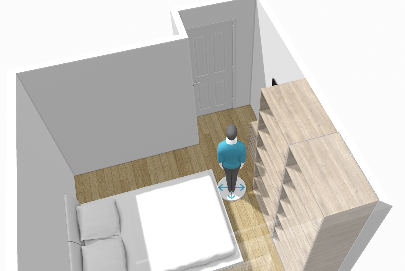

je vais bientôt reprendre mes travaux, et cette fois je termine la chambre principale.
Un bête rectangle de 3.2*3.6.
https://rehost.diberie.com/Picture/Get/r/356376
le sol est parquet chêne et les murs seront par défaut blanc. J'ai pas encore acheté le lit. Pas de bureau, de commode ou de TV prévus.
J'aimerai ajouter une touche de déco avec une finition différente sur le lit de la tête de lit. Vous auriez des idées ? Que je fouille pinterest ensuite avec qq mots clés :D
Je ne veux pas de tasseaux, pas de papier peint panoramique à motif floral. J'envisage un moulurage discret en soubassement et/ou une peinture "non-blanche". Un papier-peint pourquoi pas mais avec une trame et des motifs facile à poser.
Bref, je cherche l'inspiration :D
