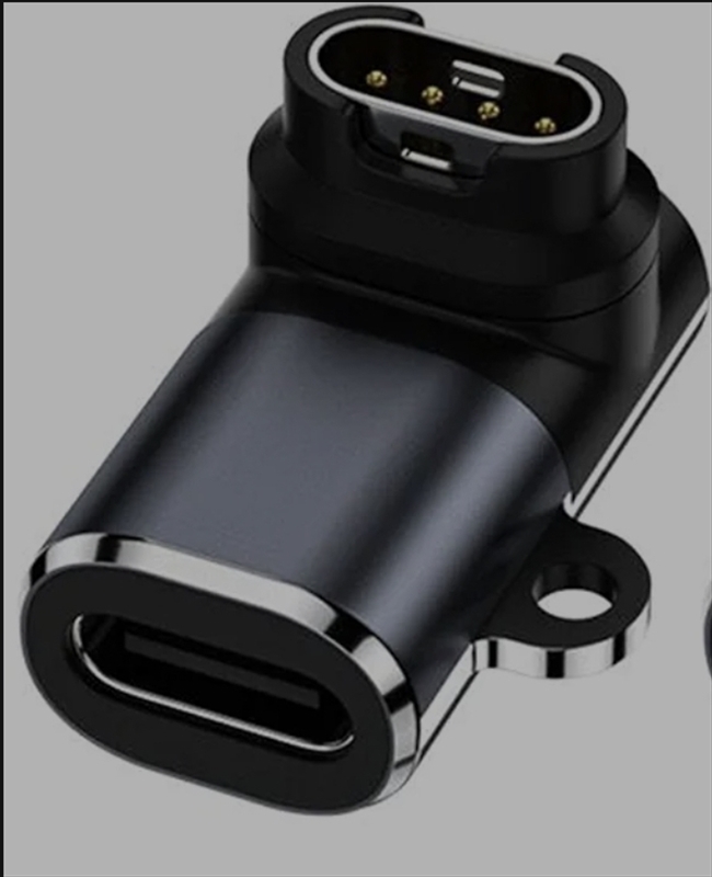

styx42 a écrit :
Non, pas pratique mais ça reste une option.
Avec un adaptateur coudé :
https://rehost.diberie.com/Picture/Get/r/345735
Merci à tous pour vos réponses.
