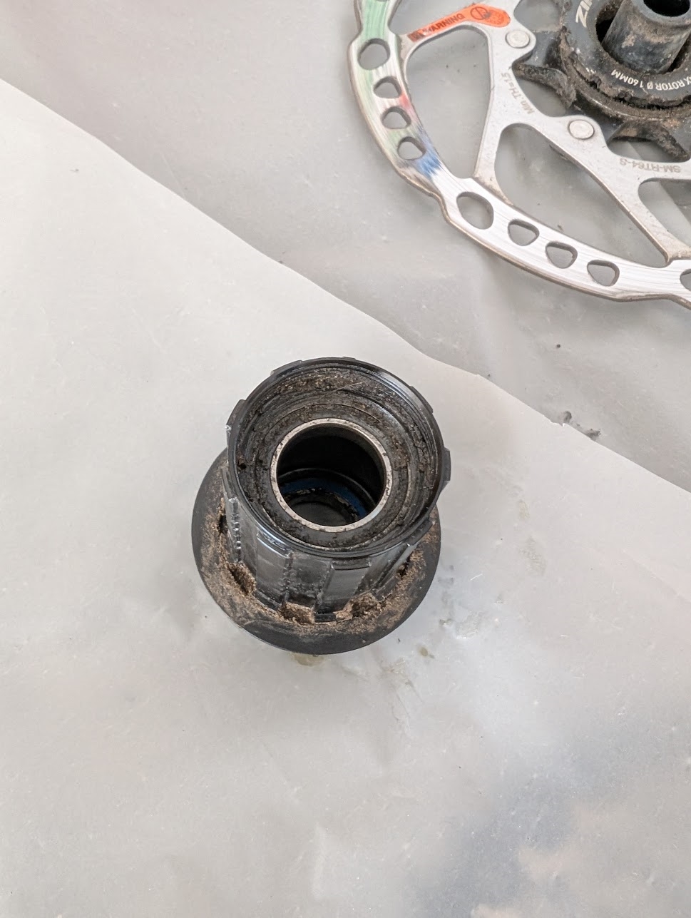

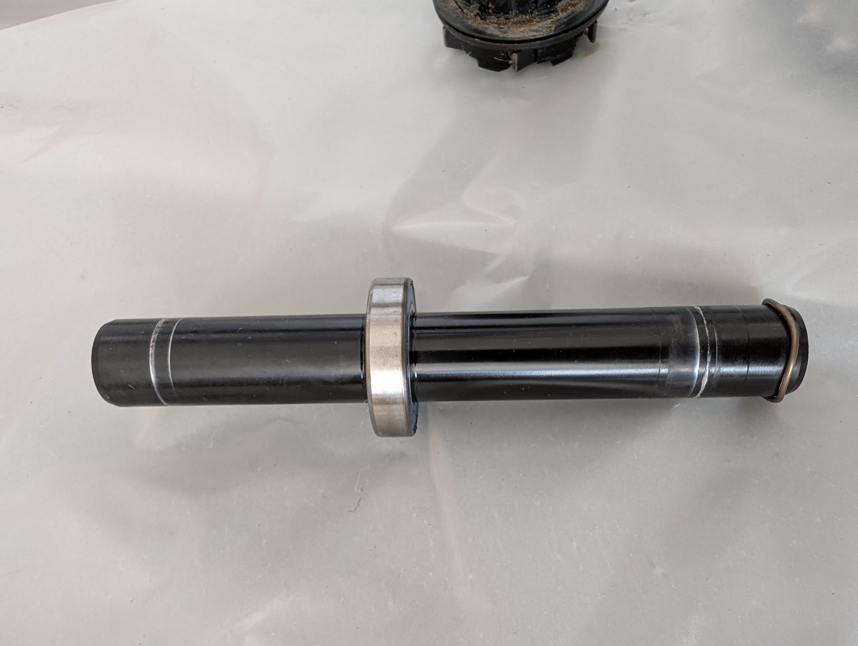

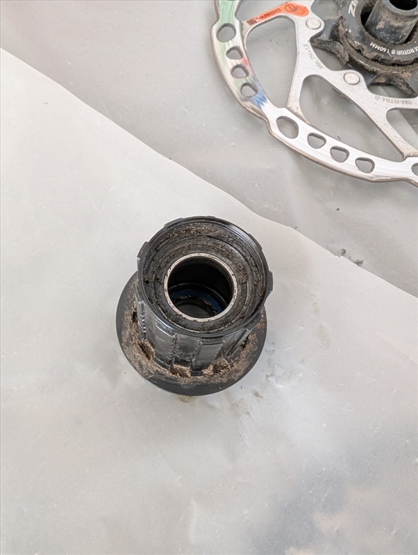

J'ai les roulements de la roue arrière qui grattaient depuis un moment.
Les moyeux zipp zr1 sont connus pour être "pas ouf" pour sauvegarder leurs roulements... donc je commande des roulements "6903 ENDURO BEARING STAINLESS STEEL"  [:petoulachi:1]
Je démonte la roue hier la tête dans le sac après la journée de boulot, retirer la cassette/corps de roue libre.
Retirer l'axe de moyeu au maillet.
Regarde le roulement de droite sorti sur l'axe : fluide.
Le roulement de gauche encore dans le moyeu : fluide.
 [:bibliophage:2]
Je prends le corps de roue libre, roulement interne : fluide.
 [:wiids]
Roulement externe (celui où on vis la cassette) : ça gratte.
 [:mixmax]
Bien sur c'est pas les mêmes : 30mm externes pour les roues, 26mm externes pour le corps de roue libre
PUTAIN J4AI PAS LES BONS ROULEMENTS.
 [:dje69r:3] Je viens de commander des "6803 ENDURO BEARING STAINLESS STEEL"

Posté le 18-10-2025 à 12:30:28  profilanswer
Le roulement coté frein a quand même bien frotté l'axe, et pas de manière plane...
Et le ressort ondulé a vachement bouffé l'axe de moyeu !
https://rehost.diberie.com/Picture/Get/r/440763
Kill me please
https://rehost.diberie.com/Picture/Get/r/440764
Kill me please
Petits problèmes d'étanchéité à la poussière...
A l'eau/boue surtout je pense :D

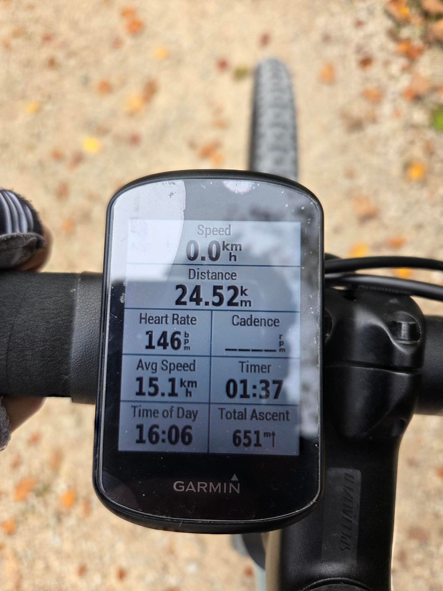

Et donc, petite sortie hier, histoire de sortir la bête (je parle bien de moi) :D
Le matin il fait 4°C donc je reste à l'intérieur  [:fegafomatos:1]
L'aprèm le soleil se couche à 18h30 donc faut pas prévoir trop long et partir tôt
J'ai voulu caser ma maison dans le downtube, spoiler ça marche pas :o
Bon j'ai quand même mis multitool, chambre à air, pompe, gant et clefs. Demandez pas pourquoi j'ai mis les clefs, c'était complètement con de ma part, j'étais juste content à l'idée de tout foutre dedans  [:zetotoz]
Le gilet sans manche par contre rentrait pas, j'arrivais pas à le faire glisser dans le tube, même dans un sac de congélation :D
On verra si je prends le swat pod plus long :o
Bref, je pars, il fait presque beau, mais j'ai froid un peu.
Heureusement je roule un peu, et je me rappelle du bruit des terreno mix sur route des qu'on dépasse 22km/h  [:sylvain_gauvain:1]
J'ai changé de pays, mais faut le savoir, la faune est la même  [:ultraglab]
https://dgtzuqphqg23d.cloudfront.net/NYe0pfI3kMVxEWwOL5ngk8Lx6_7dmhbKkarIMSThtAA-2048x1536.jpg
La flore par contre, y'a des arbres  [:paco fpg:5]
Et ils changent de couleur [:paco fpg:3]
https://dgtzuqphqg23d.cloudfront.net/a6jqfzorQxGyRAVw3TZG9AQMzED4wR4UzJMr3nuJz4s-2048x1536.jpg
Je pars pour une belle montée j'aurai du lire le profil un peu mieux.
Envie de pipi  [:grosratpoilu:3] donc arrêt photo spécial gravel  [:yantzy:5] (on aime les gros troncs en gravel  [:the hector:2] )
https://dgtzuqphqg23d.cloudfront.net/w6eVAQI62MXCwgsV6F8AV12u0vdKp1mtMdAqBgYeJ90-2048x1536.jpg
Des chemins de gravel, ça fait du bien ça tabasse pas trop [:sweetiiiie:5]
https://dgtzuqphqg23d.cloudfront.net/s8mAA4Zs2DX3SAyeXgvryF560j2lOhMBG2MR5FRwgTk-2048x1536.jpg
Tout ne sera pas si smooth, mais globalement c'est vraiment mieux que le gravel en Écosse.
Je suis quasi au sommet du parcours et c'est tant mieux parce que c'était pas rapide et à cette vitesse là je rentre pas avant la nuit  [:the cart:2]
https://dgtzuqphqg23d.cloudfront.net/iM466tACkm7rFVRDrQliftz7tuxQHbKRZt4arxfEdhM-1536x2048.jpg
Les paysages sont beaux, mais faut rouler un peu
https://dgtzuqphqg23d.cloudfront.net/TXuKrP7mQSwyLW6Mhp2iLTXG6Kcs-utQMGZgSCal_9Q-2048x1536.jpg
https://dgtzuqphqg23d.cloudfront.net/4vWyHD_tiLLgbxIiuKrAFb2uthaugXAiKsqzOH6urrc-2048x1536.jpg
Parce que faut aller chercher des tiles, y'a des petits passages un peu pourri  [:jay_kay06:3]
https://www.strava.com/activities/1 [...] /6953/7144 Après le virage à gauche j'ai marché, surpris par les marches et le fais que j'arrivais dans une ferme :lol:
https://dgtzuqphqg23d.cloudfront.net/Qs_iCoyNu8gXhCgAB_owomq0ZEUyaZmbtZwmMIQ6SsI-1536x2048.jpg
On en parlait, j'ai été un peu limité par le 48x11, j'ai plafonné à 70km/h après je sautillais trop sur la selle https://www.strava.com/activities/1 [...] /7641/7883
Énorme problème comme on s'en doute  [:bclinton:1]
Petit ravito en eau après avoir franchi la frontière, elle est potable uniquement en Suisse  [:bugman]
https://dgtzuqphqg23d.cloudfront.net/G0nS34eQgt86Oeev7ViDVByRZa_gcdb0UQ_rhLcUVTo-1536x2048.jpg
Retour par la forêt au sud de chez moi, faut vraiment que j'explore en gravel (je vais pas avoir le choix pour les squadratinhos de toute façon :D)
Et photo insta (raté  [:make install] ) au milieu des champs
https://dgtzuqphqg23d.cloudfront.net/aOCf2jVg1tTgz5jMiu0Dol9OUr-WvO_P1DRmcIBzakY-2048x1536.jpg
Le bilan, c'est que c'est un bon vélo pour faire du vélo :D
Et que je suis content d'avoir fait du vélo, ça faisait longtemps  :bounce:
J'ai hâte de recevoir les tufo thundero, je pense que j'aurai pu faire tout ce trajet avec, par contre si tu ajoutes un tout petit de pluie ça passait pas :D
Ça devrait passer dans la fourche (terreno mix mesuré à 42mm vs thundero 48 qui taille un peu petit)
https://img.super-h.fr/images/2025/10/20/2727d54e616bbf415f39c1bab5b5a58a.md.jpg
https://www.strava.com/activities/16193534983/overview

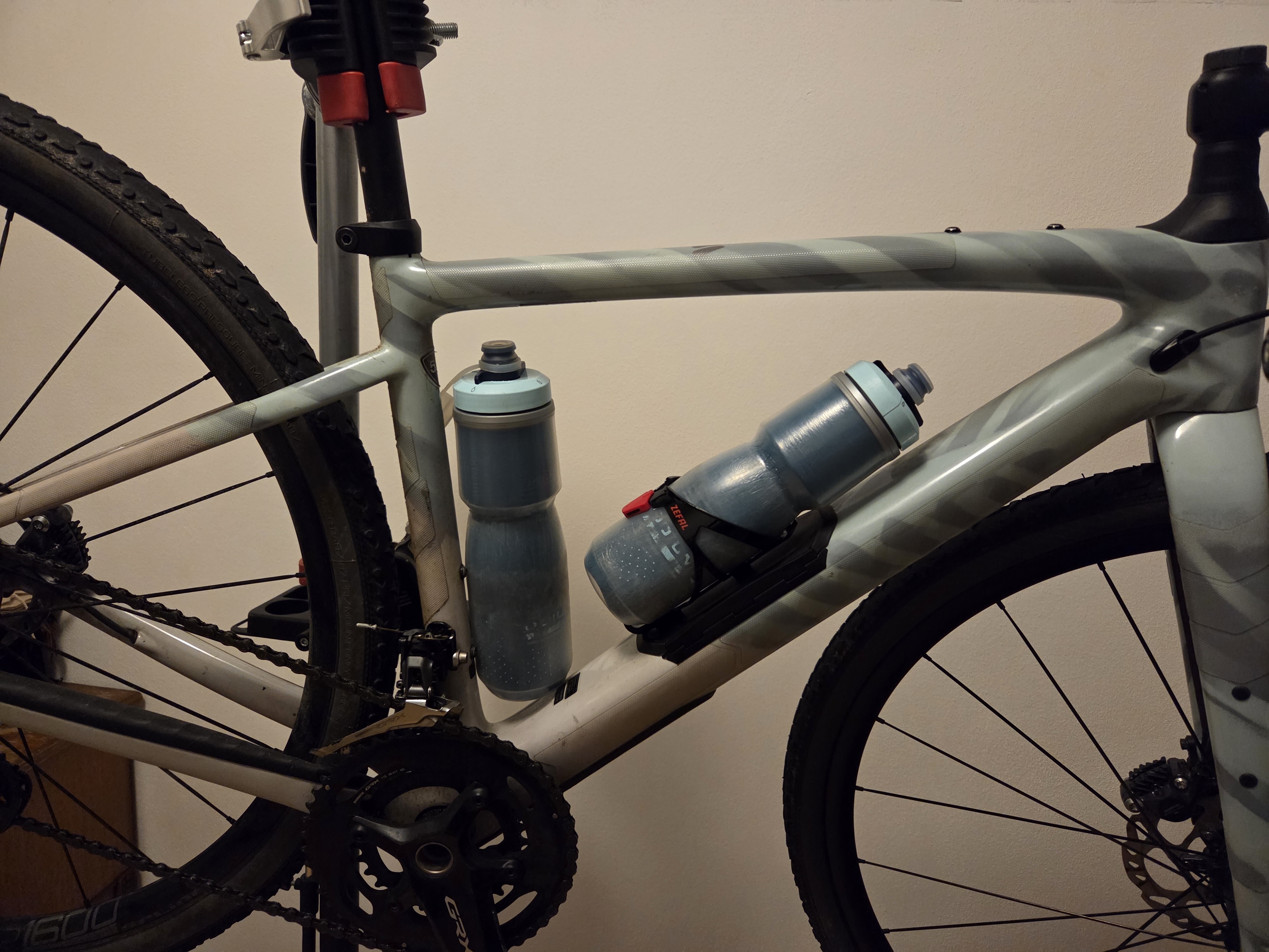

le cadre fait vraiment très petit, t'es sûr qu'ils t'ont pas refilé un 48? :o Deux bouteilles normales rentrent? On dirait Ferrette ta sortie.
n°73712521
PPPEP
Posté le 20-10-2025 à 13:14:06  profilanswer
Ça devrait oui :D
https://rehost.diberie.com/Picture/Get/r/441331
Après le bidon est immense, 26,5cm
Message édité par PPPEP le 20-10-2025 à 13:18:02
n°73712654
Delantera
Hail Seitan.
Posté le 20-10-2025 à 13:36:16  profilanswer
sortie latérale obligatoire du coup. Même sur la première fixation, ça doit être chiant à sortir/remettre non?
n°73712719
PPPEP
Posté le 20-10-2025 à 13:46:44  profilanswer
Ouais ça va être latérale.
Et oui c'est limite ça tape un peu et faut sortir en biais
n°73712741
guezpard
tracteur à pédales
Posté le 20-10-2025 à 13:48:37  profilanswer
Il y a un Zefal, recommandé par Guillaume, qui est en plus ajustable en hauteur sans adaptateur :jap:
(monté sur un de mes vélos depuis cet été, impeccable)
n°73712765
Gnomovtt
Posté le 20-10-2025 à 13:51:42  profilanswer
le modèle restap aussi est ajustable en hauteur, réversible et tu peux sécurisé le bidon avec un élastique :jap:
