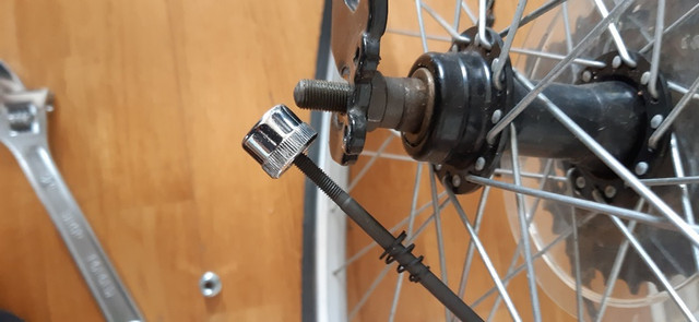

Syzygie a écrit :
Bon effectivement, il y a 2 trous accolés dans la base qui peuvent donner un angle différent à la fixation de la roue d'inertie, et donc niveau dimensions, c'est faisable. Je vais acheter un pneu lisse en 700x28 par contre.
MAIS je ne suis pas parvenu à fixer l'axe de roue arrière, enfin les écrous d'origine, dans les dépressions prévues pour les recevoir, parce que l'axe de roue arrière d'origine dépasse de trop, il vient en butée dans le fond ( :o ) avant que l'écrou de serrage du vélo(absent sur la photo) ne soit "pris".
https://i.ibb.co/P9TyTT9/tige.jpg
A priori un coup de scie à métaux sur le bout de l'axe arrière devrait suffire  [:transparency]
L'axe rapide de roue arrière fourni avec le tacx, on est d'accort, inutilisable ici? :o (il est sur la photo)
https://i.ibb.co/xHrWnYX/tige2.jpg

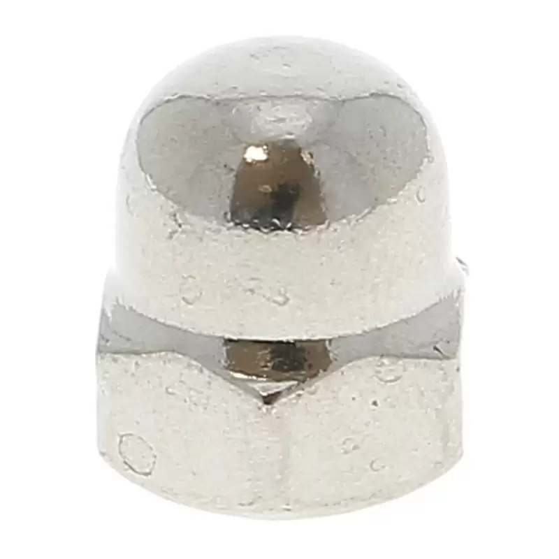

Dans un premier temps, tu n'es pas obligé d'acheter un pneu spécifiquement si tu as un vieux pneu qui traine.
Sinon, quitte à acheter, prends un truc prévu pour, il résistera mieux. Un pneu trop lisse / dur aura tendance à patiner sur le rouleau.
Ensuite, de ce que je comprends, tu n'as pas d'axe rapide sur ton vélo. (axe à boulon)
Dans ce cas, achète 2 écrous borgnes à mettre en bout d'axe de chaque côté.
Couper ton axe actuel t'empêchera d'utiliser ton vélo hors HT.
Si j'ai bien tout compris.
https://www.bricovis.fr/api/photos/ [...] -0000.webp

Pas con! [:clooney46]
Pour la prochaine fois  [:cerveau boulay]

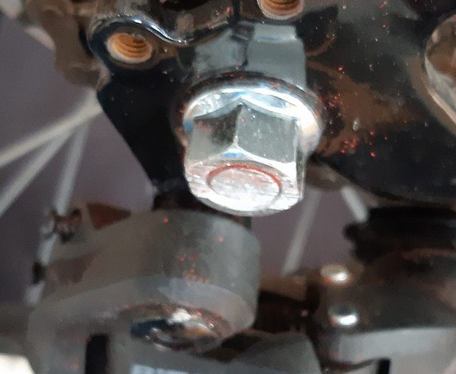

Je sais pas attendre  [:autruche]  [:autruche]  [:autruche]
https://i.ibb.co/5LKHqY7/tige2.jpg
https://i.ibb.co/QQQchVp/tige3.jpg
Bon cela dit ça marche.
Là je ne vois pas pourquoi  :sweat:  En fait là le vélo il est dans sa configuration "j'ai rien touché sauf coupé un bout qui dépasse", si je desserre le Tacx je peux prendre le vélo et aller rouler avec direct  [:transparency]
(bon entre nous un riverside 100, même sur un Tacx, bordel on sent que c'est de la m****  [:klivan:1] )
Je pensais qu'en coupant le bout d'axe, tu ne pourrais plus correctement fixer l'écrou.
Cool si tout fonctionne.
