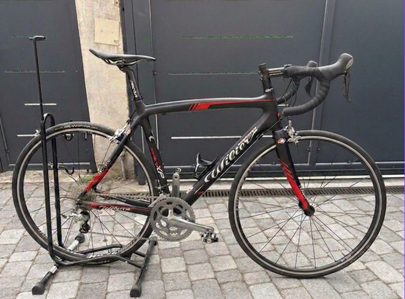

Ça y est, montage terminé :D
Parti de ca:
https://img3.super-h.fr/images/2026/08/04/snapshot_8660929491706168712.jpg
Changement de roues : aksium => DT Swiss R22
cintre pour un carbone,
pédalier Sora 9v => 105 10v,
manettes Sora 9v => Ultegra 6700,
cassette 11-32 9v Sora => 11-32 10v,
freins Tektro => Dura Ace)
Potence 65mm => 75mm (celle que j avais en stock)
On passe de 9.2 kg à 8.3kg avec les pédales  assez lourdes (je peux bien trouver 200g dessus :D )
2 pneus GP5000 28mm en attente (étonnamment ça passe bien )
https://img3.super-h.fr/images/2026/08/04/snapshot_5380788008885079741.jpg
https://img3.super-h.fr/images/2026/08/04/snapshot_3546428862138425441.jpg
https://img3.super-h.fr/images/2026/08/04/snapshot_8474321937661022481.jpg
https://img3.super-h.fr/images/2026/08/04/snapshot_7205250295341687504.jpg
Reste plus qu’à l’essayer :D

belle resto :jap:
mais les gaines colorées c'est pas possible  [:edwy:5]  (désolé Ali :o)

Avec le noir et rouge du cadre, ca me choque pas :d
J’ai mis quelques petits rappels de noir et rouge un peu partout :o
- axe de roues DT Swiss avec du noir et rouge
- bouchons de cintre noir et rouge
Message édité par kham le 04-08-2026 à 18:48:54

Ce pédalier, ce cintre, ces étriers  [:flagadadim]
Par contre :
- faut baisser le cockpit lô, les cocottes qui pointent comme ça, c'est pas possible  [:edwy:5]

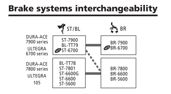

- les étriers ne sont pas "parfaitement" compatibles des poignées :
https://rehost.diberie.com/Picture/Get/f/533983
En pratique, les poignées "toute la câblerie sous la guidoline" tirent un peu plus de câble de frein que les générations précédentes. Ça donne un mordant plus sensible, mais le levier est plus dur pour moduler le freinage. C'est d'ailleurs pour ça que j'avais changé ces étriers 7800 pour des Dura-Ace 9000, histoire d'avoir le feeling de freinage "au poil" (bon, le 9000 avant a cassé, j'ai du 105 R7000 désormais)

n°75126145
kham
Le temps passe trop vite...
Posté le 04-08-2026 à 22:11:07  profilanswer
Oui je n’ai pas encore réglé le cockpit :D (ce que je n’ai jamais fait d’ailleurs, vu que mes vélos neufs arrivent réglés :lol: )
Les freins, j’ai pas encore roulé avec. Mais bon, même si ce n’est pas parfaitement compatible, tant que ça freine :o
Et tes patins étaient certainement très bien. J’avais juste ceux là neuf en stock.
Les patins c’est ce qu’il y a de plus rapide à changer pour tester. :D
Message édité par kham le 04-08-2026 à 22:13:34

Mieux [:mechant poulet]
sauf les cocottes qui tentent un backflip et les gaines rouges du 59  [:moustik42]  [:moustik42]

Leave Red alone :o
Ok faut que je me trouve un tuto pour un réglage swag compliant des cocottes :o

Posté le 04-08-2026 à 22:50:04  profilanswer
J'aurais réservé le rouge pour les gaines de dérailleurs, et noir pour les gaines de frein. Mais je chipote :o
Pour la position des cocottes, checke mes vieilleries sur le topic trombi vélo / sur Strava [:backfire]
Mais sinon, la position du cintre / des cocottes était ok sur le montage d'origine :)
