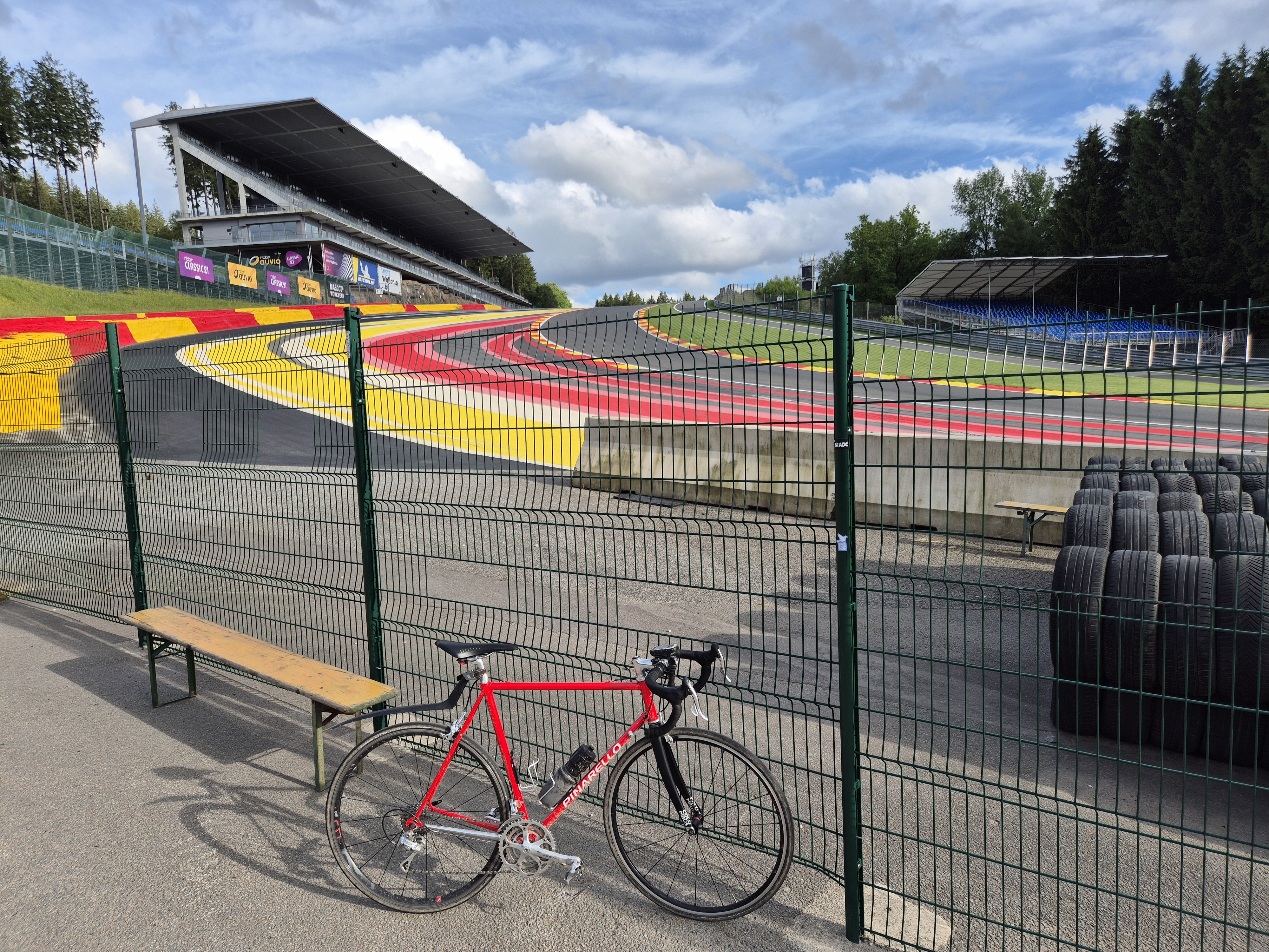

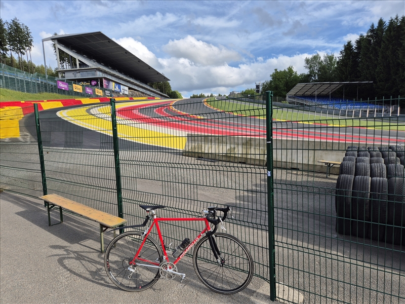

Ali-Pacha a écrit :
La cassette ressemble visuellement plus à du 11-28 / 11-30 que du 11-25  [:clooney2]
À part le cockpit issu d'un mauvais choix de taille, ce n'est pas spécialement choquant comme montage, c'est de l'entrée / milieu de gamme (de l'époque), voilà tout [:backfire] Avec du consommable à changer, normal [:backfire]
Pas de souci pour un pédalier 11v sur du 10v, et tu mets une chaîne 11v, ce sera légèrement mieux qu'avec la chaîne 10v.
Pour le pivot, j'ai déjà coupé de l'acier comme du carbone avec ça
https://www.contec-parts.com/fr/pro [...] house-cut/
Acheté auprès de Sunny lors de sa vente discount de matos Contec :jap:
Ali
Le beau-père m'a dit 11/25 mais bon, j'ai tendance à ne pas trop vouloir le croire sur parole :D
Je vais déjà le récupérer mi juillet, on verra après ce qu'il y a à faire.
Avec un bon choix de composants et un poste de pilotage remis d'équerre, ça peut donner quelque chose de sympa.

kham a écrit :
salut les pros,
Je vais récupérer du beau-père un vieux Willier Izoard XP de début des années 2010. Il ne peut plus rouler avec (problèmes de dos), on lui file notre Shaper GRXisé à cintre plat qui lui conviendra mieux.
Y a pas mal de taf dessus, il a pas roulé depuis un moment.
Le montage est WTF...
Roues Aksium
Pneus dépareillés (rouges devant :eek: ) certainement rincés.
Gaines rouges trop longues :sarcastic:
Pédalier Sora 2*9 50/34
Dérailleur arrière Ultegra 9 vitesses en chape courte
Cassette 11-25
Taille L certainement trop grand (il fait ma taille et je suis jamais en L), potence hyper courte et au moins 5 cm de pivot de fourche de trop !
J'ai l'impression que le shop où il l'avait acheté à l'époque avait un cadre en stock et a monté les reliquats de pièces qu'il avait...
Y a donc du taf pour en faire un truc qui ressemble à quelque chose :lol:
J'ai en spare un minigroupe Ultegra 10v (brifters, freins, cassette, dérailleurs arrière et avant full ultégra), un jeu de roues DT Swiss R22 à patins, gaines, cables, patins, chaine 10v, potence en 70/80/90mm etc...
Je cherche donc un pédalier en 2*10 compact.
Y a plus que du Tiagra en vente en 2*10 en neuf. Pas de problème de compatibilité ? Ou si je prends un pédalier 105/Ultegra 2*11 ca marche aussi ?
Boitier de pédalier, je vais voir ce que c'est comme format. Mais ca peut valoir le coup de le changer.
Le pivot de fourche, je vais en couper 2 ou 3 cm. Il doit etre en alu je pense.
Si pivot carbone, ca se coupe avec quoi ?
Objectif: faire que ce vélo ressemble tout de même à quelque chose après une bonne révision générale et changement des pièces. Il pèse pas loin de 10kg actuellement :lol:
Je le garde ou je le vends après, j'en sais rien...
En spoiler, le carnage :D
J'ai un pédalier tiagra 2x10 neuf qui était sur le NCR mis à nu :jap:

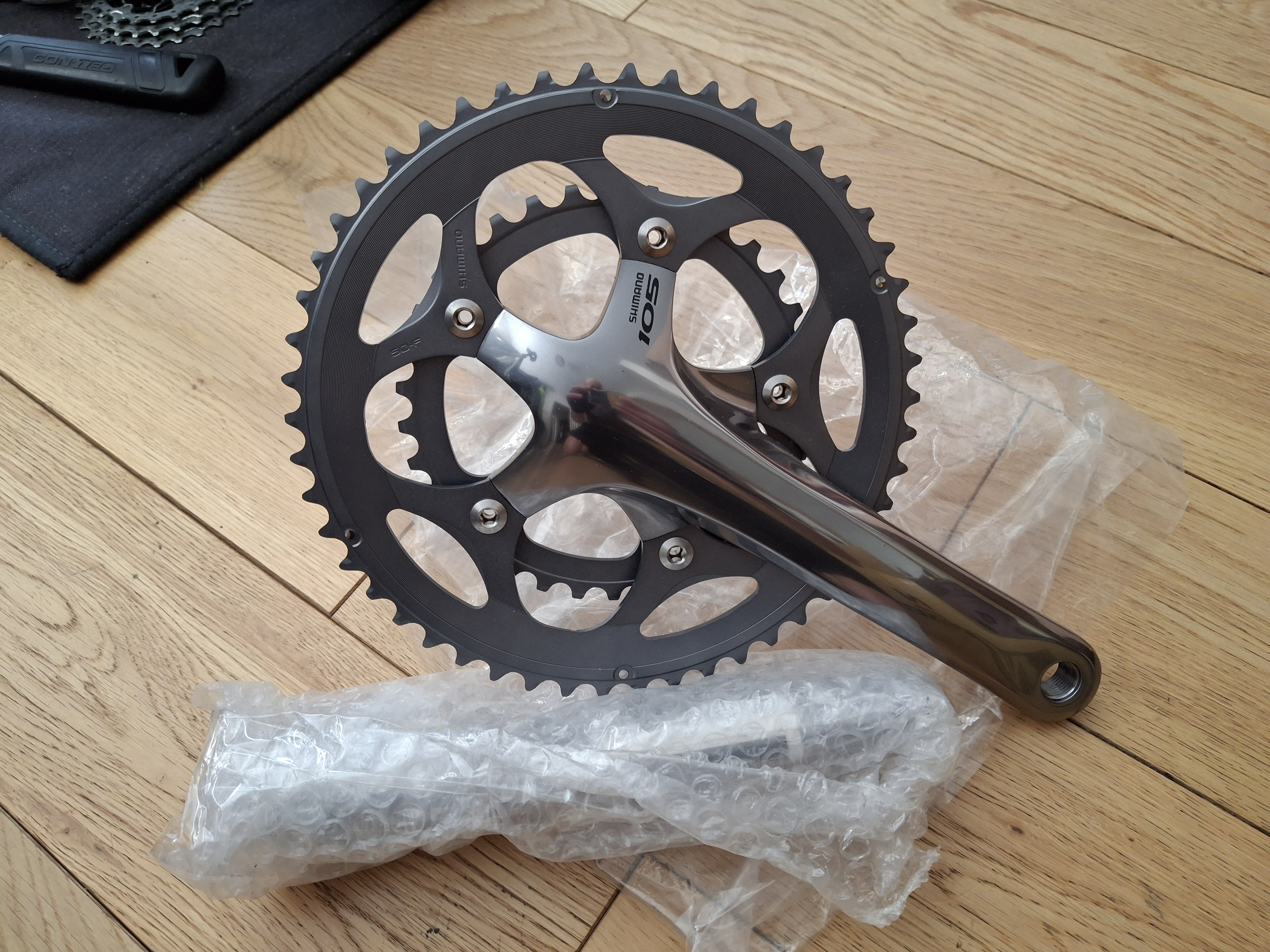

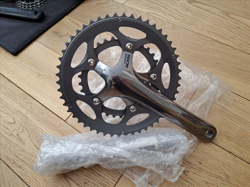

J’ai un 105 R5700 (10v)  175mm / 50-34 neuf, un achat compulsif RCZ qui ne me servira probablement jamais :
https://rehost.diberie.com/Picture/Get/r/521147
30 balles livré :o
Edit : je peux te mettre des étriers Dura Ace 7800 (argentés) pour 30 balles de plus si tu veux #MénageDePrintemps :o
Edit 2 : les roues Novatec Jetfly SL viennent à nouveau de popper sur RCZ. 163 € fdpin, j’ai reçu les miennes tout à l’heure (commandées en mars). Il y a le fond de jante, les QR et même les valves TL. Elles ont l’air tout à fait honnêtes, pesées à 1358g en sortie de carton (avec le fond de jante), ça peut être un bon plan si les Mavic du beau-père sont rincées.
Ali
Message édité par Ali-Pacha le 13-06-2026 à 16:08:08

Je pense que les Aksium, même si pas mortes vont être changées
J'ai une paire de R22 dont je suis super satisfait. Elles vont passer sur le Willier, même si en look elles manquent de hauteur.
Sympa le pédalier argenté et les étriers Dura Ace :jap:
Un petit projet sympa qui s'annonce :D

https://rehost.diberie.com/Picture/Get/r/521501
La version masterchef  ;)
Raidillon de l'Eau Rouge à Spa-Francorchamps hier.
[:alertes_f1_1:2]
17% selon la légende.
[:moonblood17:3]
J'ai suivi 2 motards qui sont rentrés par une grille lambda ouverte près de l'entrée officielle.
Ils avaient l'air de sachoir.
Et je suis arrivé là entre les tribunes et la piste.
[:kupfer:5][:heow][:kupfer:5]
