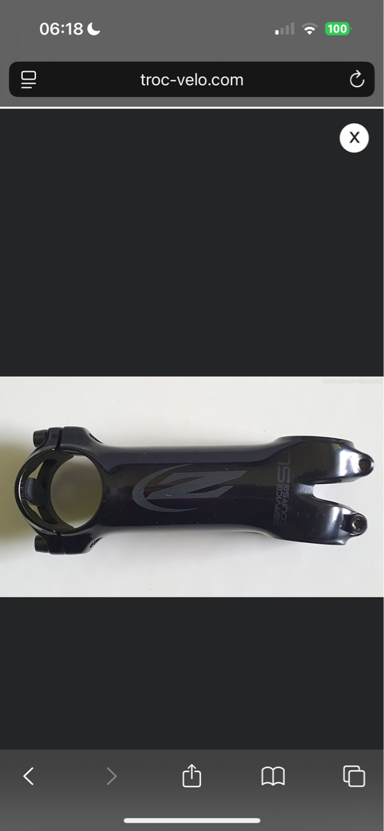

J'annonce que si je vais jusqu'au bout il ne sera pas beau.
Avec sa géo un peu "course" et mon côté randonneur, faudra compenser avec une potence "fashion faux pas"  [:edwy:5]
